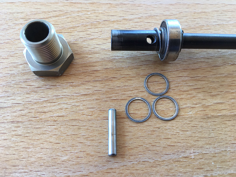

    ja also diese schleifspuren an dem mitnehmer sollten nicht sein. da passt was nicht. vom schleifen erhitzen sich die mitnehmer übermässig was dann dazu führt dass der kunsstoff weich wird und somit der mitnehmer durchdreht.
    habe kurz auf der anleitung geschaut. es scheint als wär da keine distanzscheibe dazwischen. hm

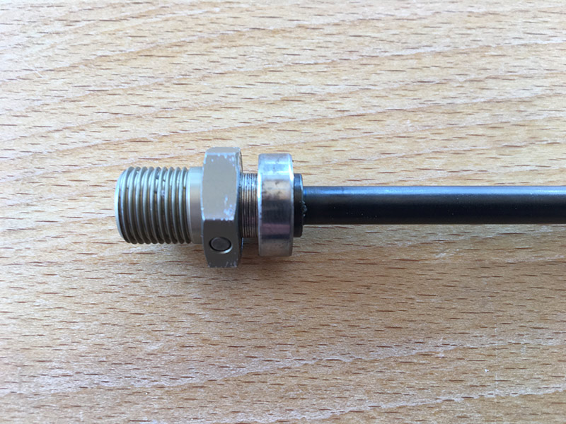

    Das Kugellager 688 8x16x5mm im Adapter der Starrachse laeuft noch sehr rund und die Radachse mach auch einen guten Eindruck. Hier kann ich mir nur schwer Vorstellen, dass das der Ursprung der Hitzequelle ist. Allerdings ist etwas Spiel zwischen Starrchsenadapter und dem Sechskantmitnehmer. Hier braeuchte ich eine Kugellager mit den Massen: 8x11x3. Bin über jeden Hinweis dankbar ..

    habe kurz auf der anleitung geschaut. es scheint als waer da keine distanzscheibe dazwischen. hm
    Mit 8 Distanzscheiben a 8x10 mm koennte ich den Abstand ueberbruecken. Hat das jemand schon mal ausprobiert?

    Nachdem ich die Kugellager gegen Keramik-Kugellager 688-2RSC ausgetauscht habe, neue Radachsen montiert wurden und die neuen Sechskantmitnehmer mit Distanzscheiben auf Abstand zum Adapter der Starrachse gehalten werden, habe ich keine Hitzeprobleme mehr.
    Ich vermute, dass doch das Kugellager ein Problem hatte und/oder vielleicht die Radachse krumm war.
