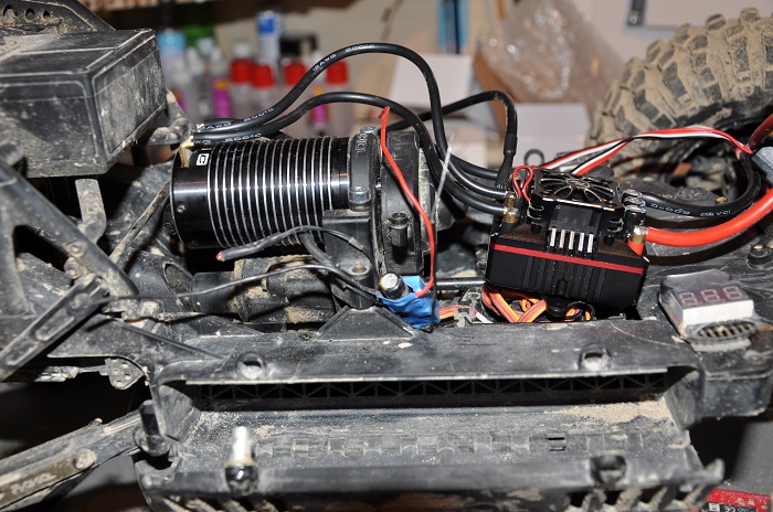

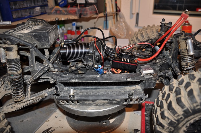

Sooo
Nachdem mir die Yuki Combo abgeraucht ist und ich so oder so nicht zufrieden damit war, habe ich endlich ersatz gefunden.
Die Regelung übernimmt ein Hobbywing Xr8 Plus. Als Motor habe ich mir einen Monstertronic mit 1850 KV geholt.
Das Set sollte unbedingt wieder sensored sein. Da die Yuki COmbo auch sensored war und Falls sie sich zur Arbeit zwingen lies, war das Fahrferhalten sehr gut. (aber das war nicht oft )
Bis jetzt bin ich jedoch noch keinen Meter damit gefahren. Ich bin immer noch an der Verkabelung. Auch habe ich mich einige Zeit sehr aufgeregt, da ich dachte, ich kann den Regler nicht mit meiner 2 in 1 Programmer Box programmieren.
Ich hatte jedoch die neuste Software drauf gespielt. Diese funzt jedoch nur mit der Multifunctions Programmer Box.
Alte Software drauf und alles funzt.
Hier noch einige Bilder wie die Kiste im Moment ausschaut.
