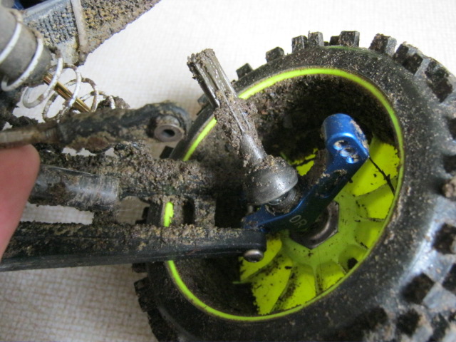

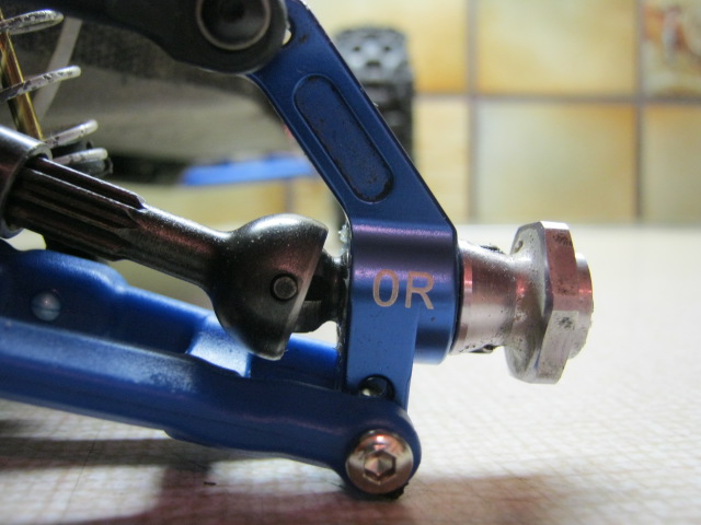

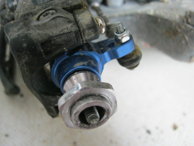

    Ganz am Ende dann hat sich eine Schraube aus dem Alu Radträger gelöst trotz schraubensicherung Blau.
    Denke das hier ist die besser Variante Wink
    Einfach eine längere (M3x20) mit Mutter gekontert.

    So habe ich das bei meinen Radträgern auch gemacht- das hält!

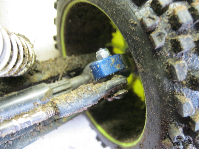

    Nach einer genaueren Inspektion habe ich bemerkt das sich die Schrauben vorne auch bereits gelöst hatten.
    Also das selber Spielchen vorne auch Wink
    Schrauben leiden bischen lang. Könnte ich noch mit dem Dremel abzwacken oder so lassen. Stört da eigentlich nicht an diese Stelle. Der Bereich wird ja sozusagen komplett von der Felge abgedeckt.

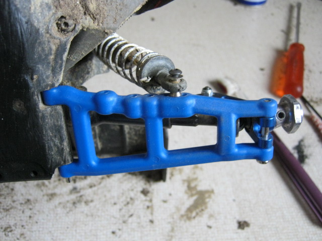

    So und weiter geht es hier.

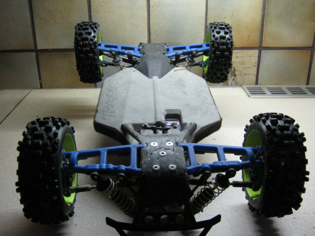

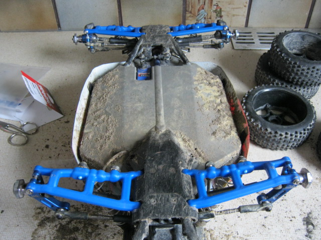

    RPM Querlenker inkl. neuer Querlenkerstifte sind eingetroffen und wurden gleich verbaut.
    Hier alles noch schön verpackt:
    und Voll in Action Wink
    Die alten Querlenkestifte waren teilweise festgerostet und ich hatte meine mühe die wieder rauszubekommen. Dank WD40 und Zange ging es dann.
    es geht was weiter:
    Und fertig.
    Dann gleich die erst härtere Bash Session durchgeführt mit Teilweise echt weiten Jumps und derben Landungen. Alles hat gehalten.

    War da nicht mal die Rede von „nur das nötigste Tuning“ und dem Verzicht auf RPM-Querlenker oder so?
    Und jetzt alles blau! Laughing
    Aber ich kann’s gut nachvollziehen, bei unserem ist da auch nichts mehr original …

    Al Cohole hat Folgendes geschrieben:
    Jetzt hast du mich erwischt Wink
    Aber irgendwann reicht es einem wenn immer mal wieder Querlenker, Lenkhebel und Radträger brechen.
    Seid ich den Umbau auf Backslash 4x4 gemacht habe ist das auch viel öfter passiert, also habe ich jetzt mal Nägel mit Köpfen gemacht.
    Denke es liegt vor allem daran das man beim Stampede 4x4 grosse weiche reifen drauf hat, die viel von der Kraft abfangen und eben beim Backslash 4x4 die kleinen harten Buggy Reifen fährt die die Schläge einfach nicht abfedern können.

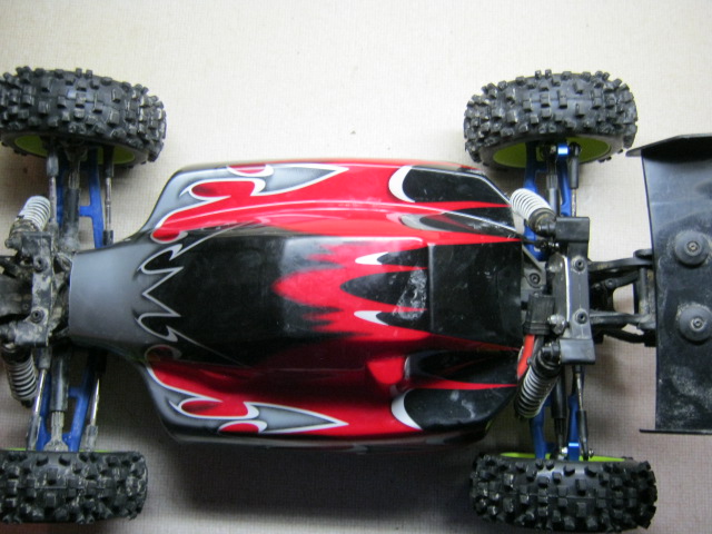

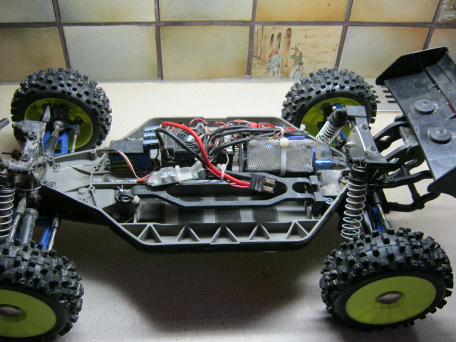

    Hier noch PICs:

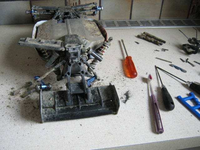

    PS. Heute war Wartung und Reinigung angesagt.
