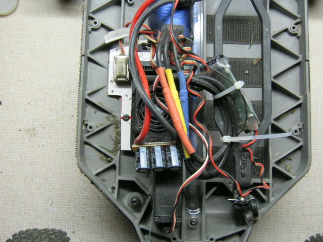

    Regler habe ich längs und so mittig wie möglich platziert. Sonst geht sich das mit der Karo nicht aus. Empfänger musst dafür hochkant zwischen Regler und Motor montiert werden.
    Fixiert wird die Karo einfach mit Velcro direkt an den Seiten des Chassis:
    Das geht weil die Karo ca. die selbe breite wie das Chassis hat.

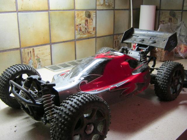

    Heute das erste mal damit unterwegs gewesen und sie macht sie macht echt was her muss ich sagen. Ein wahrer Blickfang Wink

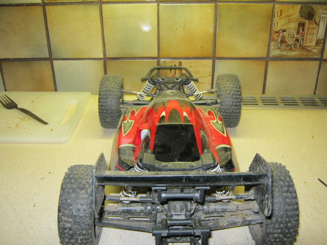

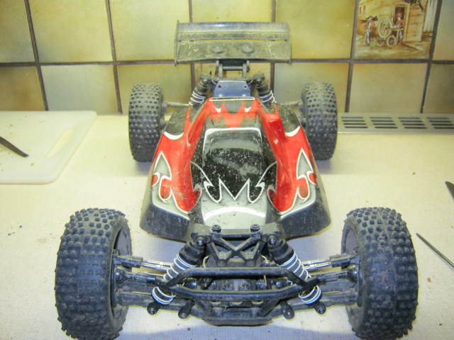

    Hier noch die Frontansicht:
    Und von hinten:

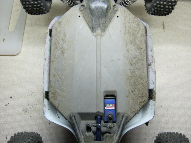

    Das nach unten ungeschützte Servo bleibt so?
    Hätte da persönlich Bedenken ohne Abdeckung/Schutz.....
    Gruss,Andi.
    Danke Wink
    Ja das Servo bleibt so. Ich fahre seid 3 Jahren so ohne Probleme Wink
