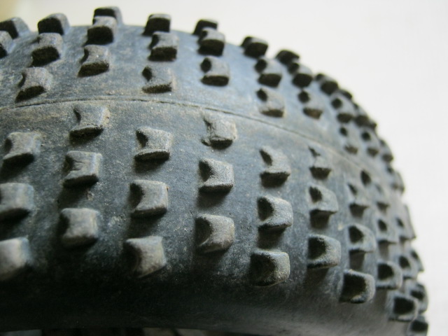

    Die Reifen haben auch ordentlich unter meinem Fahrstil gelitten, da ich gerne auch auf etwas härterem Untergrund Spinouts, Drifts und Kavalierstarts mache (also die Reifen durchdrehen lasse um ordentlich Dreck und Staub aufzuwirbeln) Wink
    Wenn die Reifen runter sind kann man sie immer noch gut als Strassenreifen einsetzten.

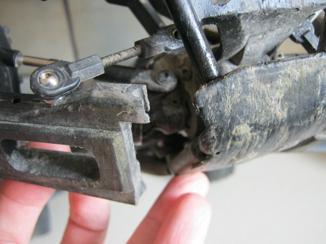

    So heute sind die neuen Querlenker gekommen und wurden sogleich verbaut. Habe gleich beide Seiten getauscht und dann eine kleine Runde drehen müssen.
    Die Skidplate hat echt schon viel mitgemacht.
