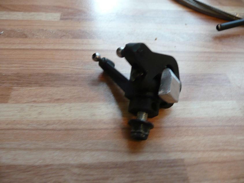

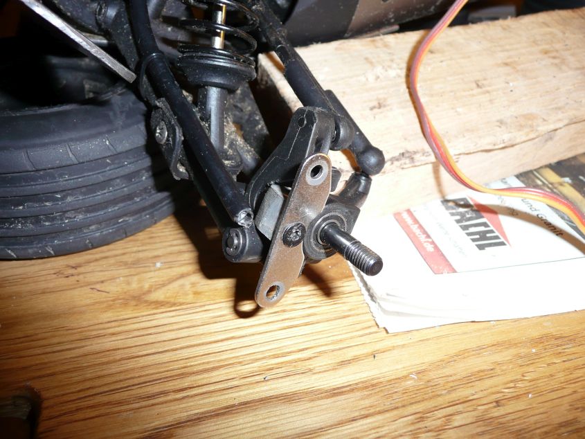

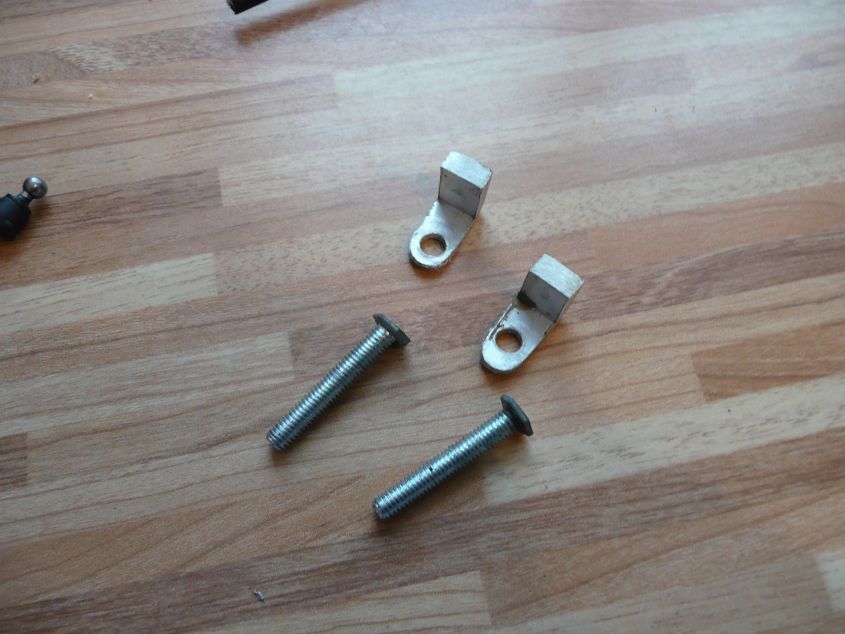

Heute gings mit der Bremse weiter.

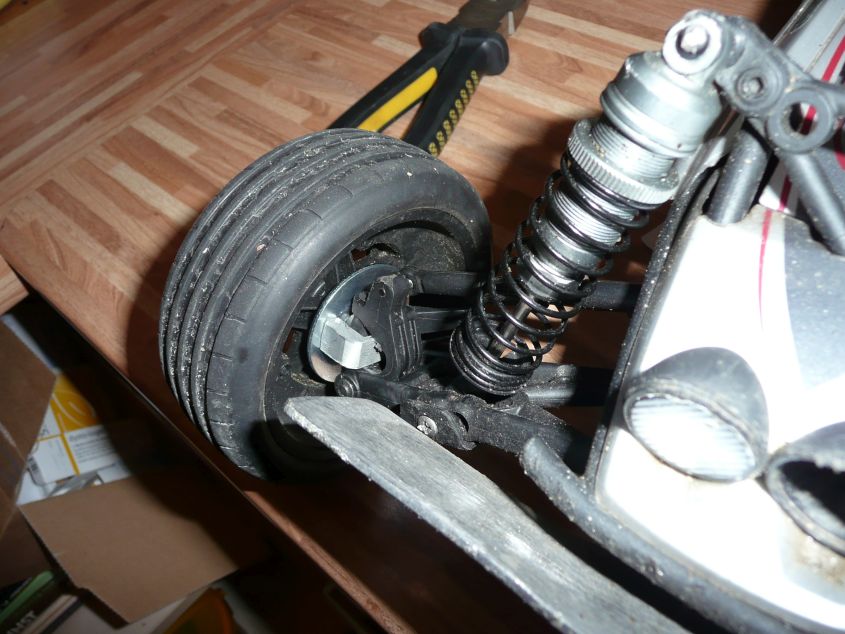

Bowdenzüge vom Fahrradladen, Aluwinkel und Schrauben:

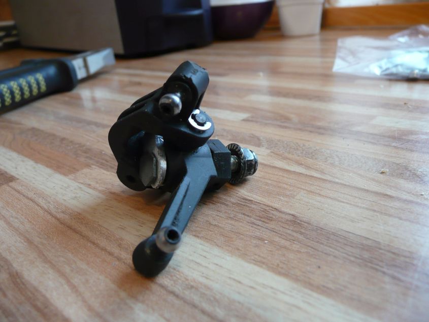

Winkel bearbeitet und Schrauben als neue Radbolzen:
Passt!!!
Passt immer noch
Hier mit Beilagscheibe montiert. Die Bremsscheiben sind bestellt aber noch nicht da:
Auf den Aluwinkel kommt eine kleine Metallplatte mit Bremsbelag und Loch für den Bowdenzug. Gegenüber kommt ebenfalls eine kleine Platte mit Loch für den Zug und Belag. Kann ich aber erst machen, wenn die Scheiben da sind, da ich die genaue Größe als Maß brauche.

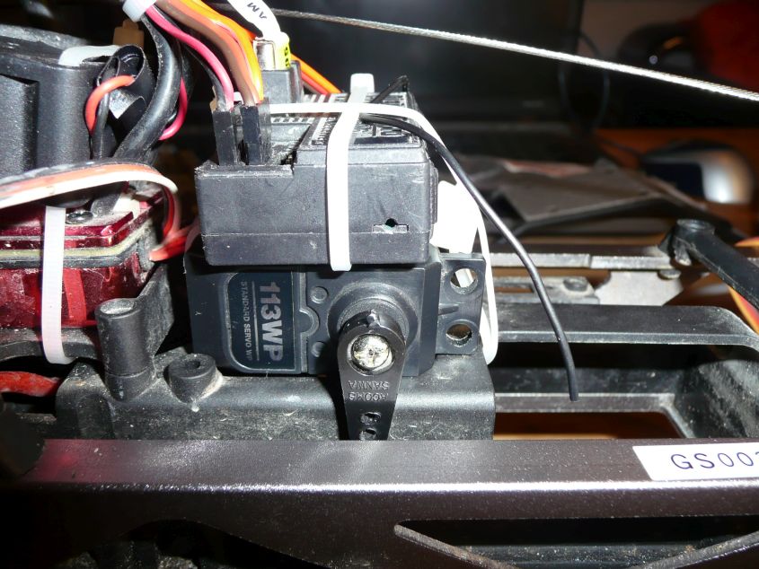

So kommt die Elektrik rein:
Die Fahrerfigur entfällt und um den Käfig kommt schwarze Folie. Die Bowdenzüge vom Servo kommen unter die Karo. |

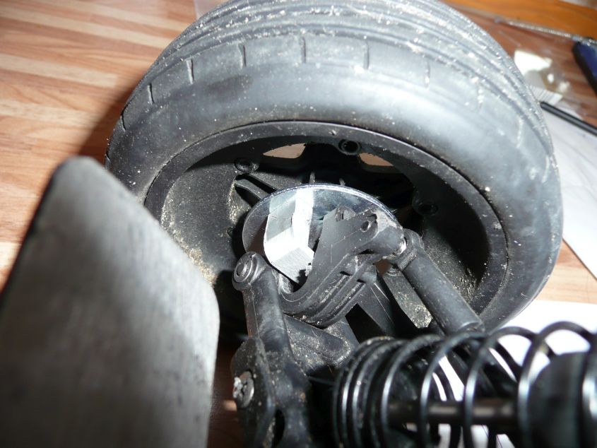

Leider kamen die Bremsscheiben heute nicht, aber dafür hab ich mir viel Arbeit gespart. Ein Kumpel hat einen Kyosho Inferno ST Verbrenner, den er gerade auf Brushless umbaut. Daher entfällt seine Mitteldifferentialbremse. Was soll ich sagen: die Bremsbeläge und Belagsträgerplatten passen bei mir 100% !!!!!

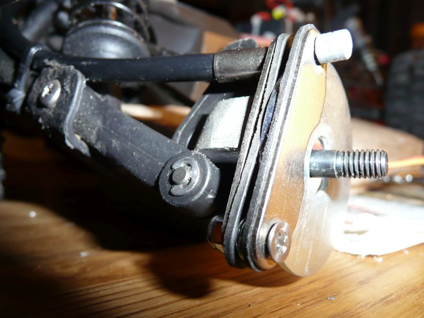

Hier das heutige Ergebnis:
In die Trägerplatte musste ich ein Loch bohren und in den Alu-Bremsträger ebenfalls:

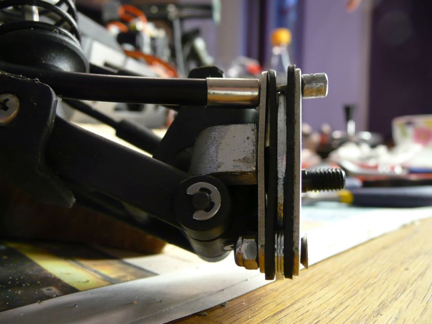

Beläge drauf, Trägerplatte und unten Distanzscheiben, in der Mitte ist noch "symbolisch" die Beilagscheibe als "Bremsscheibe". Bowdenzüge sind Bremsseitig auch schon drinn:
Draufsich Frontal:

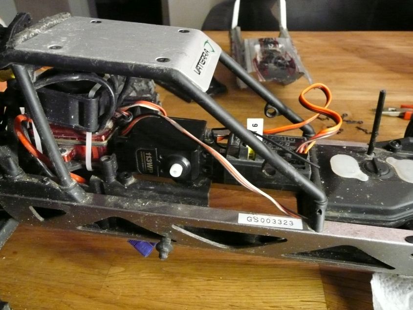

Servo positioniert, Empfängerstromversorgung gelötet, Seil eingehängt, Probelauf: Funzt perfekt!!!!:
Morgen sollten die Bremsscheiben und Radmitnehmer kommen, dann wird Radseitig fertig montiert. Jetzt noch zwei Aluwinkel für die Bowdenzugführung und Servozug und Bremszüge verbinden, dann gibts die erste Probefahrt. |
Phillip N. CULT-Urgestein
Verfasst am: 06.03.2014, 19:25 • Titel: |
Der eine Bremsbelaghalter (vorletztes Bild) istn bisschen verbogen?!?
Stört das nicht beim Bremsen, Fahren oder etc.??? _________________ Rechtschreibfehler sind Special Effects meiner Tastatur
Axial SCX10 Falken Wrangler
Axial Yeti Kit 1:10 |
DerAttila Gast
Verfasst am: 06.03.2014, 20:35 • Titel: |
Du hast recht. Beim Lochbohren wohl zu fest aufgedrückt. Ob sich das jetzt beim Fahren bemerkbar macht, kann wohl nur ein Profi merken, der damit auf einem Kurs fahren würde. Ich glaub, ich würde das nicht merken.
Die Bremse ist ja auch noch nicht eingestellt. Das kann ich erst machen, wenn die Scheiben drinn sind und die Seilzüge verbunden sind. Natürlich muss das ganze noch feinjustiert werden.
Das Schöne daran: vieles kann ich über die Funke machen, da von der 2. Funke, die nur die Bremse ansteuert, die komplette Elektronik übernommen wurde und somit auch die Trimmer voll funktionstüchtig sind. Ich kann also Grundstellung und Ausschlag justieren  |
