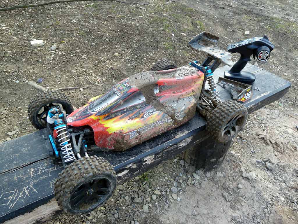

Habe heut den XXL mal auf meinem typischen RC-Platzerl von der Leine gelassen. Dort haben schon einige meiner RC-Cars Federn lassen müssen, da der Platz mit Wellen und teils mt faustdicken Steinen durchdrungen ist. Auch der Carson hat es nicht schadlos überstanden:
Carson dirt attack xxl mit castle 1717 Motor auf Wiese und Schotter (100MB Video)
Kratzer/Dreck auf der Linse bitte geistig wegblenden. Die weicheren Dämpfer machen sich (für mich) positiv bemerkbar. Im Vergleich zum 1:8er Mantis Truggy fehlt es mir noch etwas an Top Speed. Ich bin einen 6 Minuten Block durchgehend gefahren (habe dann Motortemp gecheckt. Bei 2°C Aussentemp und dem fetten Lüfter gab es keinen Grund zur Sorge). Dann bin ich noch einen 3 Minuten Block gefahren bis ich feststellte, dass die Motordrehzahl nicht mehr mit dem Speed übereinstimmte. Eine der hinteren Felgen hat die Fahrt nicht überlebt und ist bei der Radaufnahme gebrochen und eierte am Ende nur mehr so dahin. Der Spoiler hatte nach dem ersten Überschlag einen fetten Riss quer durch und war dann nach 2 weiteren Überschlägen nur mehr zur Hälfte an der Halterung. Eine "Schwachstelle" die leicht zum nachbessern ist (und bekannt ist) ... Mantis Truggy und Buggy Spoiler habe ich auf dem Platz schon einige gekillt. Da braucht's was deutlich flexibleres.
So weit so gut. Dass mit der Felge ist schade ... da es mich wieder bei dem Projekt einbremst, aber es gibt verschiedenste Optionen ob nun FG Baja oder HPI Baja kompatible Reifen/Felgenkombos, beides mit Adapter machbar.
Potential hat das Chassis auf jeden Fall.
Nach 9 Minuten offroaden
Das aktuelle provisorische Setup

Ergänzung zum vorherigen Beitrag. Für 9 Minuten Fahren wurden 7300mAh aus den Akkus entnommen. Entspricht etwa 48A (bzw 1100W) im Schnitt. 10 Minuten offroaden gehen sich mit 2x 6s 5000mAh bei 811mAh pro Minute also gut aus. Für meine Anforderungen genau richtig.
Zur linken hinteren Felge: Nach näherer Betrachtung ist der Innenvierkant der Felge rundgedreht ... gebrochen ist da nix (was auch erklärt warum die Motorleistung plötzlich nicht mehr auf den Boden kam; Der Mitnehmer drehte in der Felge einfach durch). Hier spielten 2 Faktoren mit: die 2 Madenschrauben des Mitnehmers hatten sich etwas gelöst sowie die Mutter an der Felge. So konnte die Felge vom Mitnehmer nach Aussen wandern, was dazu führte, dass der Mitnehmer nur mehr Teils in der Felge saß und so leichtes Spiel hatte den Innenvierkant Rund zu drehen. Sprich hätte ich die Madenschrauben und die Radmutter mit Schraubensicher nachbehandelt hätte ich mir das Malheur erspart. Dazu muss noch erwähnt werden, dass FG bzw GRP 1:6er Felgen zur Verstärkung noch einen Metall (Alu) Ring verwenden um genau das zu verhindern.
Praktischerweise verwendet der XXL 18er Vierkantmitnehmer. Auch wenn die Achsen zu kurz sind um Fremdfelgen (mit 18er Aufnahme) anzuziehen, lässt sich dieses Manko mit einer Hülsenmutter (M6 Innengewinde und 8mm Durchmesser) recht einfach lösen (siehe Rhylsadars Beitrag auf RCindi zum Carson XXL).
Die orig Carson Räder sind zwar verhältnismässig leicht (etwa 250gr) und das Profil zum Wald/Wiesen offroaden gut geeignet, die Felge auch wenn nett designt ist allerdings eher nix für härteres offroaden. Auch die Einlagen sollen nach kurzer Zeit zu Staub zerbröseln. In anbetracht dessen, dass die Carson/Rampage Reifen kaum günstiger als die "professionellere" Konkurenz zu bekommen ist wird es wohl was anderes. Die FG Baja Felgen schauen auch eher nach Showfelgen aus (das Profil gefällt mir allerdings gut). Mal schauen ... evtl greife ich wieder zur GRP Bulldog Buggy Reifen Lösung. Nur der erhöhte Durchmesser wird die Motortemperatur Thematik nicht gerade verbessern. Würde nach einer Übersetzungsanpassung schreien ... allerdings eher per HZ, da das 10er Ritzel eh schon an der Unterkante ist (gepaart mit dem 1600kv Motor an 6s). |
