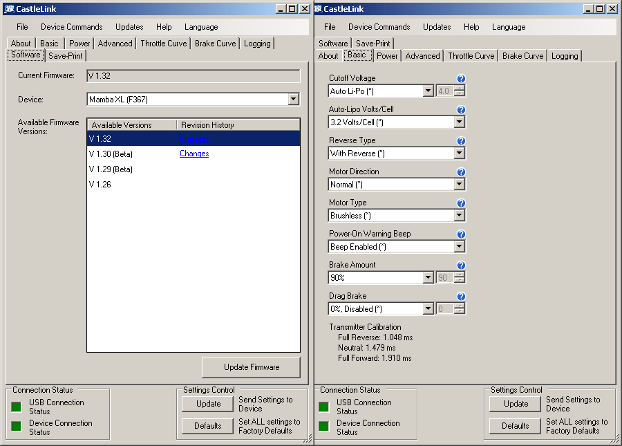

So funktioniert es jetzt (war es doch ein Firmware update? habe nicht die Version vom Vorgänger notiert bzw im Kopf)
@Outlaw
Du beziehst Dich eh auf den Castle Xl, oder? Bei firmware v1.32 steht update vom 5.4.2011 dabei. Coggen auf jeden Fall komplett weg auch gg Ende der Enfladung. Hängts nur an der niedrigen Cutoff Voltage von 3,2V. Ist mir momentan ein Rätsel warum es plötzlich ohne Coggen geht. |

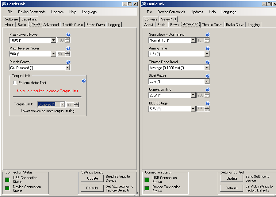

Das dürfte zum einen an dem nicht angelernten Motor liegen und zum anderen am abgeschalteten PunchControl. Das ist die Einstellung bei der
das Coggen bei warmen Komponenten am wenigsten Auftritt.
Am häufigsten ist es bei angelerntem Motor mit eingestelltem TorqueLimit.
Und natürlich wie schon geschrieben ist das Coggen auch von der Motorinduktivität (Wicklungszahl) abhängig.
V 1.32 ist uralt, aber immer noch die neueste. _________________ Gruß

Nun ja Strange. Abgesehen von der Bremskraft, die ich stufenweise auf 90% erhöht habe wüsste ich nun nicht mehr was ich noch zur Reglergrundeinstellung geändert habe. Evtl helfen ja auch die frischeren Temps beim Fahren.
