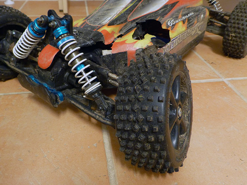

Baumkontakt: Vorne Links bei recht flotter Gangart eingefädelt.

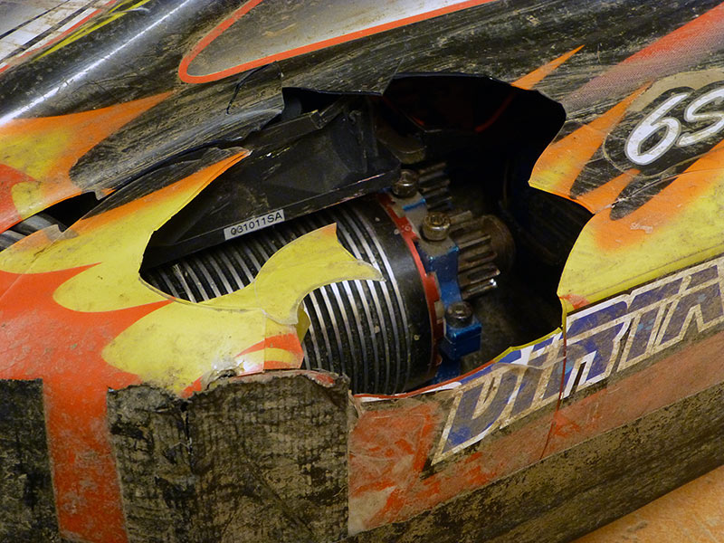

Damit wurde für erweiterte Motorkühlung gesorgt ... die RTR Karo ist furchtbar brüchig. Mieses Lexan.

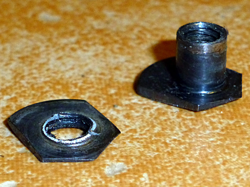

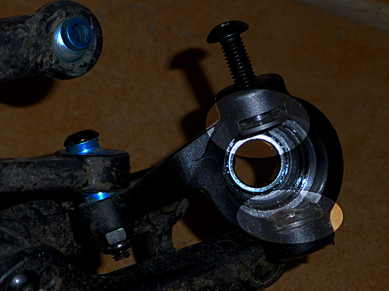

Für die etwas unglückliche Radstellung sind diese Einsätze im C-Hub verantwortlich ... Unglückliche Konstruktion ... bzw Sollbruchstelle
Bei zu hohem Zug, reisst einfach das mit zu wenig Material ausgeführte Gewinde
Schäden sind wieder beseitigt (80er Lüfter habe ich jetzt rausgeschmissen) nachdem die Temperaturen momentan nicht kritisch sind und der Lüfter bei dem Aufprall auch beschädigt wurde. |

| Bin gestern auf leicht feuchter Wiese (wie auf dem Video zuvor gezeigt) durchgehend eine Akkuladung ohne Motorlüfter gefahren. Der Motor hatte nach der Fahrt satte 70-80°C (bei 8°C Aussentemp). Karo habe ich schon vor längerer Zeit so erweitert, dass nun nahezu nichts mehr an Erde, Blättern, Wiese oä auf das Chassis kommt. Sprich da ist kaum mehr Durchlüftung vorhanden. Zur Sicherheit werde ich wieder einen 80er MotorLüfter montieren und für etwas mehr Durchlüftung sorgen. |

Besser wäre es die Untersetzung so an zu passen, das der Motor kälter bleibt und dann erst den Lüfter zu montieren. _________________ Gruß

| Nachdem die Zacken des Robinson Racing 15er Ritzel immer dünner und dünner werden werde ich wohl in Kürze fast zwangsläufig zurückritzeln müssen. Würde dem Motor auf jedem Fall besser stehen. Bin da ganz bei Dir. |

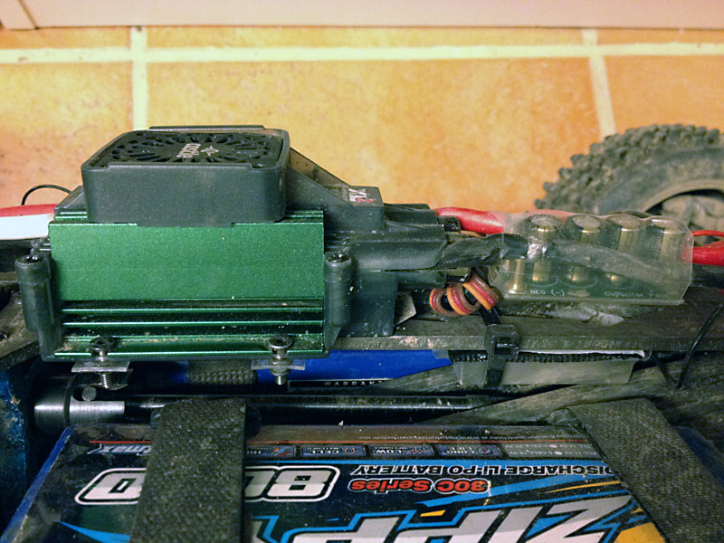

Es hat zwar etwas gedauert aber nun ist endlich das externe BEC angekommen und auch schon verbaut (unterhalb vom Cap pack das graue Kastel)
Eigentlich wollte ich das Castle BEC Pro verbauen, aber der Hinweis auf der Castle Seite, dass im Car dieses nur bis 6s betrieben werden sollte hat mich dann zum günstigeren China BEC greifen lassen (5A Dauer und 7,5 Peak). Bin mir nicht ganz sicher ob das Rhino Servo mit 6V brav läuft darum bin ich noch mit 5V unterwegs. Der Betrieb mit dem BEC läuft störungsfrei. Keine Reichweiteneinschränkungen oä.

Sind das Kondensatore da am Plus und Minuspol?
Braucht man die?

| Genau ... das ist das Castle cap pack (Zusatz Kondensatoren). Ob man es braucht oder nicht ... Ich denke der Regler kann in den großen Modellen jede Hilfe brauchen, die er bekommen kann. Nachdem ich recht lange Kabelwege habe, bin ich nun bei 8s regler Nummer 3 auf Nummer sicher gegangen. Ripple Voltage scheint laut Regler log auch im gesunden Bereich von max 1,4V zu sein: knapp unter 5%. |
