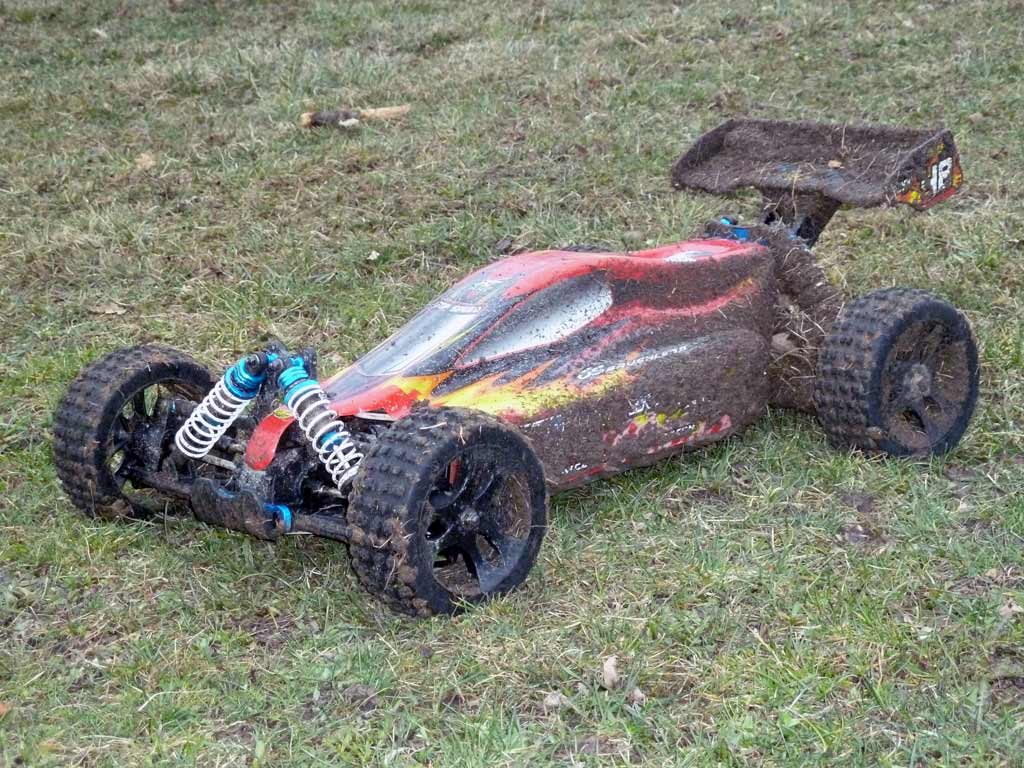

Video auf weitläufiger feuchter Wiese
Schnee ist wieder weg. Erde ist dafür noch schön feucht (gatschig). Was für mächtig Grip sorgt (und erhöhter Stromaufnahme va auch weil das Chassis mit der Zeit immer schwerer wird). Hoher Vollgasanteil obendrein führen zu einer Akkuentleerung in unter 8 Minuten. Im Schnitt fliessen etwa 64A (bzw etwas über 1,4kW werden vom Akku im Schnitt abgegeben). Der Motorlüfter hält die Motortemperatur weiter im Zaum (Nach etwa einer Minute habe ich die Karo runtergenommen und da wa der Motor nur noch lauwarm ... Aussentemp bei 6 Grad C).
Nach der Fahrt hatte sich das Car dem Boden angepasst.
Auf feuchtem Asphalt hatte ich letztens einen Verbrauch von etwa 4500mAh nach 6 Minuten Fahrzeit. Das wären dann 45A im Schnitt (bzw 1kW). Fahrzeit wäre gesamt dann bei knapp 11 Minuten gelegen (bei 8200mAh entnommen). |
