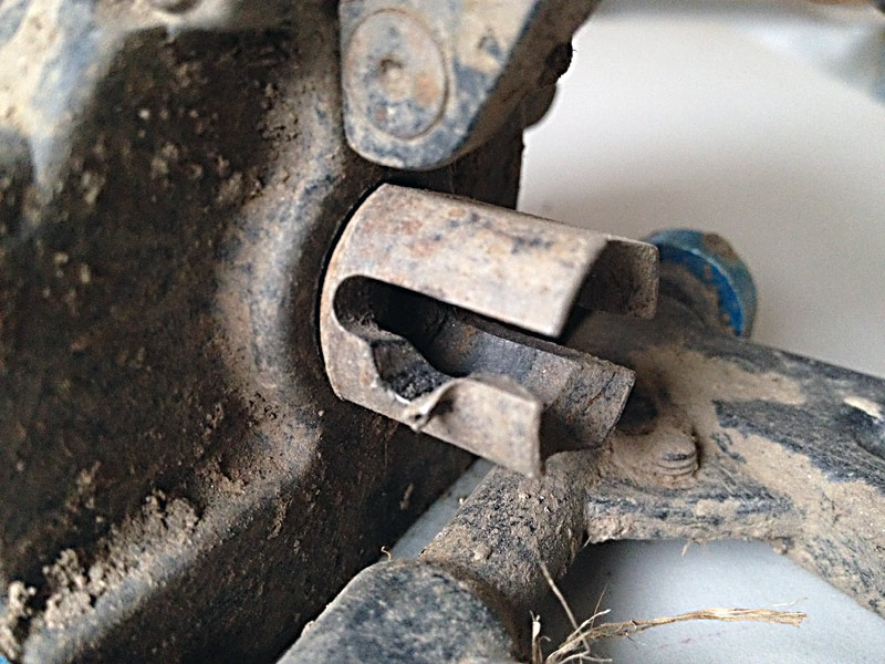

Nachdem die Diffmitnehmer hinten schon ordentlich verschliessen waren ...

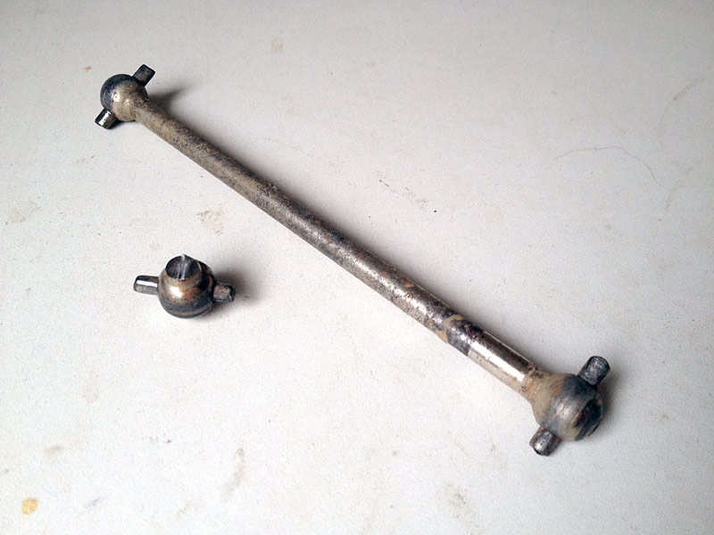

... hat es mir bei der vorherigen Fahrt einen Antriebsknochen in 2 Teile zerlegt (der restliche Teil des Knochens ist nicht mehr aufgetaucht).
Nachdem die hintere Aufhängung auch schon beachtliches Spiel aufwies habe ich dem Chassis kurzerhand eine neue Hinterachse spendiert.

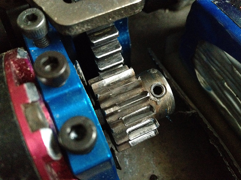

Bei der selben Fahrt hat es auch das HZ erwischt ... Zahnausfall.

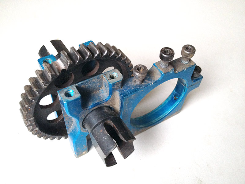

Habe auch gleich hier Nägel mit Köpfe gemacht (Nachdem das HZ bei meiner US Ersatzeilquelle nicht verfügbar war) und habe gleich eine neue Chassisplatte mit HZ ersteigert. Verbaut habe ich aber nur den neuen Motorhalter inkl HZ.
Hier die mögliche Ursache für den Zahnausfall des HZ (war wohl eher ein Steinchen denke ich) ... das 15er Robinson Racing Ritzel ist wohl nur oberflächengehärtet (da mehr Material als bei den Modul 1 Ritzeln halten die Teile trotzdem etwas länger ... im Prinzip aber genau so enttäuschend wie die Modul 1 Ritzeln von Robinson Racing).
Das Chassis wurde somit einer nahezu vollständigen Frischzellenkur unterzogen (Neue Vorder- und Hinterachse + neues HZ) und sollte wieder für die nächsten Einsätze fit sein. Das Ritzel gehört allerdings schleunigst getauscht. |
