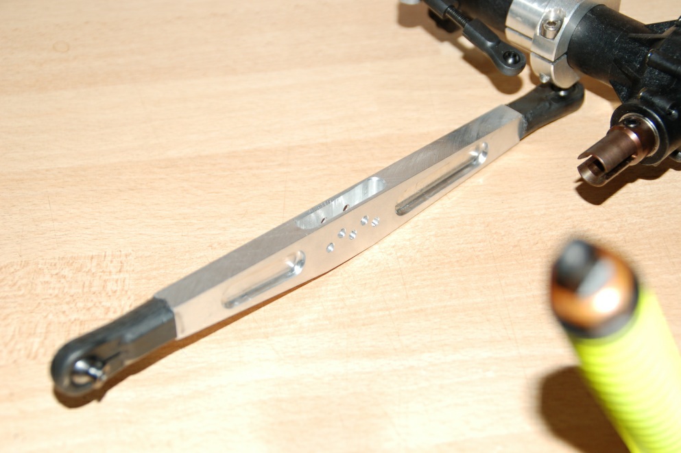

Sodele, nach insgesamt 12 Arbeitsstunden sind die Längslenker fertig gefräst, gebohrt und sind die Gewinde geschnitten. Hier mal ein paar Bilder:

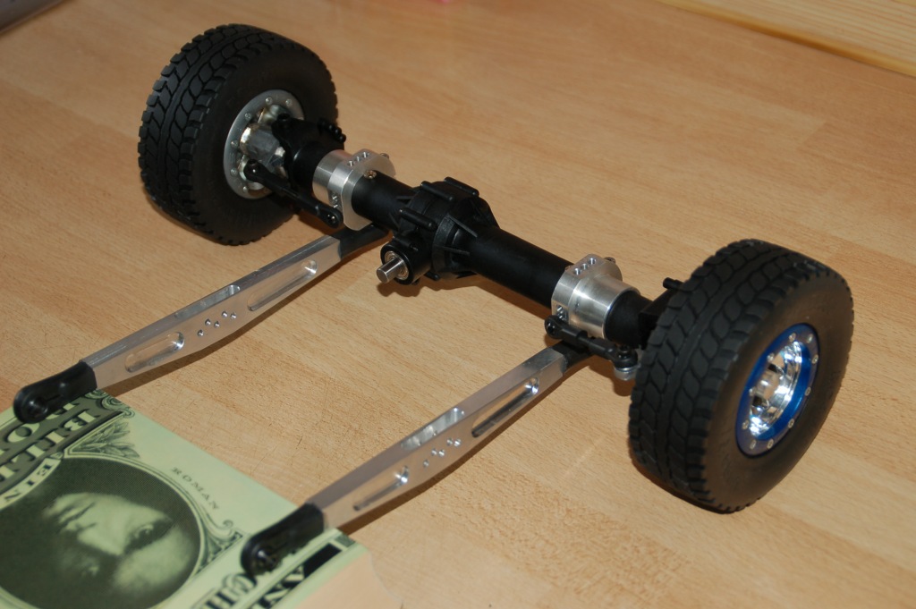

Hier auch schonmal testweise an die Achse montiert,

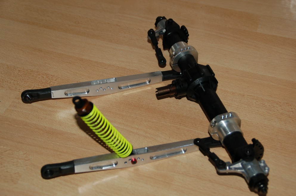

andere Ansicht:

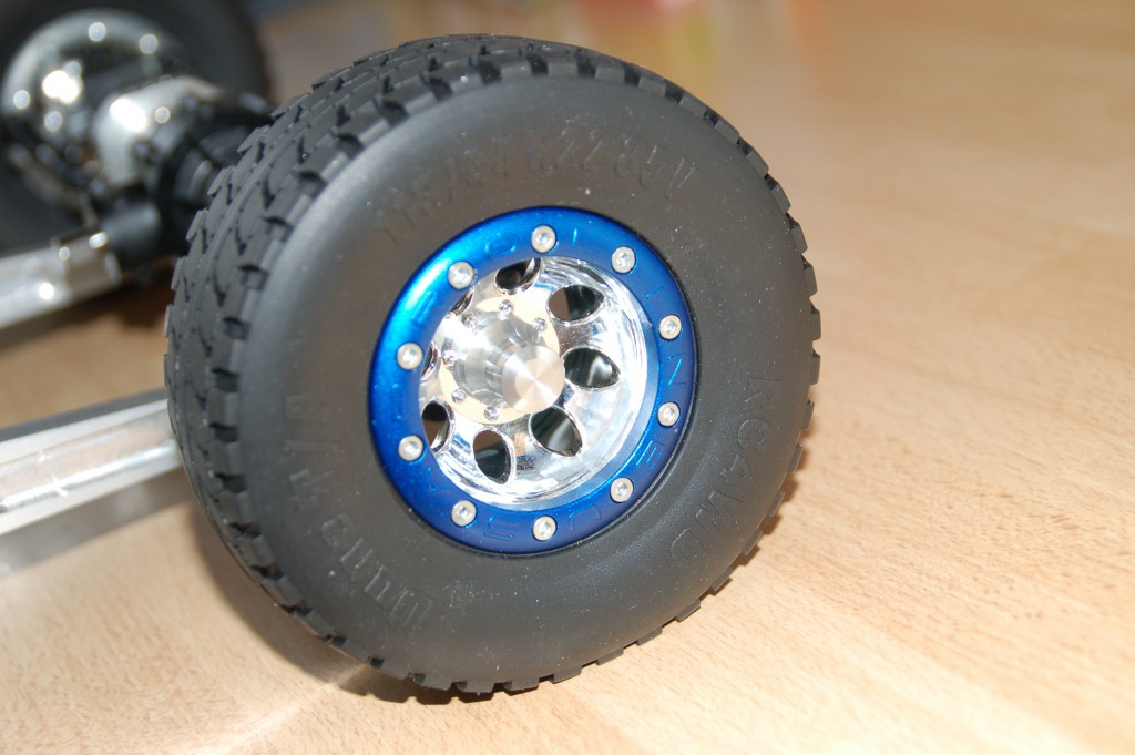

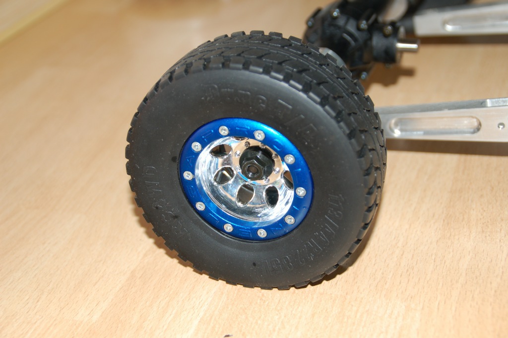

Hat ein bissl länger gedauert. Hier einmal die Dune X/T, schonmal an der Hinterachse montiert. Die Reifen sind auf Proline 8-Shooter Beadlocks moniert, die Felgenringe waren ursprünglich schwarz, habe sie glasgestrahlt und anschliessend Metallicblau lackiert, ist sogar ziemlich kratzfest.
Komplettansicht Achse:
OT: Das Buch ist übrigens Klasse, kann ich nur empfehlen .
BtT: Linkes Rad, mit scaliger Nabe:
Rechtes Rad, noch mit Original TwinForce M6-Radmutter (sieht auch gar net mal sooo schlecht aus):

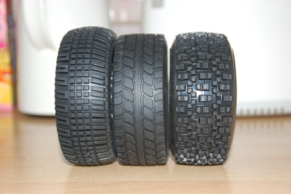

Hier mal ein Größenvergleich diverser Reifen: links Original Asso SC8-Räder, mitte RC4WD Dune X/T und rechts Proline Knuckles, quasi gleicher Durchmesser wie die Dunes. Die SC8-Räder sind im Durchmesser ca. 1cm größer als die Dunes / Knuckles.

Mist, gestern musste ich feststellen, dass die Räder hinten 1a passen, aber nicht vorne an die KoD Vorderachse. Die Achsschenkel bei dieser Vorderachse (baugleich mit Inferno MP7) sind derart bullig/kompakt, dass sie nicht in die Innenseite der 8-Shooterfelge passen. Das könnte ich damit beheben, dass der 12-Kantadapter weiter raussteht, quasi wie eine Spurverbreiterung, dann würde aber wiederum, wie ich bis jetzt absehen kann, die Spur vorne viel zu breit. Alternativ könnte ich eine alte Carson Black Phantom – Vorderachse nehmen, da würds passen, die ist aber so was von technisch veraltet, dass ich die am liebsten nicht nehmen würde. Zumal ich mir vorbehalten wollte, evtl. mit der KoD-Vorderachse testweise auf Allrad umzubauen. Die Diffs, die ich in die TwinForce-Achse eingebaut habe, sind nämlich dieselben wie im KoD (Inferno). Zu dumm aber auch. _________________ Himoto Mega MT10; LRP S10; 2x Kyosho TwinForce

Zur Zeit frickle ich an einem "Chassisprototypen", wenn man das so nennen darf. Besteht im vorderen Drittel aus einer Chassisplatte (also waagerecht), die hinteren 2 Drittel werden TVPs. Nur mal so: jetzt wo ich den HongNor habe, kann ich auch direkt einen Vergleich ziehen zwischen den 1:10er SC-Rädern und den Dune X/T: letztere sind definitiv schon 1:8 und somit zumindest rein optisch für 1:10er SC´s viieeel zu groß. _________________ Himoto Mega MT10; LRP S10; 2x Kyosho TwinForce
