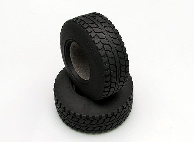

Räder: habe wie gesagt momentan die vom SC8, und habe die, da der Truck logischerweise noch nicht fertig ist, auch noch nicht gefahren, Frage: taugen die Reifen was (Haftung / Verschleiß) ? Wie gross (Aussendurchmesser) sind die vom Slash ? Weil dann könnte man auf Proline zurückgreifen. Perfekt von der Optik her wären natürlich die Dune XT von RC4WD, hier mal ein Bild:
