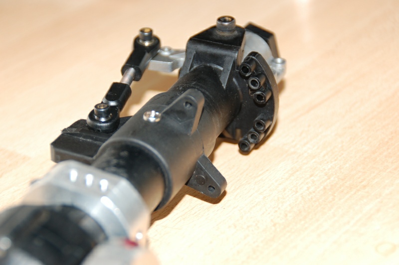

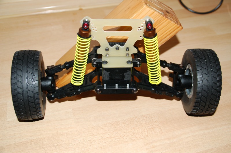

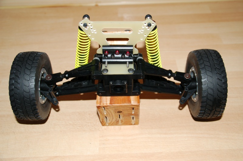

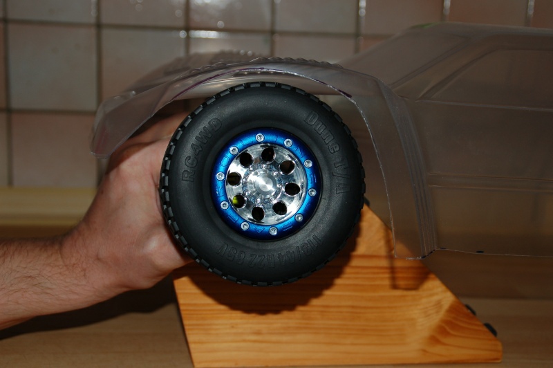

So, die Vorderachse ist fertig, und ich kann mich jetzt auf das Chassis und die Hinterachse konzentrieren. Neu angefertigt wurden:
- Achsstummel aus 6mm Edelstahl, 3,5mm hohlgebohrt; am inneren Ende mit Sprengring fixiert
- Alusechskants vom "blauen Claus" auf o.g. Achststummel angepasst
- neuen "Deckel" fürs Achsgehäuse aus 3mm GFK
- Custom Dämpferbrücke aus 3mm GFK
- Befestigungswinkel für Dämpferbrücke aus POM schwarz gefräst
Hier ein paar Bildchen der zusammengebauten Achse:
Und unter der BR50-Karo sieht das Ganze dann so aus (ausgefedert):
(eingefedert):
Für die Fotos konnte ich jetzt kein Lineal anhalten, ich habe aber mal nachgemessen (man schenke mir Glauben ) und komme so, wie es jetzt ist, vorne auf 8,5cm Federweg, dann machen leider die Dämpfer zu. Dieselben messen von Augenmitte zu Augenmitte 120mm. Um noch mehr Federweg rauszuholen, müsste ich entweder längere Dämpfer nehmen, oder die vorhandenen Dämpfer noch progressiver (am Querlenker noch weiter innen) montieren, dazu fehlen aber momentan an den Querlenkern die möglichen Aufhängungspunkte. Ich bin aber auch mit den 8,5cm erst einmal zufrieden. _________________ Himoto Mega MT10; LRP S10; 2x Kyosho TwinForce

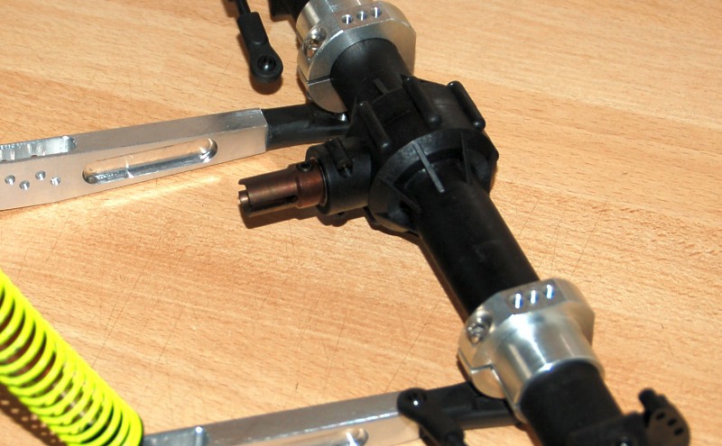

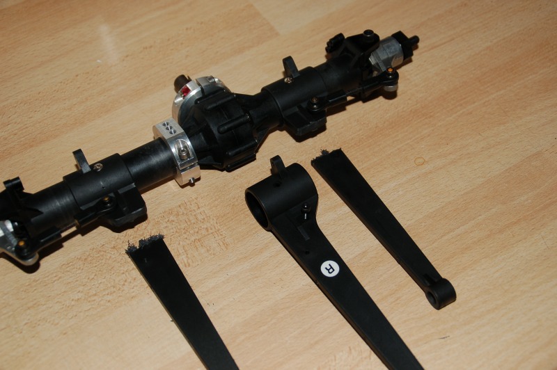

Habe die Hinterachse nochmals überarbeitet, die Aluachsfäuste erschienen mir zu klobig und zu schwer, das gefiel mir net so. Und ich hatte mal wieder Tomaten auf den Augen . Die Twin Force / Mad Force – Achsen sind unglaublich, nun, anpassungsfähig: Die originalen Längslenker bringen schon 2 angespritzte Zapfen mit (liegen im Originalzustand hinter der Hinterachse), die wie dafür gemacht scheinen, eine 4-Linkaufhängung und deren Kugelköpfe zu adaptieren. Also kurzerhand die Längslenker von den Originalachsfäusten abgesägt, etwas verschliffen, umgedreht an der Achse montiert, und raus kommt dann das, was man auf den Bildern sieht. An den Zapfen, die jetzt nach vorne zeigen, kann man wunderbar kleine Adapterplatten aus Alu oder GFK oder CFK befestigen, die dann letztendlich die Kugelköpfe aufnehmen werden. Weiterer Vorteil: mehr „Beinfreiheit“ unter der Achse selbst. Hätte ich auch eher drauf kommen können, naja – besser spät als nie. Der Aluring auf der Achse neben dem Getriebegehäuse bekommt noch einen kleinen Alu- oder Kunststoffblock, auf dem ich dann endlich den Kugelkopf (oder die (2) Kugelköpfe, mal schauen wie ich es mach) der Upperlinks befestigen kann.
Die Originalachsfäuste im Detail mit den erwähnten "Zapfen":

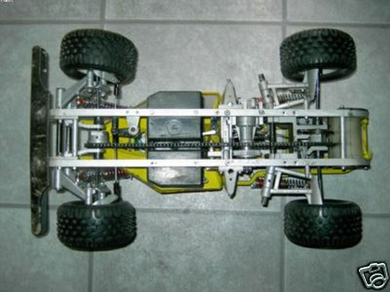

So, weiters warte ich sehnsüchtig auf die Alu 4-Kantstäbe, aus denen ich ein Chassis ähnlich der alten Kyosho-Bajas anfertigen werde. Danke @ DerRusse hier aus dem Forum, das Bild Deines ThunderTiger Challengers hat mich drauf gebracht ! So ähnlich wie hier kommt das dann:
