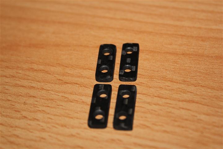

wieso willst denn die Abstandshalter aus Carbon machen?
Schneid dir doch einfach paar 8mm Scheibchen von nem Alu-Rohr...dauert 1min... |
spinsV8 CULT-Urgestein
Verfasst am: 01.07.2011, 08:21 • Titel: |
Die Idee hat er von mir, ich hab mir damals von Gonzo welche machen lassen.
Natürlich gehts aber auch mit Alu, Kunststoff, etc.
LG |
fideliovienna CULT-Urgestein
Verfasst am: 01.07.2011, 09:14 • Titel: |
MIAFRA hat Folgendes geschrieben: |
Schaut aber sch*** aus
Die Idee hab ich von Richard und gemacht sind die alles andere als schwer, Carbonplatte lässt sich ja leicht schneiden und bohren.
Hab aber schon CFK-Distanzplatten von einem Heli gefunden, muss nur schauen ob ich genügend zuhause hab.  |

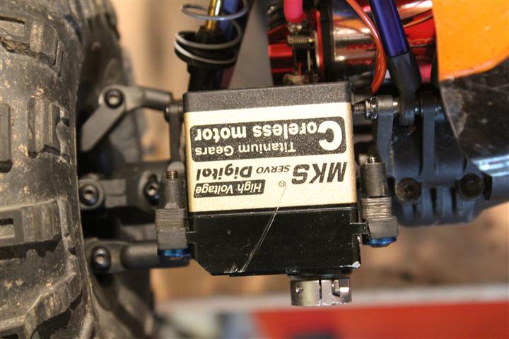

Danach hab ich mich daran gemacht für die von downhiller empfohlene Veränderung der Servobefestigung eine neue Anlenkung zu basteln.
Da ich keine Gewindestange zuhause hatte musste eine lange M3-Schraube herhalten, der wurde einfach der Kopf abgeschnitten. So entstand eine 28mm lange M3-Gewindestange für die Anlenkung.
Zusätzlich wurde aus mehreren CFK-Distanzplatten eines T-Rex 600 ein Servodistanzhalter für den MKS-Servo zusammengeklebt (mit Epoxy)
Hier die neue Anlenkung und die CFK-Distanzplatten und das ganze dann verbaut. Der Servo ist nur fürs Bild und für die Einrichtung der Anlenkung verbaut, ich hatte keine selbstschneidenden Schrauben die lange genug sind, also muss die endgültige Befestigung noch ein bißchen warten.

Zur Anlenkung … ich würde ein Alu-Servohorn mit Gewinde verbauen. So hast Du keine Mutter am Servohorn, die an den Steinen anstehen kann.
Bei dem Gewindestab würde ich zwischen die Rodends eine Hülse aus Kunststoff oder Alu einsetzen, so dass Du dort Formschluss hast und die Stange mehr aushält.
Was ich nicht recht verstehe … wieso nimmst Du das Servo weiter nach vorne? Grundsätzlich ist alles was vor der Achse ist schlecht … je weiter vorne es ist, desto schlechter. Geht es darum, dass die Anlenkung etwas paralleler steht? … dafür hast Du ja Kugelköpfe die das ausgleichen. _________________ Kommt auf die dunkle Seite der Macht ... wir haben Kekse |

Was ich nicht recht verstehe … wieso nimmst Du das Servo weiter nach vorne? |
Weil es sonst (wie bei mir auch) am Motor ansteht aufgrund seiner Bauhöhe von 45mm.
LG |

Zur Anlenkung … ich würde ein Alu-Servohorn mit Gewinde verbauen. |
Kommt auch fix rein, ich dachte auch dass ich noch eines habe, nur leider war das ein 24Z und nicht wie ich gedacht habe ein 25Z.
Aber neues Aluservohorn ist bereits bestellt und wird vermutlich am Dienstag eintreffen.
Das Kunststoffhorn ist nur da um alles mal einstellen zu können.
UNd wir Richard schon geschrieben hat, das Servo muss weiter nach vorne weil es eben 45mm hoch ist und hinten am Motor ansteht. |
