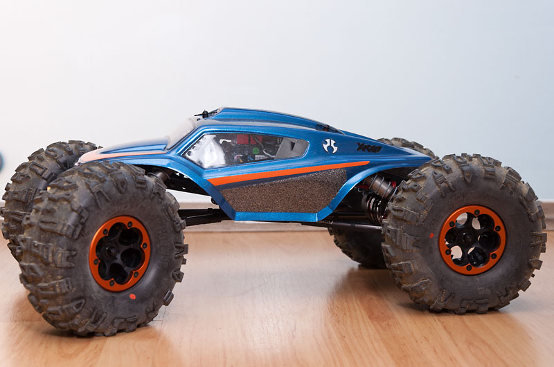

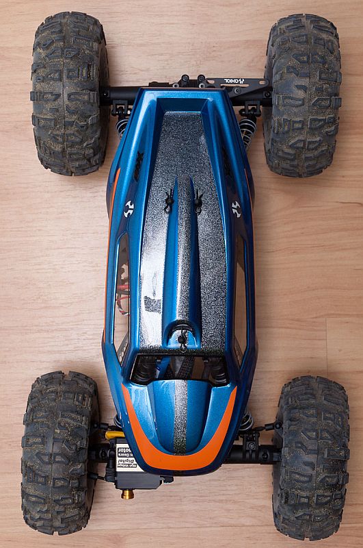

fideliovienna CULT-Urgestein
Verfasst am: 17.07.2011, 20:07 • Titel: |
Ich konnte heut etwas fahren, zwar nicht gerade im Crawler-Paradies, sondern eher fast vor der Haustür weil mir eine Kindergeburtstagsfeier längere Fahrten nicht ermöglicht hat.
Aber zum Ausprobieren und ein bißchen über Holzgerüste und Reifen drüber fahren hats gereicht und alleine das hat verdammt viel Spaß gemacht.
Der XR10 lässt sich extrem feinfühlig fahren, drüber kommen tut man fast über alles.
Unglaublich ist auch wieviel Kraft dieses kleine Teil hat
Der Servo hat auch genügend Kraft um die Räder in jeder Position zu drehen, obwohl er derzeit noch auf 6V läuft. (Ansmann-Empfänger verträgt nicht mehr).
Alles in allem wird mir der XR10 sicher noch lange Spaß machen, freu mich schon wenn ich das erste Mal richtig im felsigen Terrain damit unterwegs sein kann.
Eigentlich wollte ich Euch ja noch ein paar Fotos in Action zeigen, aber ich ***** hab zwar die Kamera mitgenommen, aber die Speicherkarte zuhause vergessen
Deshalb nur ein paar Fotos vom fertigen XR10 in der Wohnung.
Diese Woche sollten noch ein paar Kleinigkeiten kommen, dann wird er nochmal umgebaut und etwas optimiert. |
