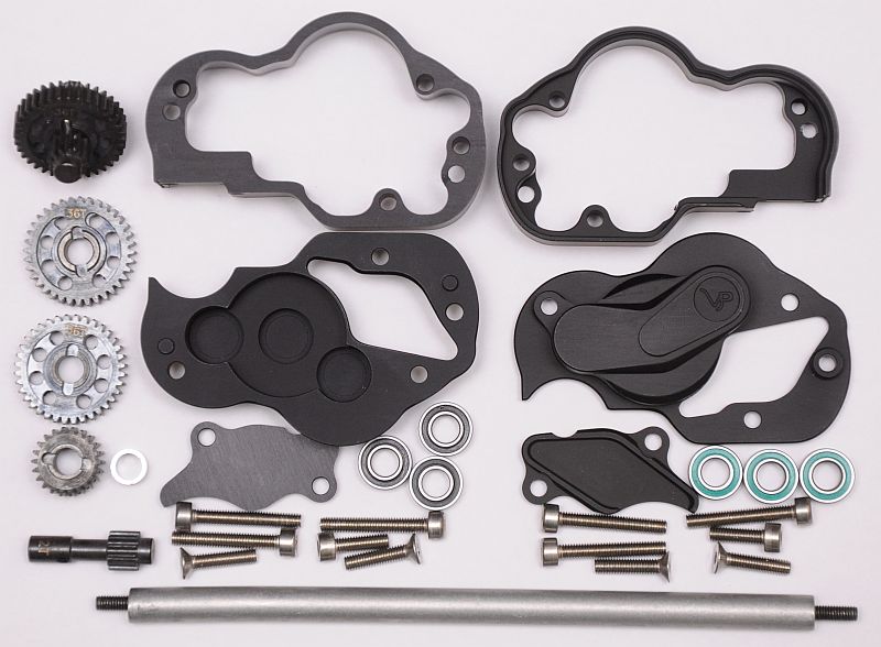

Heute früh kamen die Teile dann, leider haben sie die falschen Links mitgeschickt
Aber zumindest die VP Gebtriebeabdeckung, das gehärtete Getriebe (als Ersatz) und die Lenkstange sind da.

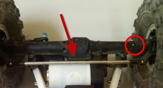

Wenn ich es richtig verstanden habe was ich vorher so gelesen hab und wenn ich gestern nicht blind oder doof war beim Schauen muss ich die C-Hubs kippen um die gerade Lenkstange montieren zu können.
Wenn das "clocken" ist, dann bin ich am richtigen Weg, wenn nicht, erklärts mir, bin ja Crawler-Newbie  |

Genau … hast richtig übersetzt. Clocken ist das Kippen der C-Hubs. Das bewirkt, dass sich die Räder beim Lenken etwas schräg stellen und Du auf der Aussen- oder Innenseite (je nach dem auf welche Seite zu clockst) der Kurve die Du fährst mehr Druck auf dem Rad hast … sehr nützlich bei steilen Quertraversen nit notwendigen Lenkbewegungen.
Und als „Nebenwirkung“ bekommst Du mehr Platz für die Lenkstange. Je nachdem wie dick die ist, reicht das clocken eben nicht. Ich musste bei mir die Lenkstange zusätzlich biegen und die Original-Lenkführung am Achsgehäuse wegdremmeln. Hier ein Beispielbild aus dem Web … allerdings ist die Lenkstange hier noch gerade …

Danke Ändu für die Übersetzung und auch die Erklärung warum man das eigentlich macht, wenns nicht darum geht Platz für eine gerade Lenkstange zu kriegen.
Werd mir das einfach ansehen ob ich ohne den Dremel auskomme, wenn´s sein muss ist es ja auch kein Problem.
Auseinandernehmen muss ich die Achsen sowieso um die VP-Getriebeabdeckung zu montieren.
