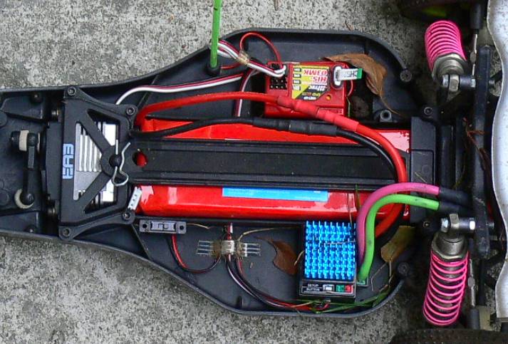

    Yuntong 5200 im Praxiseinsatz
    Im Prinzip kann ich Florian in allen Punkten nur zustimmen. Die Yuntongs bringen saubere Leistung, etwas unter dem Niveau heiß geladener NiMhs, dafür aber ohne den Spannungsknick in den letzten Minuten wie beim LRP VTec Pack. (Details im nächsten Posting)
    Beim Einbau ist wie bei allen Schrumpfschlauch-Packs darauf zu achten, dass die Zellen vorne und hinten gepolstert sind
    Zusätzlich kann man wieder einen Streifen Schaumgummi ins Akkufach legen, welcher verhindert, dass Steinchen an den Akku geraten.
    Nicht zu empfehlen sind Schrumpfschlauchpacks im 2wd Buggy, wie hier im Losi XXX-cr.
    Deren Akkuschacht ist nämlich im Vergleich zu den Stadium Trucks etwas kürzer, sodass die Zellen vorne nicht mehr gepolstert werden können. Bei einer Sprungladung, einem Crash etc. reißt dann die Isolierung der Kabel ein - und wenn das bei beiden Kabeln an der gleichen Stelle passiert, dann gibt's eine Riesen Sauerei :/
    Man kann den Akku in so einem Fall natürlich auch ganz nach hinten schieben und vorne polstern.
    Allerdings ist das nicht so gut fürn Schwerpunkt, zumindest nicht beim XXX-cr.
    Beim Laden zeigt sich ein ähnliches Bild wie beim LRP VTec Pack: Equalizer Leds fast im Dauerbetrieb, ein Zugeständnis an die 2p Schaltung, wenn auch nicht so ausgeprägt wie bei den VTEC Zellen.
    Das Laden am Equalizer ist damit dennoch Pflicht.
    Rund 4800mAh lassen sich in die Yuntong Zellen hineinladen, was verglichen mit den anderen Zellen (s. nächstes Posting) kein schlechter Wert ist, entspricht die nutzbare Kapazität doch 92% der Nennkapazität (vgl. VTEC: 86%)
    Ich würde zum jetzigen Zeitpunkt diese Zellen den LRP 5000er Vtecs vorziehen, möchte aber nochmals betonen, dass ich hier nur Einzelexemplare testen kann - und die Ergebnisse (auch im folgenden Posting) unter der Serienstreuung durchaus auch anders aussehen könnten.
