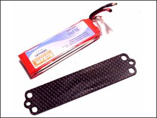

    • KOKAM 3200HD Zelle
      3200mAh, 64/96A Stromfestigkeit: Mit dieser Zelle als 2s1p Pack bin ich in die Lipo-Welt eingestiegen, welches serienmäßig mit Sensorkabel zum Laden am Equalizer (EHR-Stecksystem) kommt.
      Ich finde, die 3200er Kokam ist ein guter Ersatz für die mittlerweile veralteten 3300er GPs.
      Mit dem Akkugewicht von ca. 100 Gramm pro Zelle - ein 7,4V Akkupack hat etwa 200 Gramm - muss man sich in manchen RC-Cars Gedanken um die Balance machen.
      Ich habe die Zelle aber ganz bewusst gewählt, weil ich meinen Losi XXX-4 in der Längsachse ausbalancieren wollte, wofür herkömmliche NI-Zellen zu schwer sind. (s. das entsprechende Topic)
      Im Einsatz ist die Zelle eigentlich sehr gutmütig: Die angegebene Kapazität wird ziemlich gut ausgeschöpft, beim Laden gehen problemlos 3100-3300mAh hinein, bis das Pack die 8,4V Abschaltspannung erreicht.
      Dem Betrieb mit einigermaßen leistungsstarken Motoren (unter 17T) macht das Kokam-Pack hervorragend und mit geringer Eigenerwärmung (max. 10°C über der Umgebungstemperatur) mit.
      Auch ansonsten ist die Zelle sehr robust ... wenn man einmal versehentlich draufsteigt Embarassed
      Ich finde die Kokam 3200er ist ein guter Ersatz für NiMH Zellen im 1/10 Car: Sie hat zwar weniger Kapazität als aktuelle NiMh-Packs, doch das macht sie zumindest teilweise mit dem auf die Hälfte reduzierten Akkugewicht und damit geringeren Stromverbrauch wett, wenn man das ausnutzen kann! (also eher weniger im 2wd)
      Nach etwa 60-70 Zyklen bekommt die Zelle einen etwas weicheren Spannungsabfall, der nicht mehr binnen weniger Sekunden, sondern eher innerhalb der letzten halben Minute Laufzeit erfolgt. Kann aber auch daran liegen, dass die Zellen mit einem Robitronic Speedstar betrieben wurden, welcher im Lipo-Modus einfach eine zu tiefe Abschaltspannung besitzen.

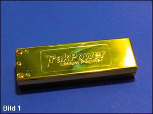

    • TRAKPOWER 4900
      Ein Pack, extra für uns RC-Car Fahrer gefertigt und im Vertrieb der Hacker Motor Gmbh erhältlich.
      Die enthaltenen Zellen stammen eigentlich von Thunderpower und haben eine Nominalkapazität von 4900mAh mit einer Stromfestigkeit von 20C.
      Das Pack selbst ist eine 2s1p Schaltung, die 100A liefern dürfte.
      Das "Hardcase" Gehäuse hat zwei 4mm Goldkontakt-Buchsen und einen 2mm Anschluss, der die Spannung zwischen beiden Zellen abgreift, womit man sich selbst ein Sensorkabel zum Laden am Equalizer machen kann:
      großes Bild
      Ich habe das Pack eigentlich für einen Artikel zum Testen bekommen - und habe mir Anfangs gar nicht so viel erwartet: Der Zellmantel, also die Folie, in welche die Zellen verschweißt sind, lag teils etwas lasch an, was darauf hindeutet, dass sich bereits eine minimale Menge an Gas gebildet haben könnte.
      Überhaupt kenne ich die Vorgeschichte des Trakpower-Packs nicht wirklich, aber vermutlich wurde weniger sanft damit umgegangen.
      Der Robbe Equalizer gab mir jedenfalls durch Dauerleuchten einer der beiden LEDs zu verstehen, dass das Pack ernsthaft auseinandergedriftet ist.
      Nach ein bis zwei Ladevorgängen hat sich das ganze aber normalisiert, und die Zellen dürften auch keinen wirklichen Schaden davongetragen haben: Spannungsabfall binnen 2-3 Sekunden bis zum Stillstand. Hineinladen lassen sich seit ca. 30-40 Zyklen konstant etwa 4600-4700mAh bei 3A Ladestrom - finde ich in Ordnung, wenn man eine gewisse Kapazitätsreserve bemerkt.

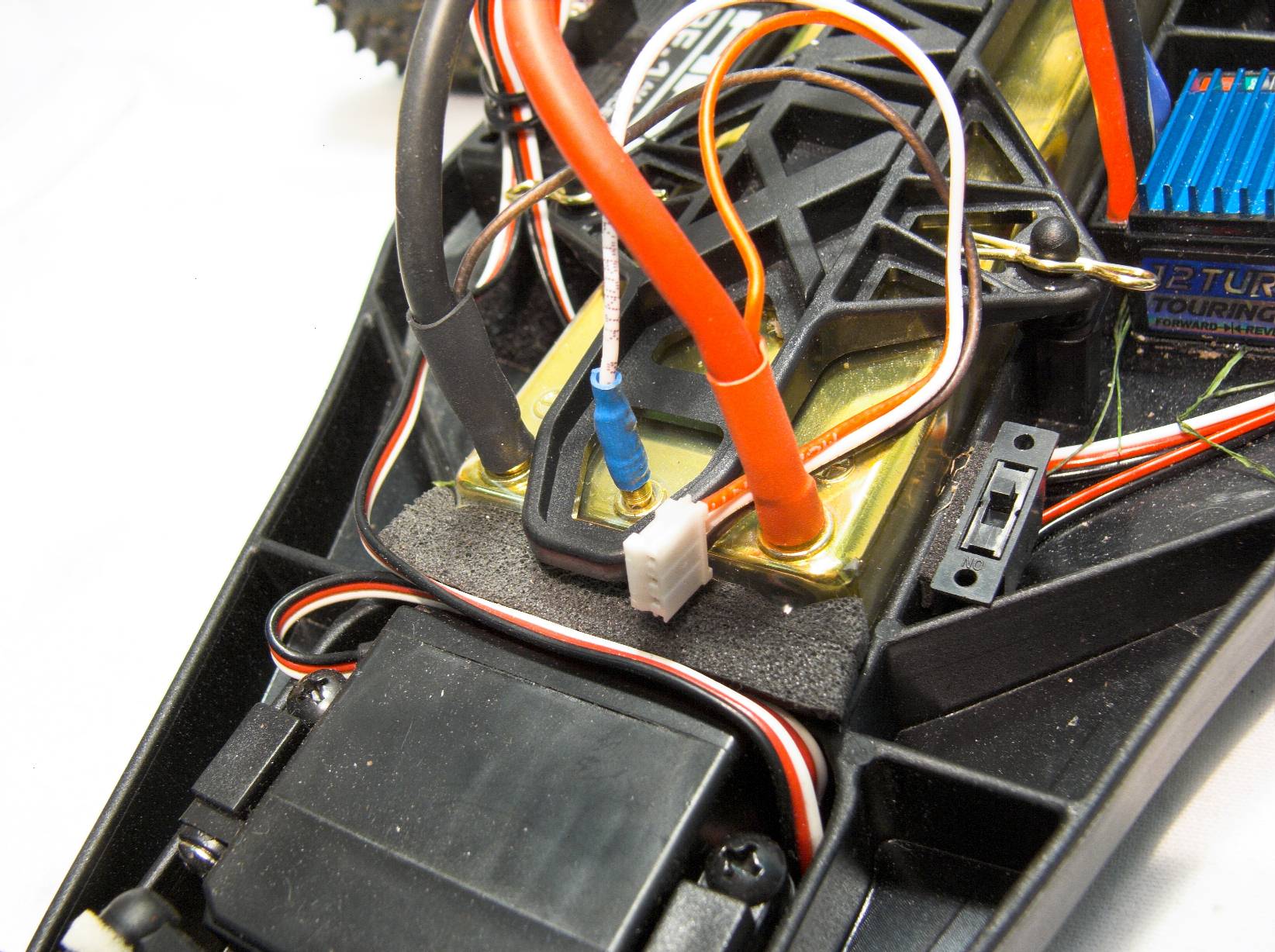

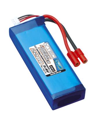

    Meine nächste Zelle ist die[list][*] LRP VTEC, 7.4V, 5000mAh
    Ich habe die Zelle noch nicht allzu lange im Einsatz (erst wenige Zyklen), daher ist das hier auch nur ein "First Look" - aber trotzdem gibt es ein paar interessante Dinge zu schreiben.
    Vorweg: Dieser Lipo wird wahrscheinlich auch von Robitronic angeboten
    Zweitens: Das Produktfoto zeigt zwar Goldkontaktstecker, geliefert wurde mir der Akku allerdings mit vergoldeten Tamiyasteckern -> sofort runter damit, bevor ein Unglück passiert! Auch kommen die Kabel nicht wie am Foto seitlich, sondern vorne wie bei einem Stickpack heraus.
    Als Sensoranschluss für den Equalizer steht der gängige EHR-Stecker zur Verfügung.
    Einbau: Der Akku wird nur durch einen Schrumpfschlach geschützt - der packt allerdings die Zellen lückenlos ein, sodass etwa im Gegensatz zu den Kokam Packs nichts zwischen die beiden Zellen geraten kann.
    Da ich das Akkupack ausschließlich im 2wd verwenden will, bedarf der Lipo keines besonderen mechanischen Schutzes.
    Lediglich vorne und hinten wird er mit Schaumstoff-Puffern bei einem Crash geschützt. Hier ist darauf zu achten, dass die Kabel ohne Knick herausgeführt werden.
    Zusätzlich habe ich die Akkuwanne noch mit weichem 5mm Schaumstoff ausgekleidet - weniger als Dämpfung, sondern einfach als Füllmaterial, um zu verhindern, dass der Akku seitlich herumrutscht und sich an Steinchen stößt, die andernfalls irgendwie & immer wieder in den Akkuschacht gelangen:

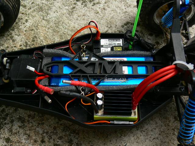

    Die VTEC 2s 5000mAh wiegt nur ca. 270 Gramm, weshalb es u.U. zu Balanceproblemen kommen könnte - vor allem 2wds sind davon betroffen.
    Im oben gezeigten Modell fahre ich einen LMT Basic 4200, der mit ca. 140 Gramm ebenfalls deutlich unter dem Gewicht von Standardkomponenten liegt und die Balance wieder herstellt.

    Bei den ersten Ladezyklen erlebte ich dann gleich zwei Überraschungen:
    Zum einen neigt das Pack extrem(!) zum Auseinander-Driften: Gibt der Equalizer bei meinem Trak-Power Pack bereits wenige Minuten nach Ladebeginn Ruhe und meldet sich nur gelegentlich öfters bei meinen Kokam 3200er Zellen, so läuft die orangefarbene Zellen-Kontroll-Led beim Laden des VTec Packs im Dauerbetrieb. (Und zwar auch beim Entladen durch den Equalizer mit minimalster Stromstärke!)
    Das zeigt, dass die verwendeten Zellen größeren Toleranzen unterliegen, oder nicht selektiert wurden (letzteres wird auch von LRP nicht erwähnt)
    Habe ich bislang immer geschrieben, ich würde keine Lipo-Zelle ohne Equalizer laden wollen, müsste ich jetzt schreiben, dass ich das bei den VTEC Zellen unter absolut keinen Umständen tun würde.
    Die zweite Überraschung offenbart sich zum Ladeschluss: Ganze 4300mAh stopft der Ultramat 10 durchschnittlich in die 5000mAh Zelle hinein. Geht man von 10% Restkapazität aus, so liegt die Zelle immer noch deutlich unter der Nominalkapazität.
    In mein Trak Power Pack, nominal 4900mAh, passen bei derselben Abschaltspannung (6,5V) immerhin 4600mAh hinein.
    Aber vielleicht bessert sich das ja noch - wie gschrieben, ich habe die VTEC erst sein wenigen Zyklen im Einsatz, und Lipos brauchen ja angeblich eine Weile zum "warm werden".
    Fazit: Die VTEC Zelle zählt sicher nicht zu den Spitzen-Lipos. Für 1/10 Anforderungen, und vermutlich auch 1/8 ist sie dennoch sehr gut geeignet.
    Man darf nämlich nicht vergessen: Die VTEC Zellen kamen erst vor kurzem als vergleichsweise günstige Lipo-Zellen auf den Markt. 5000mAh unter 100 Euro gab es bei vernünftigen, lastfesten Zellen vorher nicht.
    Wenn bei dieser Zelle die Lebensdauer passt, kann man dank des obligatorischen Equalizers und des günstigen Preises gerne über die kleineren Unzulänglichkeiten hinweg sehen.
