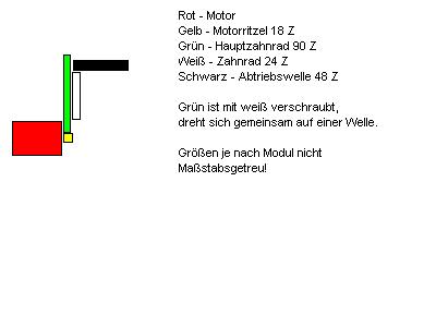

    Du willst da was ganz neues bauen?
    Da würde ich doch versuchen, ein originales Spur/Pinion zu verbasteln und so mein eigenes Getriebe zu bauen.
    Was anderes wird dir nicht über bleiben, weil du ja nur ca. 10:1 Untersetzung brauchst.
    Du musst irgendwie ein großes Ritzel (im 24er Bereich) an ein großes Hauptzahnrad im 90er Bereich bekommen, dann kannst du mit einem kleinen Ritzel am Motor leicht in den Bereich kommen.
    Passen würde z.B. Motor 18 auf 90/24 auf 48, macht gesamt 10:1.
    Du musst für eine Berechnung nur Zähne zählen:
    - Dein 48er braucht 48 Schritte für eine Runde.
    - Das antreibende 24er muss also zweimal rum, ist aber fest am
    - 90er, das braucht also 180 Zähne, damit dein 48er Abtrieb eine Runde macht.
    - Nun hat dein Motor 18 Zähne, 180 müssen aber sein, also 180/18 ergibt 10.
    - Ein 18er Ritzel am Motor würde also auf den Punkt 10:1 ergeben.

    Zeichnen kann ich das gerade nicht, aber es ist auch nicht so kompliziert.
    Du schraubst ein 90-Zähne-Rad an ein 24-Zähne-Rad und befestigst das ganze drehbar so, das der 24er in deine 48er Welle greift. Die beiden Zahnräder bewegen sich nicht gegeneinander, nur gemeinsam!
    Dann ein 18er Ritzel auf den Motor, das wiederum greift in den 90er Ring, und schon fertig, Untersetzung 10:1.
    Denk an das sog. Modul, also die Zahngeometrie, zwei jeweils ineinander greifende Räder müssen vom gleichen Modul sein.

    Als Zahnrad hätte ich es so gemacht:
    HZ haben normalerweise Mitnehmer, meist (?) als 3 Löcher, mit denen sie am Slipper verschraubt sind, soweit wäre da kein Problem, das andere (24er) könnte ja auch ein kleines HZ sein, da müsste dann nur eine Adapterscheibe zwischen.
    Mit Riemen ist das ganze aber in einem zu lösen: Du brauchst nur ein passendes Riemenrad-Set. z.B. 10 Zähne am Motor, 100 Zähne am Abtrieb, fertig ist deine 10:1-Untersetzung. Wenn der Abtrieb nicht demontierbar ist, gehst du über noch eine Rolle extra, dann eben 2 Riemen mit passenden Verhältnissen.
