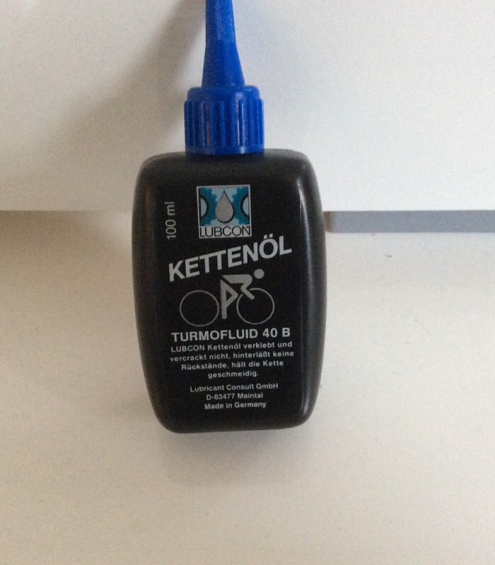

Kleiner Nachtrag hab mir auch mal nen kettenöl geholt um des mal auszuprobieren
