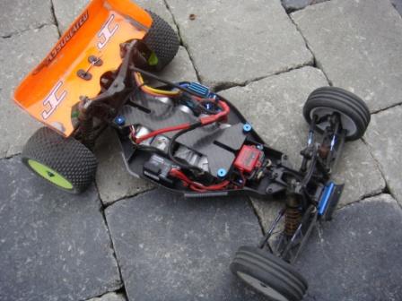

ich hab einen b4 und einen t4 auf LiFePo umgebaut.
bin mit den Zellen mehr als zu frieden.

ich bin der T4 - Besitzer im Bunde...
Habe nun 200 Zyklen auf meinen A123 Zellen und fahre auch Rennen in dieser konstilation. Muss sagen es ist unglaublich! Lipo ist im Offroad sicher perfekt und ausreichend. Ein Leistungsverlust merkt mann erst in der Halle oder bei TW im Standardbereich wenn die Lipos nachlassen.
Tom und ich, haben Track Power, Yutong, LRP Lipos versucht und getestet.
Nach ca. 50 / 5A Ladungen merkt mann langsam ein Leistungsverlust.
Nach 100 / 5Á LAdungen (immer mit Balancer) ist die Performance im eimer. (Bitte, das ist unsere Erfahrung!)
Wir fahren die A 123 mit 4,5 BL oder 5,5 Motor und Speed Passion Regler.
Nach ca. 12 min. sind die Zellen leer beim T4 und 15 min. beim B4.
Ich habe die Zellen immer mit Absicht, direkt nach dem Fahren (warm) geladen mit 10 A, und der Pack wird immer mit ca. 4220 mAh geladen. (jedesmal )
Ladegerät am Anfang war Ultramat 16, und nun Hyperion 610eos Duo.
Es gibt wirklich keinen Leistungsverlust!
Nach 200 Zyklen merkt mann gar nichts!
Ich bin also wirklich überzeugt von den Zellen.Der B4 von mir wird gerade umgebaut....
Es ist sogar möglich, mit Lipos mit diesem Umbau und Topdeck zu fahren.
Der Umbau im B4 und T4 ist keine Hexerei. Topdeck aus Carbon und es funzt!
Zellen sind 2S 2P verlötet. 6,6V und 4600 mAh Kapazität.
Fotos wenn gewünscht, stelle ich gerne rein.
