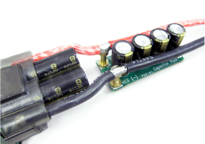

    .....zum Thema Kondis........was haltet ihr von denen?
    http://www.live-hobby.de/Brushless-Regler-Motoren/Zubehoer/Castle-CC-CapPack-Capacitor-Pack-12S-max-50V-CSE011000202.html

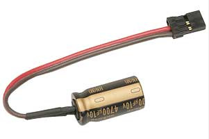

    Hier ist doch eindeutig von einer Kondensatorbank die Rede? Daher meine Hinweise zu Alternativen und Wirkungsweise. Natürlich macht beim Empfänger ein Stützkondensator Sinn, habe ich auch drin. Kondensator an ein altes Servokabel löten und in einen freien Steckerplatz im Empfänger stecken.

    das hab ich doch glatt übersehen... dann will ich nichts gesagt haben Wink
    zu dem Thema hier noch ein Link:
    http://rchornetproducts.com/sales-specials/
    Der ist auch auf Ebay zu finden. Dort werden diese Kondensatorenpacks als die ultimative "Anti-Regler-abrauch" Lösung angepriesen...

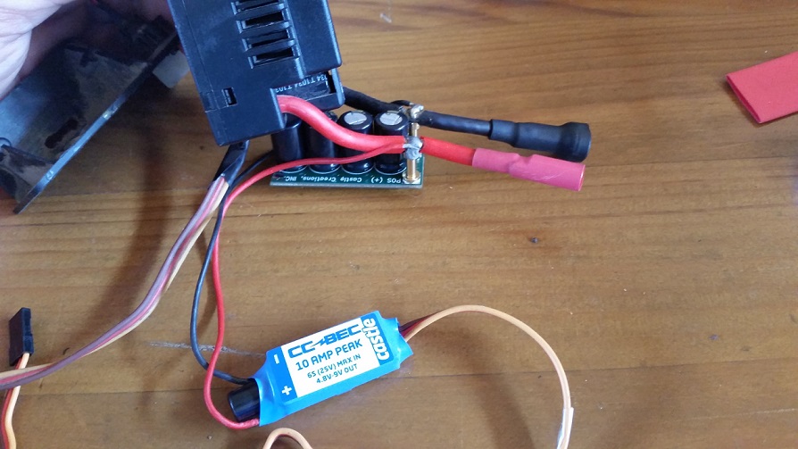

    also alles mal zusammen gefasst:

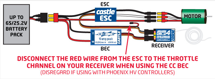

    ich könnte ein externes BEC vom Akku zum Empfänger einbauen (entlastet den Regler, da das BEC nichts mehr tun muss)...so zb.
    ebenfalls könnte ich in die Zuleitung zum Regler zusätzliche Kondis löten (fängt die Spitzen beim Anfahren und Bremsen ab....entlastet ebenfalls den Regler)....so zb.
    und nochmals zusätzlich könnte ich noch einen Kondi am Empfänger anstecken (glättet ebenfalls Spitzen ab und versorgt den Empfänger immer zuverlässig mit Strom => keine Empfangsprobleme)......zb. so einen
    und dann kommen wieder welche und sagen, mein Modell wäre zu schwer Wink
    Schmäh beiseite.......müsste so passen oder?
    aja, den Antiblitz in der Zuleitung zum Regler nicht vergessen Wink
    das sind dann ja alles "Feintuningsmaßnahmen".....ob und wann ich das umsetze weiß ich noch nicht Wink

    Das hängt ja davon ab, inwieweit die einzelnen Komponenten belastet sind.
    Dein Auto ist groß und schwer, da machen zusätzliche Kondensatoren am Regler schon Sinn. Auch die Stromversorgung für das Servo wird wahrscheinlich mittels externem Bec spürbar besser. Ich habe bei meinem Hurricane auch ein externes Bec eingebaut. Da ich den XL2 an 6s fahre(der geht bis 8s), spare ich mir die zusätzlichen Kondensatoren am Regler. Das interne Bec versorgt nur den Empfänger, von daher braucht dieser auch keinen Stützelko.

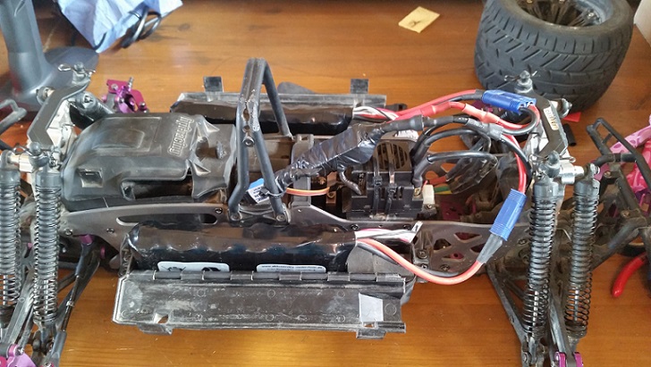

    BeitragVerfasst am: 04.07.2015, 20:51    Titel:
    hallo zusammen,
    kleiner Zwischenbericht Wink
    Externes BEC, zusätzliche Kondis und Anti-Blitz verbaut
    Scheint bis jetzt super zu funktionieren und auch die Spannung fürs Servo bleibt jetzt schön konstant.
    Danke nochmals für eure Hilfe!!! Very Happy

    BeitragVerfasst am: 05.07.2015, 19:25    Titel:
    hi......ich hab sie von hier (wie schon vorher erwähnt)
    hatte bis jetzt keinen ordentlichen Lötkolben, daher sind noch ein paar Stecker "zu viel" Wink wird aber demnächst noch schöner gemacht.....zum Thema Kondis........was haltet ihr von denen?
