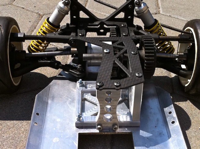

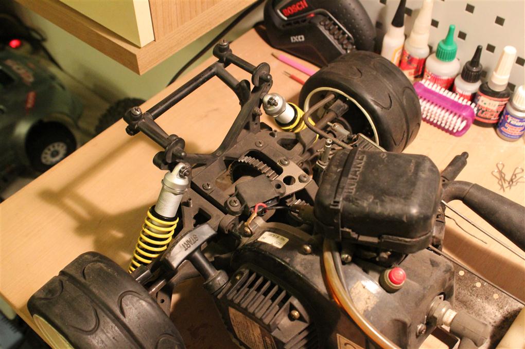

Jetzt hab ich mal hinten die 1/8er Bigbore Dämpfer eingebaut.
Die Federn haben ziemlich genau den selben Innendurchmesser, sind nur um einiges stärker.
Vom "Stehverhalten" kommen die Dämpfer scheinbar spielend mit dem FG zurecht, hab ihn auch ein paar mal am Tisch aufpeppeln lassen.
Schlägt nicht durch und liegt satt in den Dämpfern.
Ich vermute, sie werden auch im Fahrbetrieb besser arbeiten als die reinen Federdämpfer des FG.
ich bin zuversichtlich...... |

spinsV8 CULT-Urgestein
Verfasst am: 25.04.2011, 17:10 • Titel: |

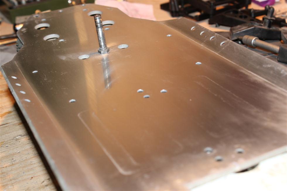

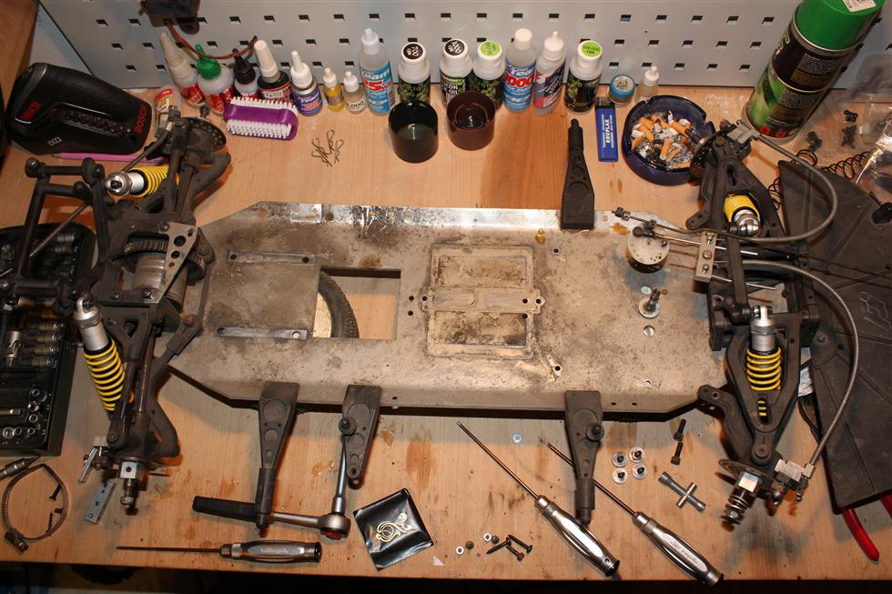

kleine Fortschritte....
Ich habe den FG erstmal zerlegt und die versauten Teile ein wenig optisch aufgewertet.
Im Moment hat die Hinterachse wieder ihren Platz auf dem Chassis gefunden, der Rest ist in Arbeit.

Mango CULT-Urgestein
Verfasst am: 25.05.2011, 20:08 • Titel: |
Sieht gut aus
Bin gespannt auf den ersten Fahrtbericht...
Der Motorhalter wirkt sehr Stabil....
Was für Akkus willst du nehmen?- LiFePos nehme ich an!!??? oder Lipos??
Verfasst am: 25.05.2011, 20:24 • Titel: |
Gebremst wird natürlich über die Scheibenbremsanlage und nicht über den Regler.
Brauch halt eine 4-Kanal Fernsteuerung mit Mischer, dann kann ich die Bremsen vo/hi getrennt ansteuern.
Elektronik wird so aussehen:
Phönix ICE HV 160
Scorpion HK-5035 500kV
LiPos 10s/12s
LG |

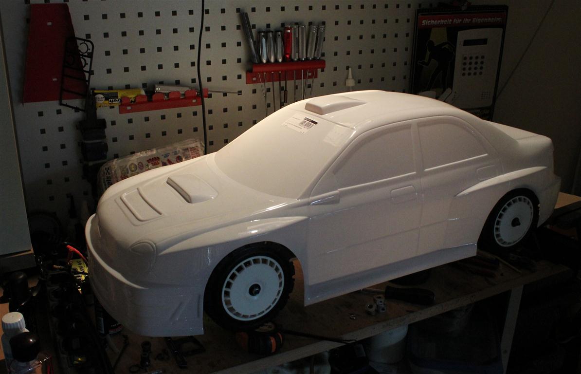

Verfasst am: 07.06.2011, 01:55 • Titel: |
Mittlerweile haben auch Karo und Rally-Bereifung ihren Platz gefunden.
Ich werde morgen genauer auf sämtliche Pläne und weitere Vorhaben eingehen, vorab möchte ich ein Bild sprechen lassen.
LG
Richard |
FruchTZwercH Hop-Up Held
Anmeldedatum: 21.03.2011 Beiträge: 88 Wohnort: Berlin
Verfasst am: 07.06.2011, 06:21 • Titel: |
Geile Karo! Schöne Details. Ist die Karo aus weißem Material oder ist das nur die Schutzfolie? _________________ REELY Ranger BL, modified; HPI Firestorm Flux, Dirt Paws; LRP S10TC Clubracer, Rally Mod; Hong Nor X2CRT BL, MMM 2200kv; Losi Mini Rock Crawler, with setup |
