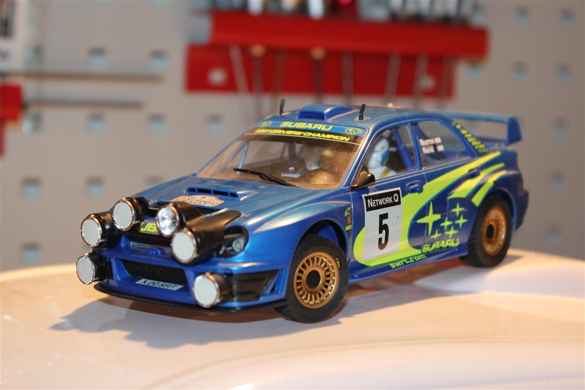

Aber jedenfalls wird er vorbildgetreu blau lackiert (kopiert ).

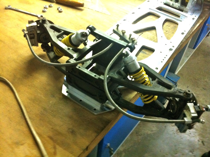

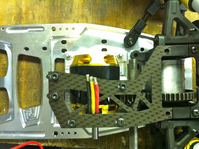

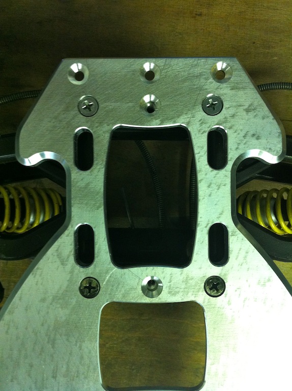

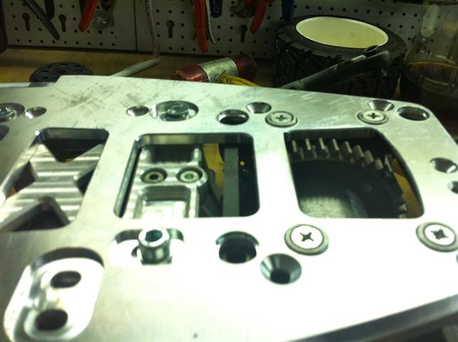

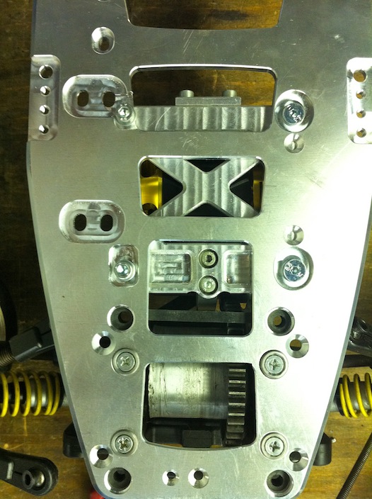

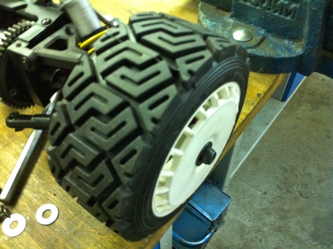

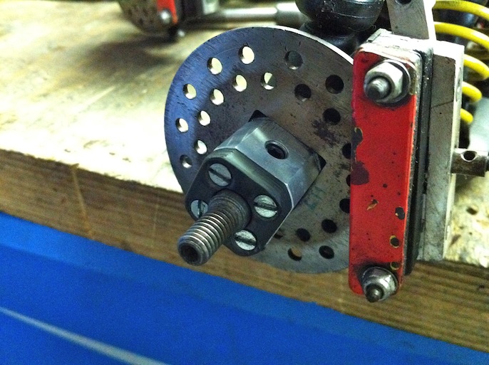

Hier noch die Bilder vom neuen Chassis mit den montierten Achsen und Motorhalter.
Da die Achsen natürlich nicht einfach auf das Chassis gepasst haben, musste Gonzo hier auch nochmal ran.
Vorne wurden Aluböcke als Unterlage gefräst.
Hinten wurden Zentrierbuchsen ins Chassis eingesetzt und die HA verschraubt.
(Die Schrauben dienen nur zur Fixierung momentan und werden natürlich noch getauscht.)
Weiters gab es das Problem, dass die Speedline Felgen kein Offset haben und so an den hinteren Querlenkern bzw. vorne an den Lenkhebeln streiften.
Die Radmitnehmer wurden also mittels gefrästen Carbon-Adaptern um 4mm verlängert....

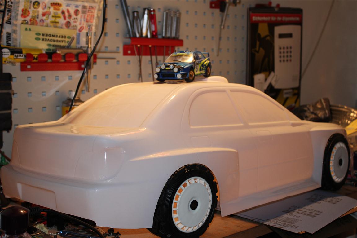

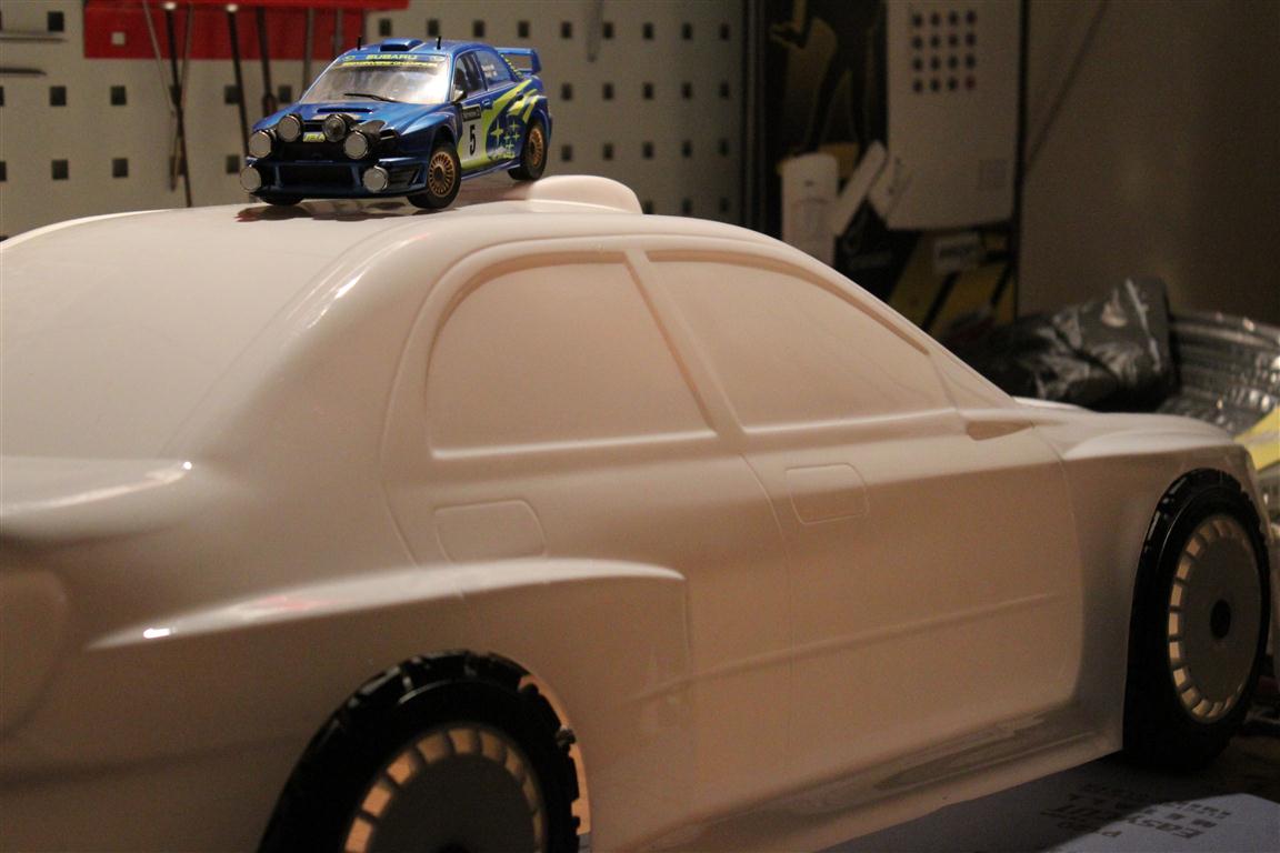

Hier noch ein Größenvergleich zu einem Kollegen im Maßstab 1/24....
so, jetzt geh ich wieder Spoiler lackieren.... |
Gut, dass der Grosse kein Verbrenner mehr ist. Der würde den kleine ungekaut verschlingen, ähh aufsaugen.
