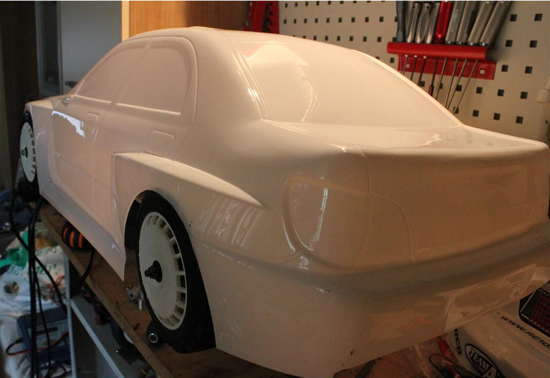

wow, in der Tat, die ist echt schön detailliert, auf jeden Fall hochwertiger als die 1:8er Delta Plastik Deckel _________________ Ryan Dunn

Sieht wirklich edel aus die Karo.
Ich hatte sogar mal ganz kurz einen Integrale, hoffentlich hält dein Motor länger wie meiner damals  |

...auf jeden Fall hochwertiger als die 1:8er Delta Plastik Deckel |
kostet auch knapp das 10-fache.....

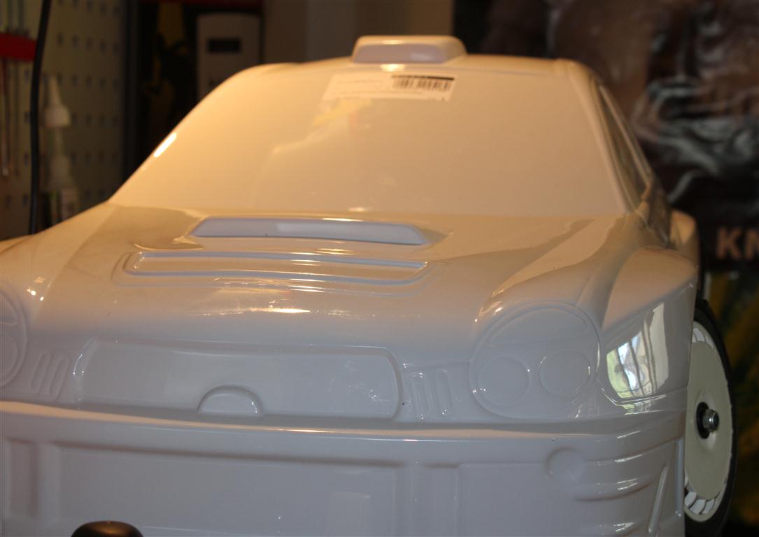

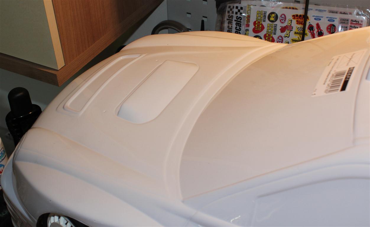

@FruchTZwercH
die Karo ist natürlich transparent, das ist nur die Schutzfolie.
Noch ein paar Bilder.....
Anhand der Scheinwerfer kann man die Detailverliebtheit gut erkennen, was mich persönlich sehr freut.
Ich klebe nämlich ungern einfach einen Sticker drauf, Details sind die eigentliche Herausforderung beim Lackieren/Abkleben.

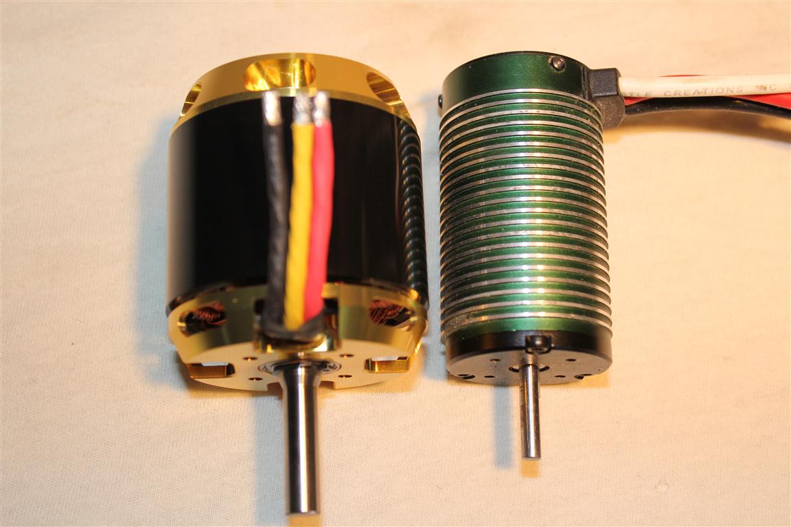

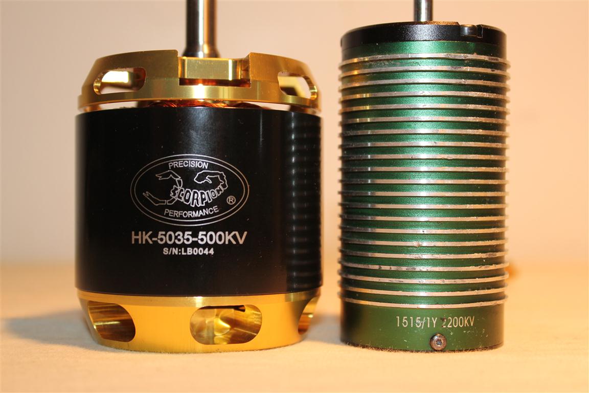

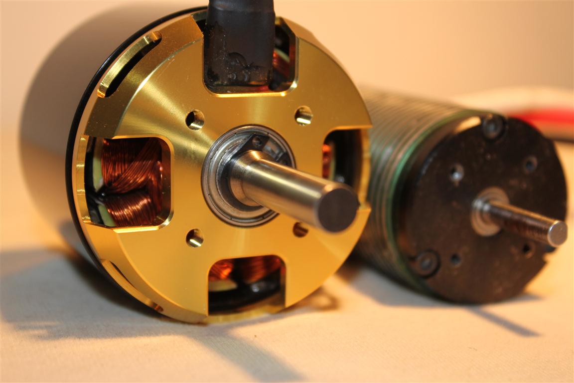

Motor und Regler sind heute endlich angekommen, gestern das 8mm-Chassis.
Der Scorpion HK-5035 ist wirklich ein ordentliches Gerät.
sehr ansprechende Verpackung.....

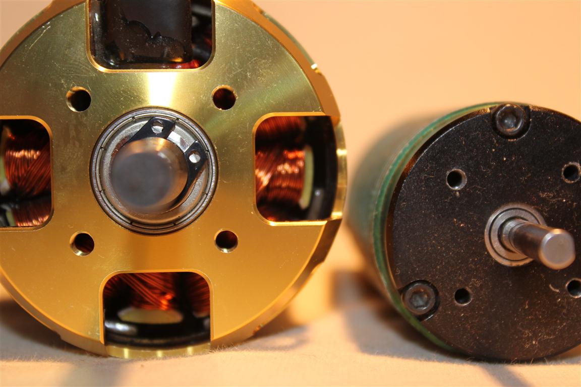

der Scorpion im Vergleich zu einem Castle 1515/1Y....
Daten des Motors:
Stator Diameter: 50 mm (1.56 in)
Stator Thickness: 35 mm (1.37 in)
No. of Stator Arms: 12
Magnet Poles: 8
Motor Wind: 9 Turn Delta
Motor Wire: 26-Strand 0.33 mm
Motor Kv: 500KV RPM / Volt
No-Load Current (Io/10V): 1.03 Amps
Motor Resistance (Rm): 0.012 Ohms
Max Continuous Current: 120 Amps
Max Continuous Power: 5400 Watts
Weight: 670 Grams (23.63 oz)
Outside Diameter: 61.0 mm (2.4 in)
Shaft Diameter: 7.98 mm (0.3 in)
Body Length: 66.0 mm (2.59 in)
Overall Shaft Length: 100.75 mm (3.97 in)
Max Lipo Cell: 12s
Peak Current: 160A (5 seconds)
Peal Power: 7100 Watts (5 seconds)
Motor Timing: 5deg
Drive Frequency: 8kHz
gleich gehts mit dem ESC weiter.... |

Verfasst am: 16.06.2011, 20:45 • Titel: |
Alda!
Ich seh schon wie der Motor beim Anfahren einfach aus dem Chassi fliegt.
Da bin ich mal auf die kommenden Videos gespannt!  _________________ REELY Ranger BL, modified; HPI Firestorm Flux, Dirt Paws; LRP S10TC Clubracer, Rally Mod; Hong Nor X2CRT BL, MMM 2200kv; Losi Mini Rock Crawler, with setup |

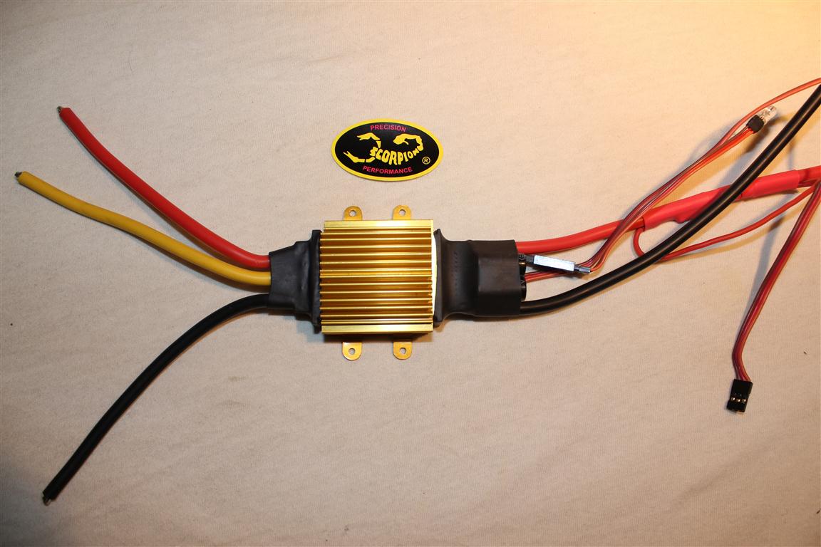

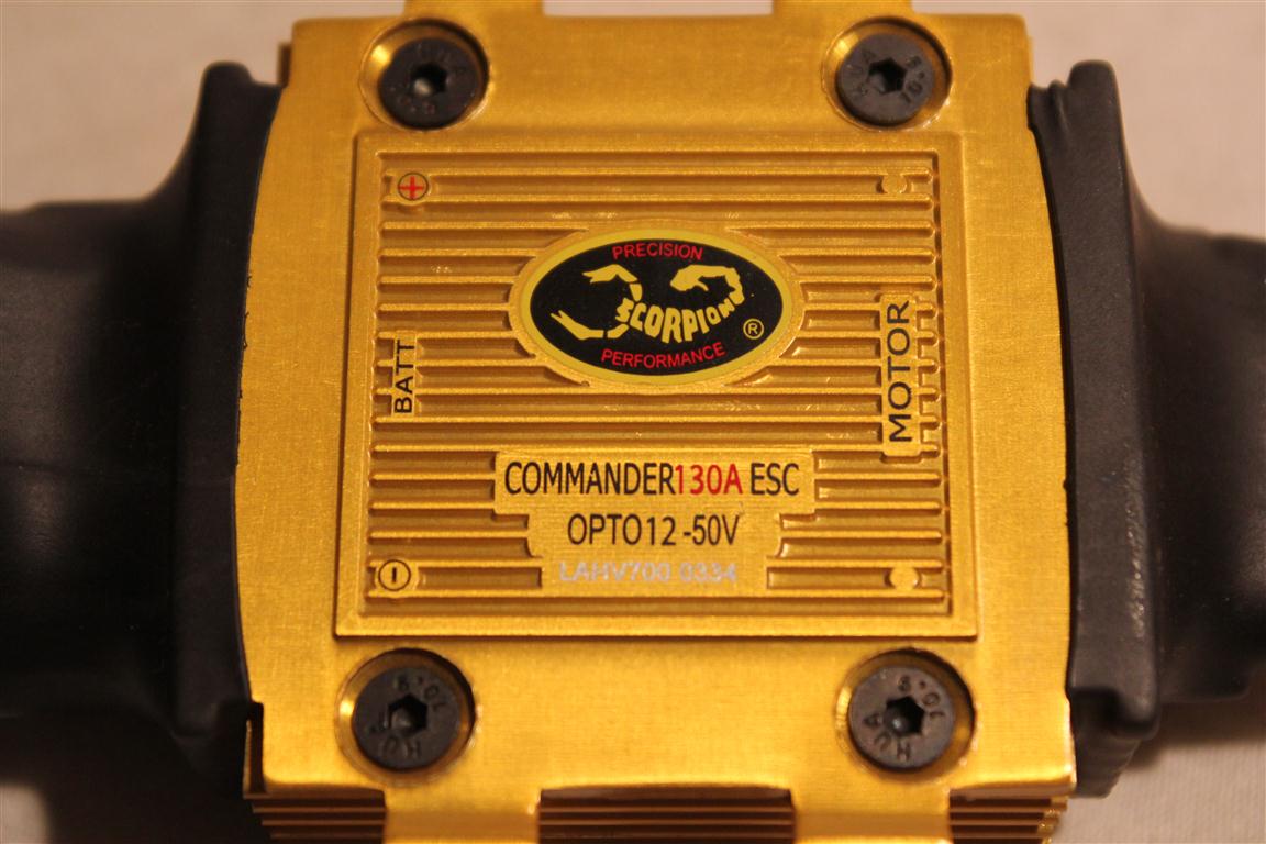

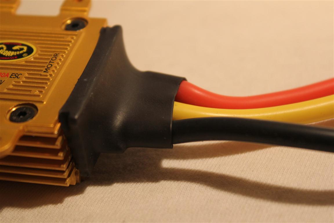

Beim Regler hab ich mich schlussendlich für den ebenfalls aus dem Hause Scorpion stammenden Commander 50V 130A ESC entschieden.
Daten des Reglers:
Weight (Without Connectors): 200g (7.05 oz)
Max Continuous Current: 130 Amps
Operating Voltage Range: 12 to 50 Volts
Max BEC Output: No BEC
On Resistance: 0.68 mOhms
Size: 90 x 69 x 26mm (3.54 x 2.71x 1.02in) |
Vespacrosser CULT-Urgestein
Verfasst am: 16.06.2011, 21:04 • Titel: |
schön schön...
auch wenn der Größenvergleich zum CC1515 eher das Gegenteil bewirkt, bzw einen denken lässt für so ein großes Modell ein ganz schön winziger Motor, aber man darf ja nie vergessen, es ist ein Outrunner...

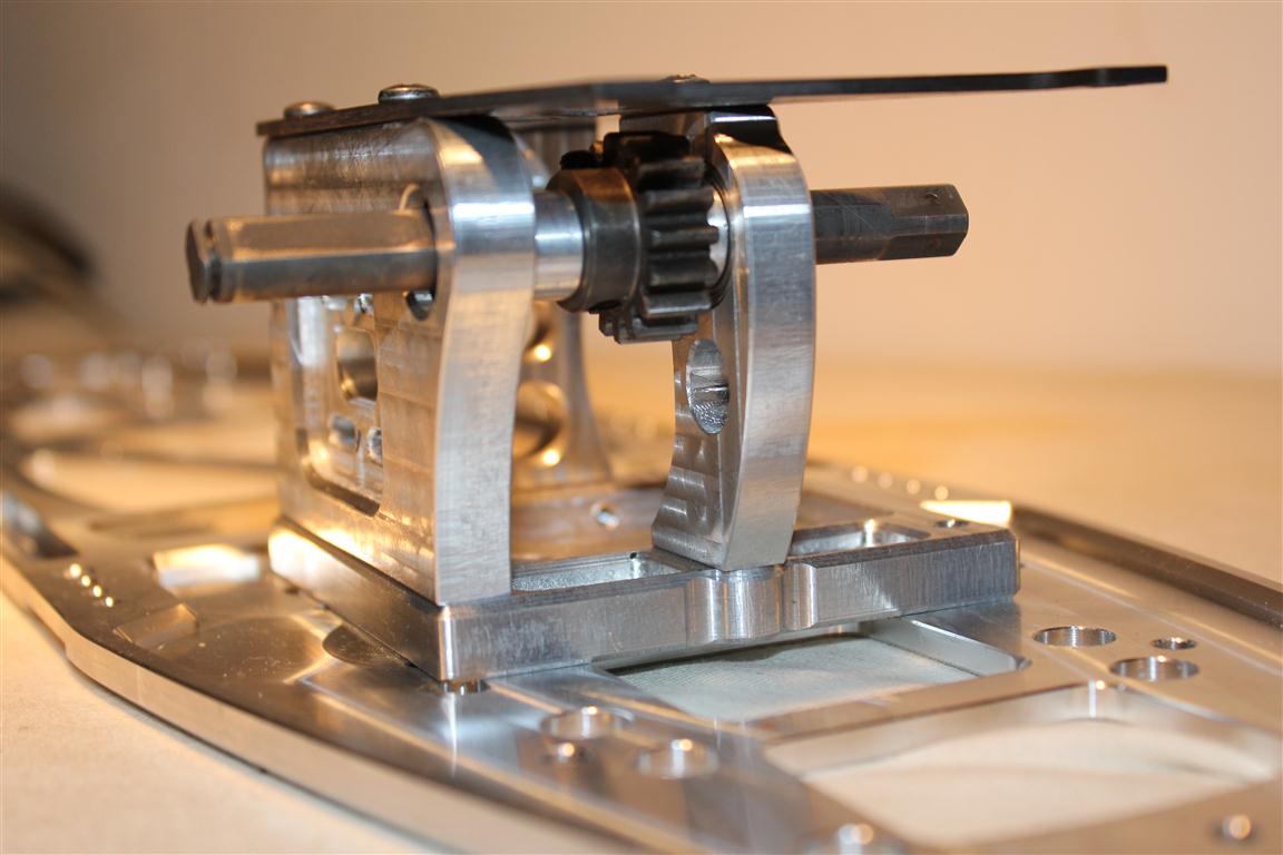

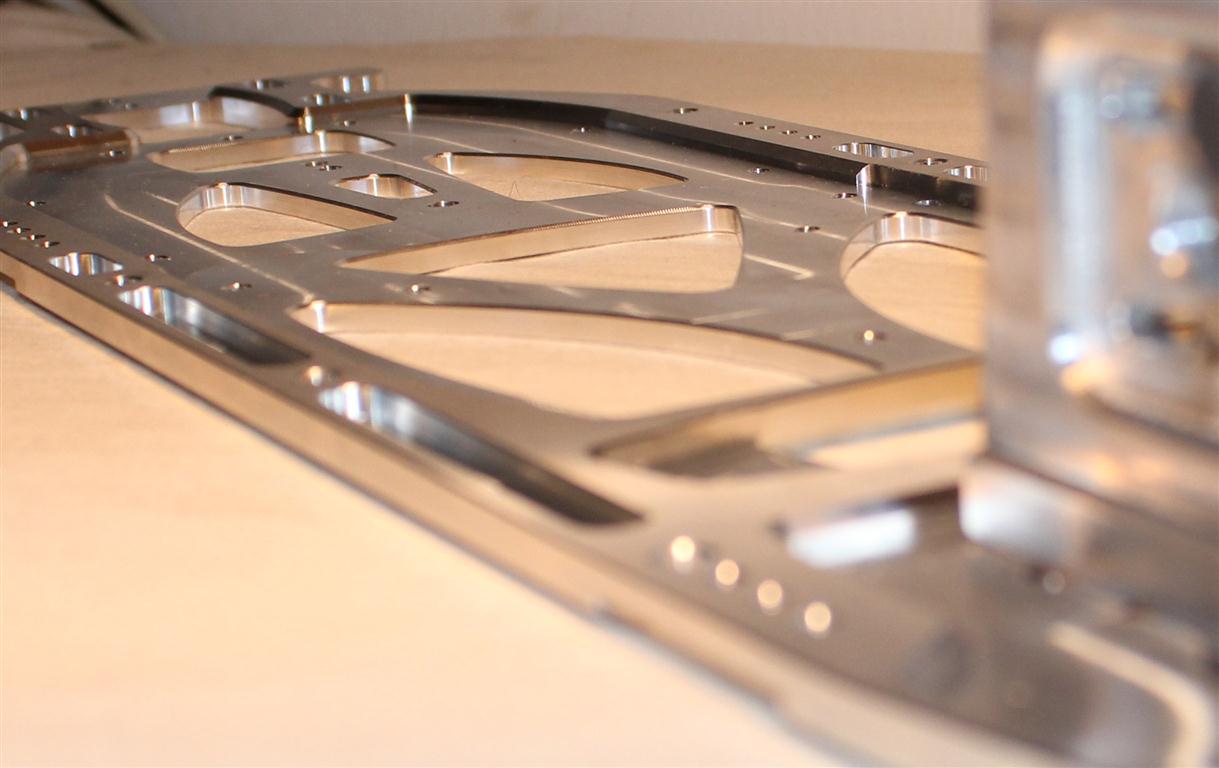

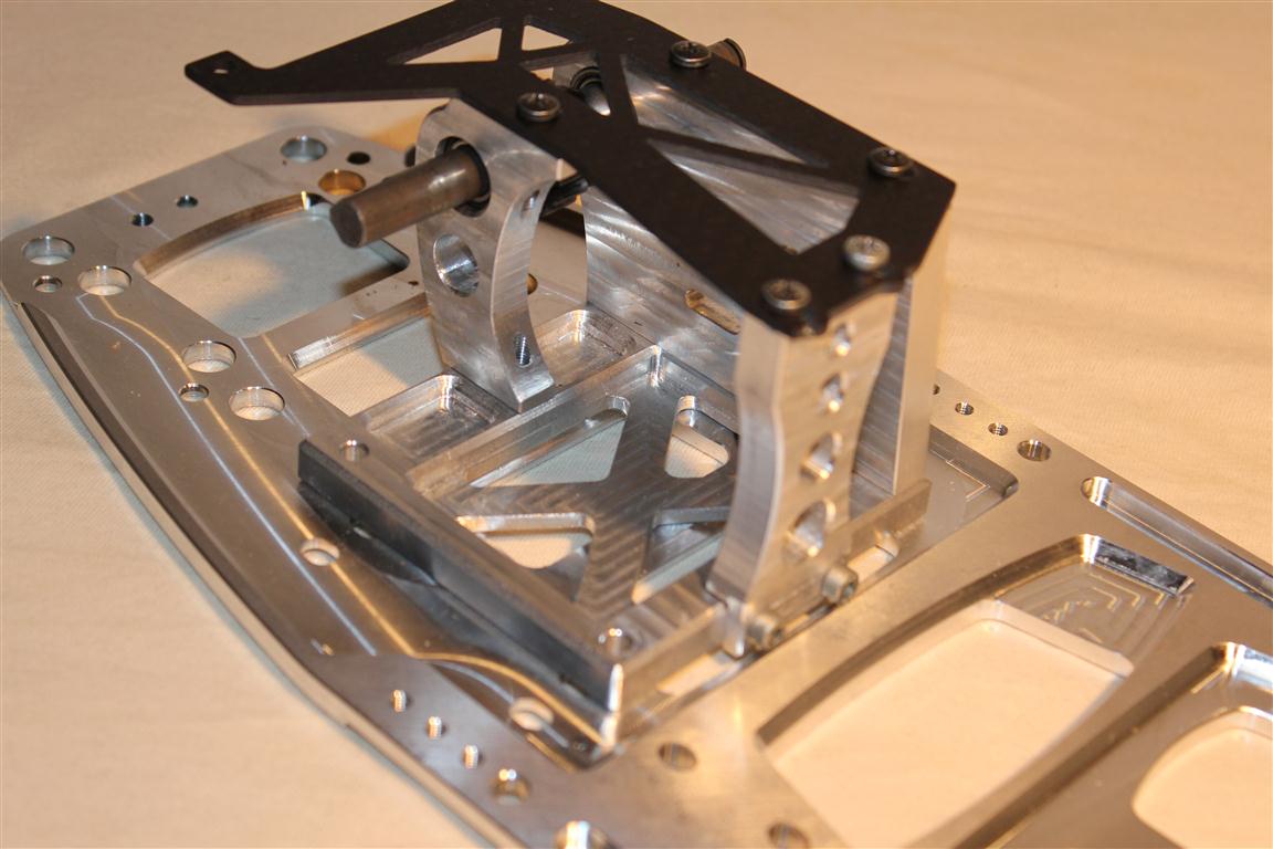

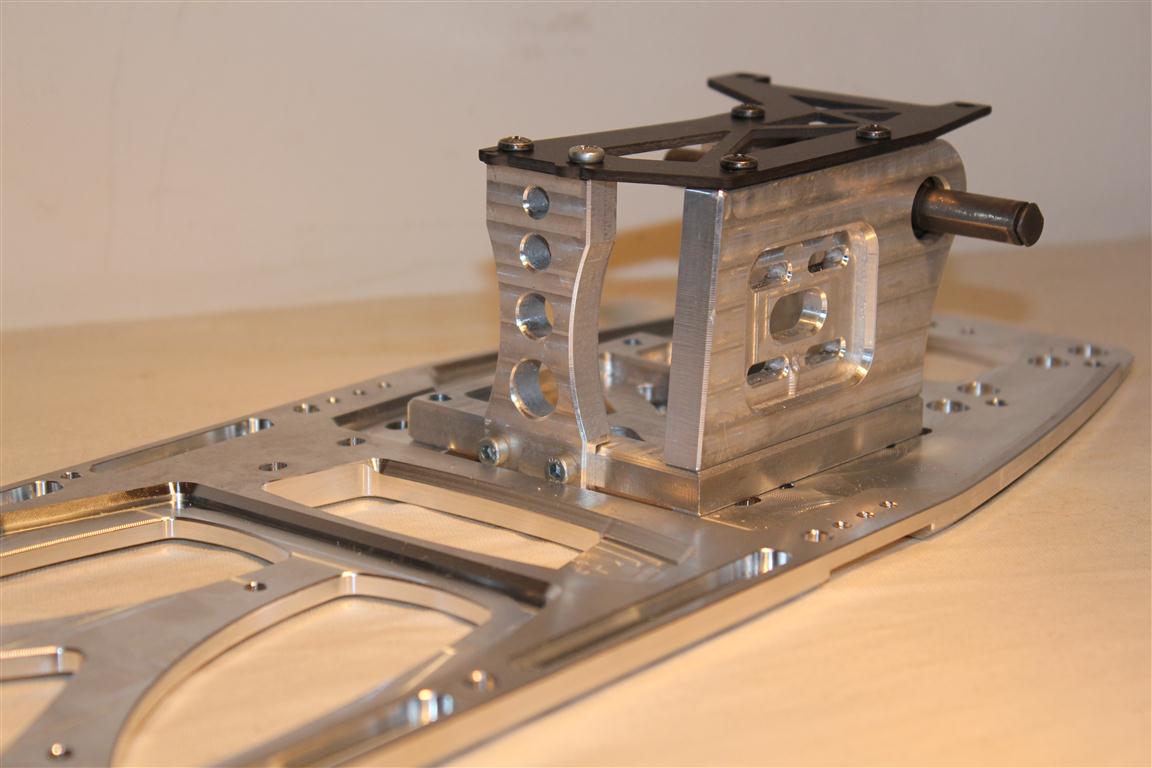

spinsV8 CULT-Urgestein
Verfasst am: 16.06.2011, 21:23 • Titel: |

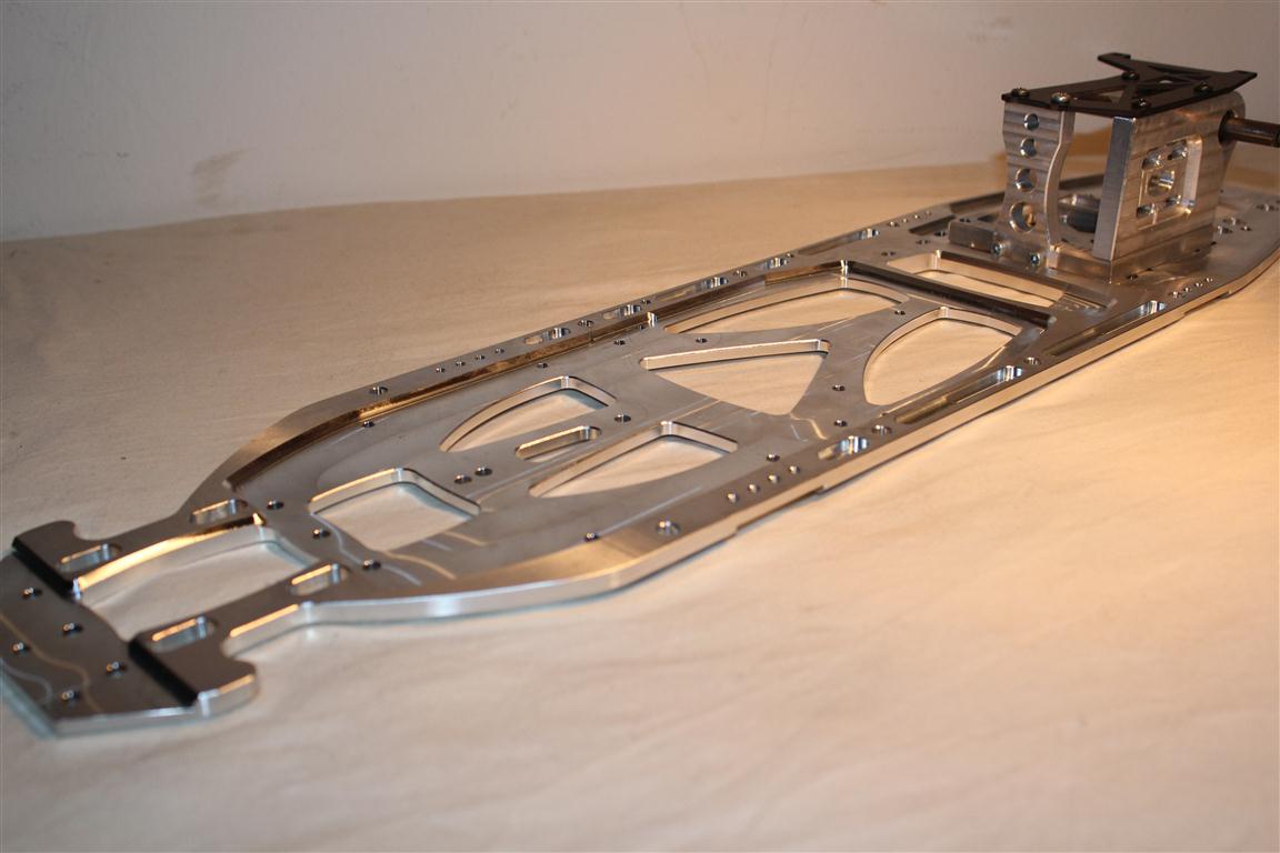

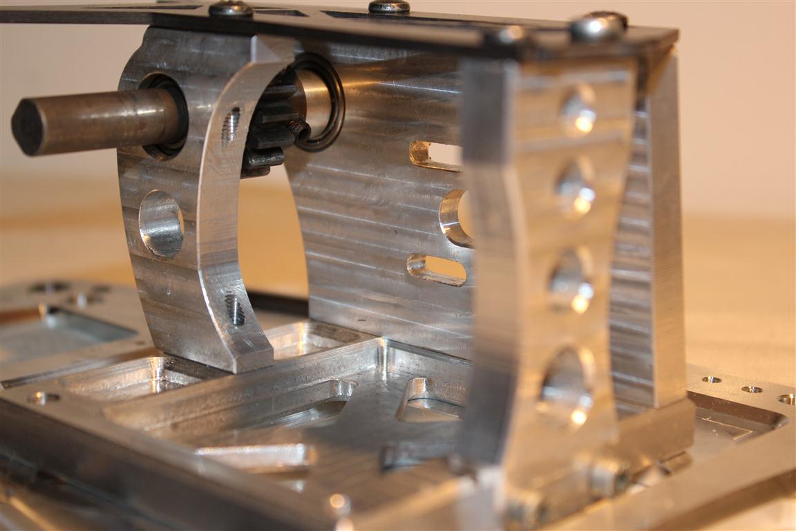

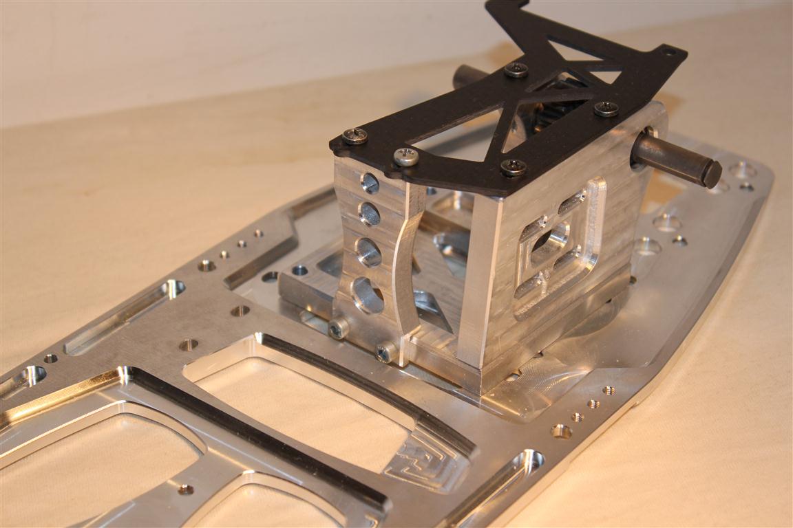

Und die dritte Neuerung an diesem Tag, das 8mm Competition Chassis...
Leider haben die neueren FG Chassis andere Bohrungen für die Motoraufnahme, jetzt müssen wir die Grundplatte des Motorhalters oder das Chassis anpassen.
@Motor:
stimmt, er ist nicht lang, aber dafür fast genau so dick.....
