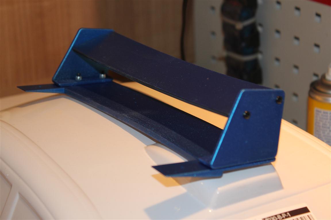

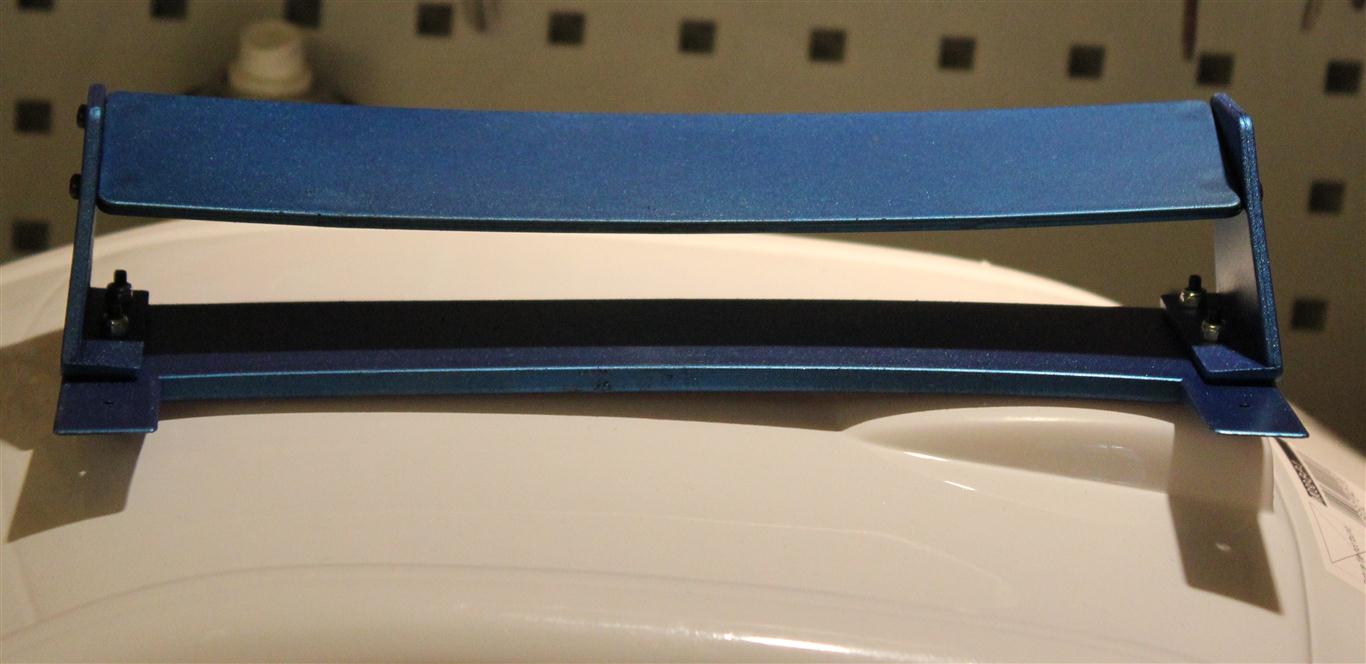

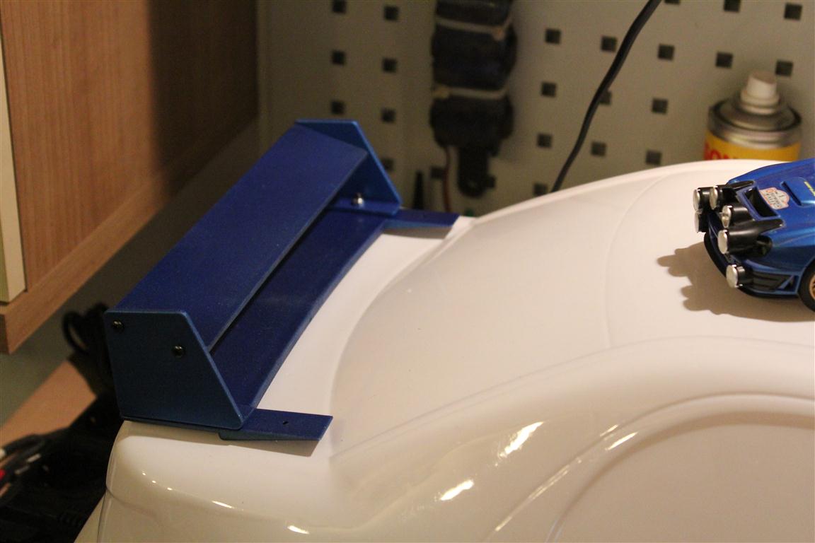

Der erste kleine Teil der Lackierung ist fertig -> der Spoiler.
Dafür sind 1 1/² kleine Farbdosen (ca. 200ml.) und etwas matter Klarlack verwendet worden.
Bevor lackiert wurde, habe ich die Einzelteile mit 1000er Schleifpapier leicht angerauht.

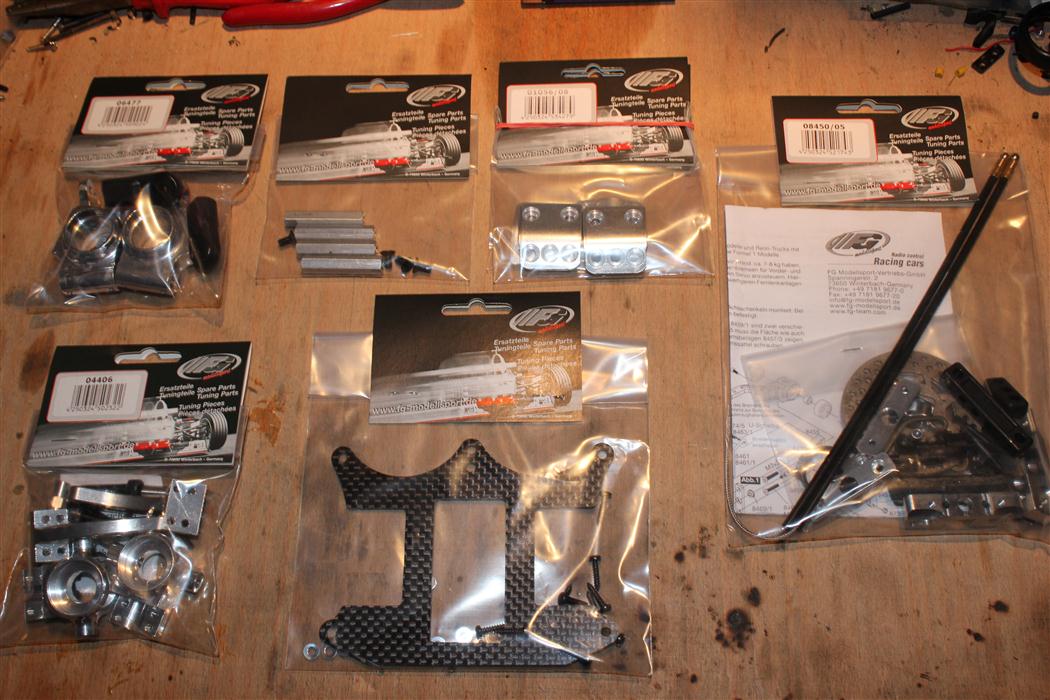

Folgende Parts sind heute angekommen:
Carbon RC-Platte
Stehbolzen f. RC-Platte
Karosseriehalter für das Competition Chassis
Alu-Lenkhebel und Achsschenkel vorne + hinten
eine neue mech. Tuningbremse für vorne
Fortsetzung folgt... |
Verfasst am: 15.07.2011, 07:58 • Titel: |
über Geld spricht man ja nicht.... aber darf ich fragen, was die Teile da auf dem Bild ca. in Summe gekostet haben?

spinsV8 CULT-Urgestein
Verfasst am: 15.07.2011, 09:10 • Titel: |
Zelter Frost hat Folgendes geschrieben: |
.... aber darf ich fragen, was die Teile da auf dem Bild ca. in Summe gekostet haben? |
Du darfst!
UVP der Teile auf dem Bild liegt bei knapp 350,-

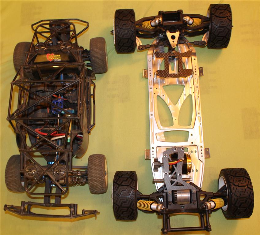

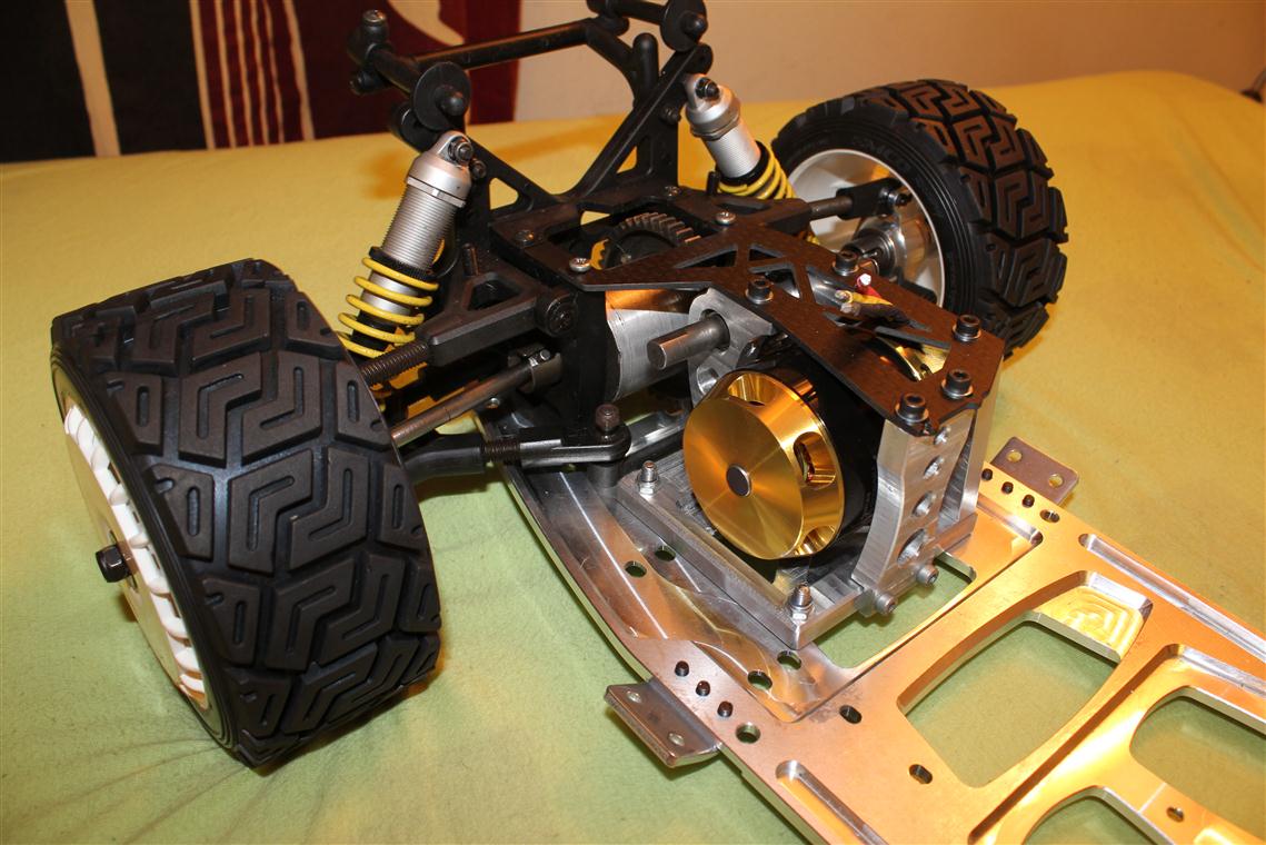

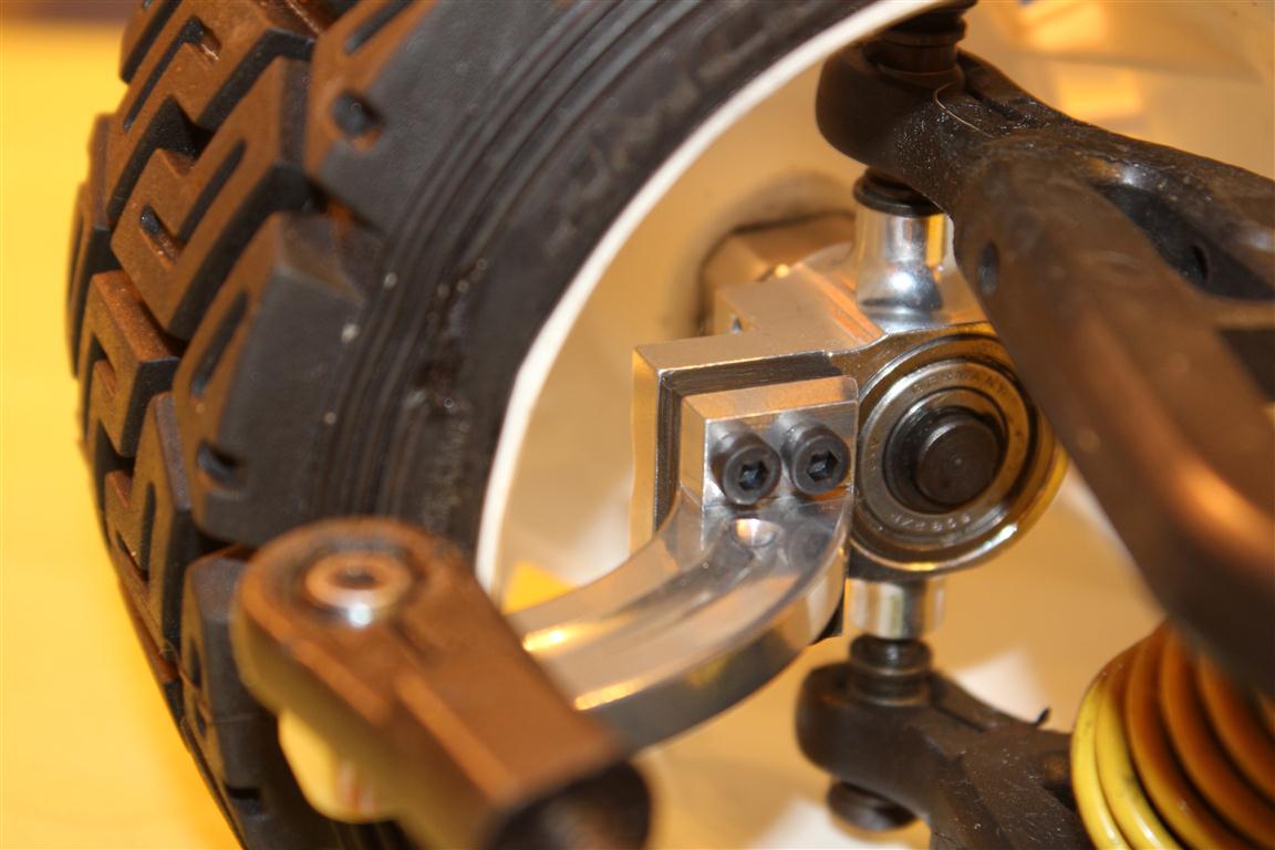

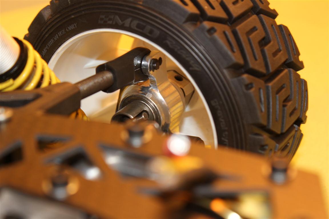

Update:
Nachdem ich heute noch knapp 50,- Euro in notwendige Schrauben investiert habe, konnte ich den FG zum Großteil aufbauen.
Die Lenkhebel wurden mittels 5,4mm Carbon Adapterplatten "aufgedoppelt", um Platz für die Rally Räder zu schaffen....
An allen vier Achsen sind außerdem noch die Carbon Offset-Adapter verbaut.
Somit ist auch hinten die Reifenfreigängigkeit garantiert.
...und noch der Grössenvergleich zum SC8.
....morgen gehts weiter! |

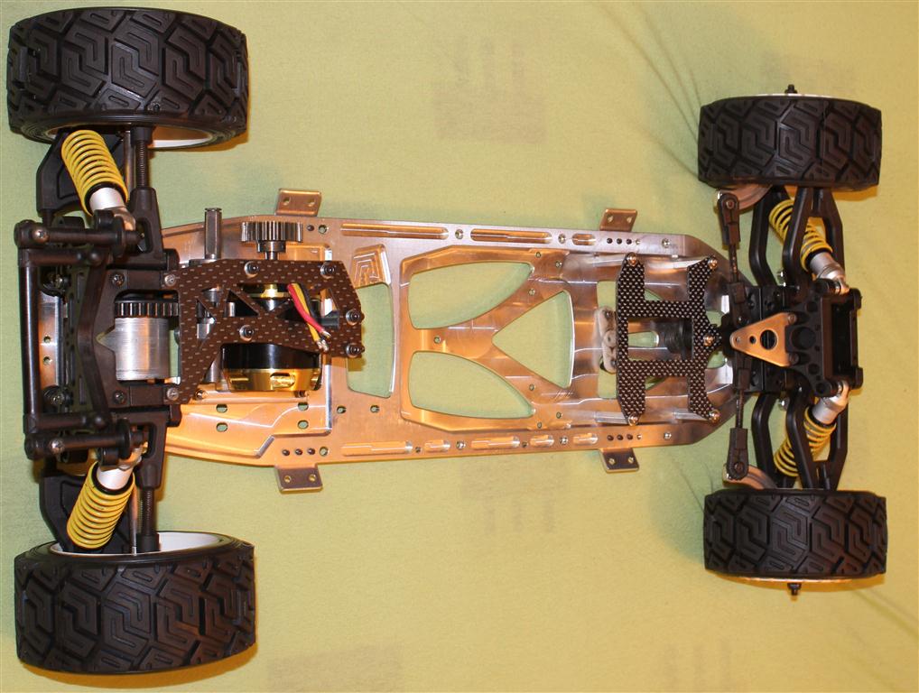

sieht ja soweit ganz nett aus , allerdings frage ich mich nun wirklich, warum du dir nicht gleich nen gebrauchten Competition/Evo zugelegt hast, damit hättest du nicht nur das wesentlich bessere Chassis gehabt, sondern preislich hätte sich das nicht mehr viel geschenkt, zusätzlich hättest du dann auch Hydros gehabt, wärst also im Endeffekt sogar besser weggekommen...
Würdest du uns auch aufklären warum du eine Evo 08 Servoplatte gekauft hast . Das passt nirgends hin, da man ab dem Evo 04 das System geändert hat. Ich meine auch auf dem Bild zu erkennen, dass du die Vorderachsversteifung nicht befestigen kannst
Aber ansonsten bis lang schöne Ausführung.
