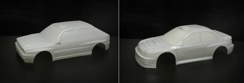

- Rally-Karosserie(en) -> Lancia Delta / Subaru Impreza (passend für 510mm Radstand)

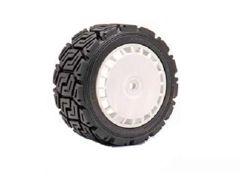

- "obligatorische" Rally-Bereifung

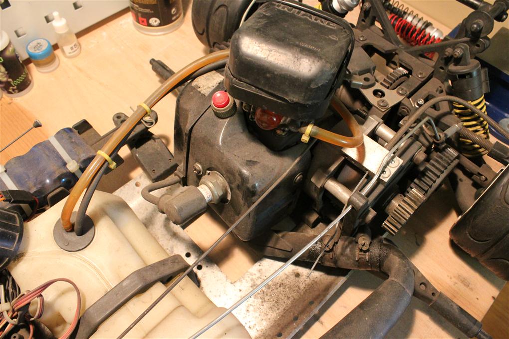

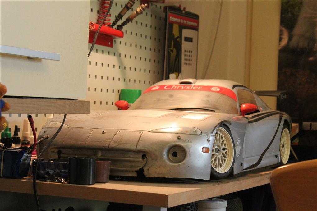

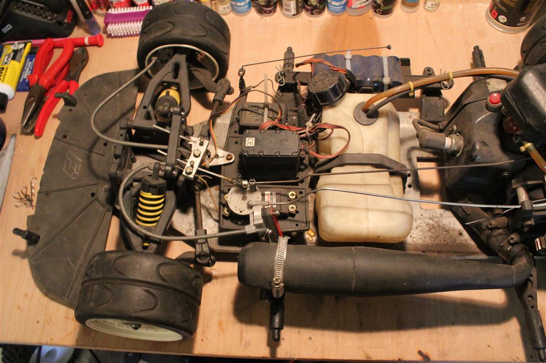

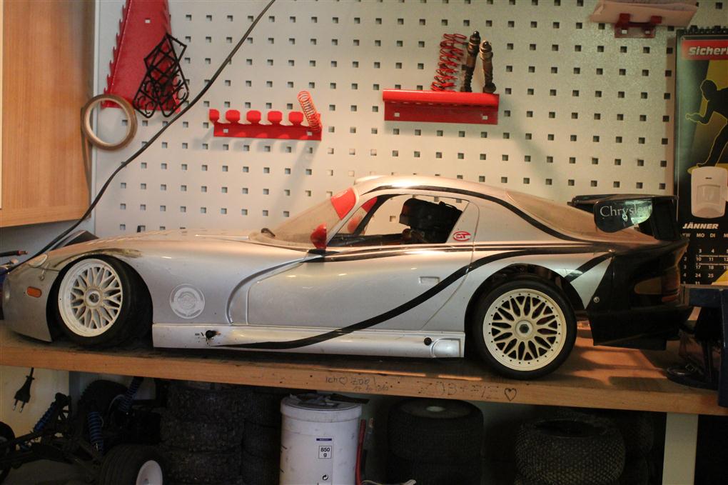

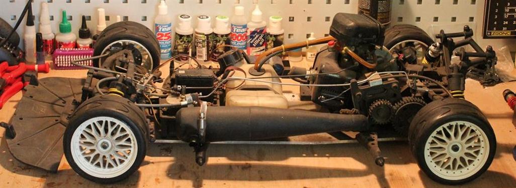

Bilder vom Chassis....
.....mit Karo

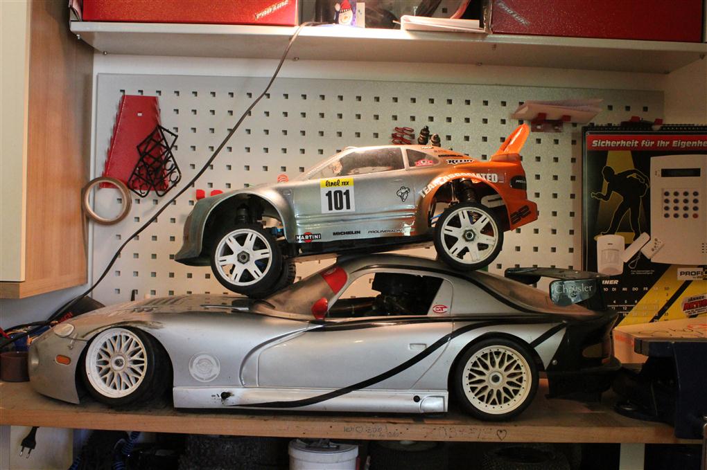

...und ein Größenvergleich mit meinem 1:8er Rally-Asso
Und noch Bilder von den Karosserien und der Rally-Bereifung:
Ich habe vor, den FG komplett zu zerlegen, neu aufzubauen und ihn auch einmal mit dem Benzinmotor zu testen.
In der Zwischenzeit warte ich auf alle übrigen Teile für den Umbau.
