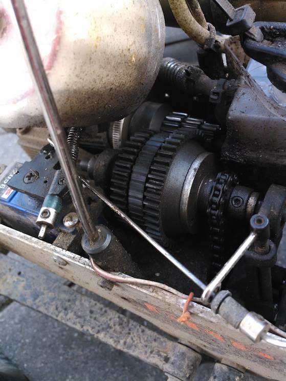

    Kleiner Stein, grosse Wirkung.

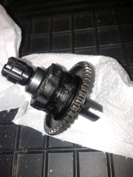

    BeitragVerfasst am: 17.01.2014, 07:38 •   Titel: Diff vom Stein abgedreht
    Bei meinen S8Txe ist wohl ein stein zwischen mitteldifferential und Bodenplatte gekommen. Bei der jetzigen großen winterinspektion ist es dann aufgefallen. Einiges an material abgedreht und kein oel mehr im diff.
    Risse oder löcher wurde augenscheinlich nicht gefunden, jedoch war nach neubefüllung und proberunde alles am gehäuse oelfeucht.
    Also Gehäuse neu (ritzel waren ohne schaden).

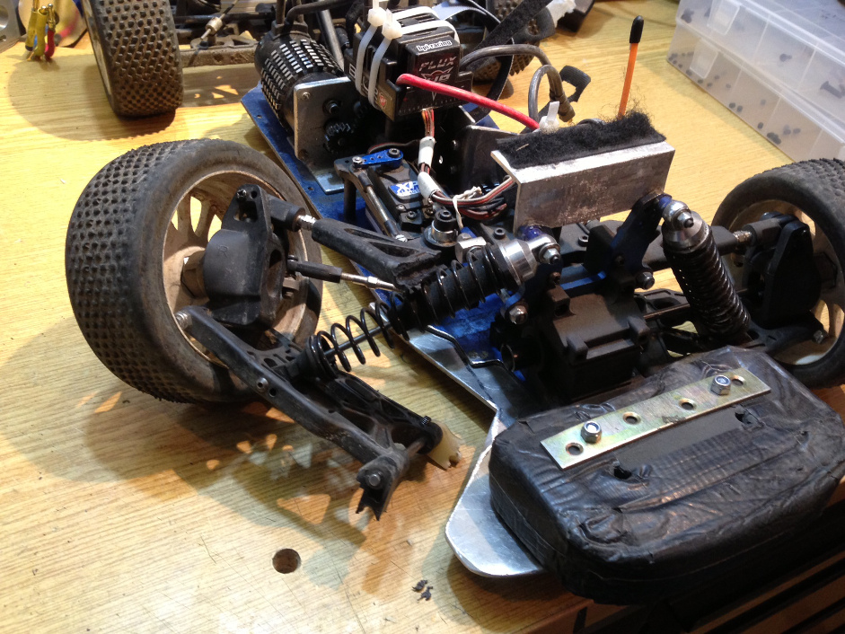

    BeitragVerfasst am: 07.03.2014, 20:24 •   Titel:
    HPI Savage Flux HP

    BeitragVerfasst am: 08.03.2014, 11:14 •   Titel:
    leichtes karies, nachm parkplatz bashen Smile und andere kleine defekte. gsd nix gebrocjhen oder dergleichen

    BeitragVerfasst am: 08.03.2014, 12:29 •   Titel:
    motor is leicht verutscht.habs zu spät gemerkt.

    BeitragVerfasst am: 08.03.2014, 14:45 •   Titel:
    zur aufklärung:
    buggy wird mit 2s 4000er befeuert, mit nen 8 turner bl.motor.
    läuft ausgefahren mit grossem ritzel, 112 kmh laut gps.(22er motorritzel)
    fahr grad aber nur mit 19er ritzel. der motor hat sich wohl bei nem heckeinschlag verschoben,zu dem zeitpunkt war das auto ca. 60 meter weg, hab dann beschleunigt, da gings noch Smile hab aber dann gehört als er näher kam irgendwas stimmt da nicht. natürlich im speedfieber nochmal gas gegeben.
    fazit: auto immer langsamer, mein frustfaktor immer grösser und 10 minuten umbau arbeiten.
