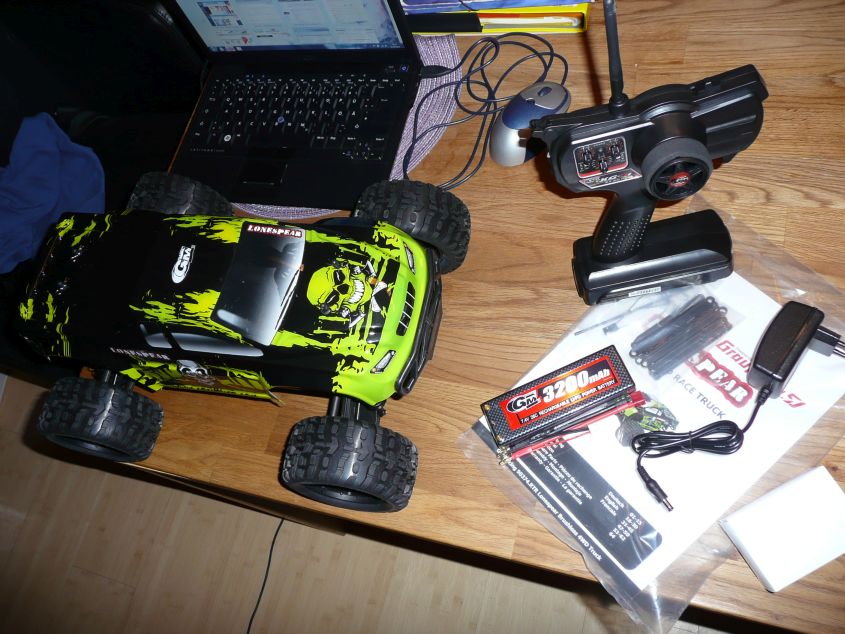

    Ich war heut mal wieder im Laden meines Vertrauens. Wollt mich ein bisschen umsehen für Ostern. Der Kleine (4 Jahre) will ja auch unbedingt einen großen Wagen. Der 1:16 hängt ihm zum Hals raus. Und mir mittlerweile auch: schon wieder das Mittelgetriebe kaputt.
    Als ich so am Regal stehe und mir den Thunder Tiger Sparrowhawk XXT ansehe (der sollte es eigentlich werden), kam gerade eine Lieferung neuer Fahrzeuge an. Ich war also live dabei als die brandneuen Teile von Graupner ausgepackt wurden. (Hab dann zu Hause gleich mal gegoogelt danach. Der wurde noch nirgends getestet, in keinem Forum erwähnt nur ein paar Händler haben den im Shop und Ebay hat ganze 4 Stück zu bieten. Scheint also wirklich brandneu zu sein.)
    Die 3 Neuerscheinungen sind eigentlich nur eine. Buggy, Truggy und Monster Truck sind quasi identisch bis auf die Höhe der Stoßdämpfer beim Buggy und die Karosserien. Der Monster Truck hat zusätzlich vorne und hinten einen Rammer und der Truggy hat vorne und hinten Stabis ab Werk.

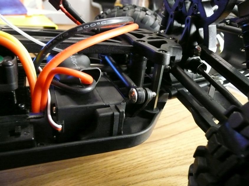

    Ich hab mir gleich mal den Monster Truck geschnappt und auf dem Tresen genauer unter die Lupe genommen. Karo ab und ins innere geschaut: relativ dicker 540er Brushless-Motor, kleiner Regler, aber mit Aufkleber "45A", also relativ stark und mit Lüfter, Servo in Standard-Größe, Öldämpfer verstellbar und mit Aludeckeln und einen Slipper als Ersatz für Mitteldiff bzw. Getriebe. Ganz gut finde ich, dass das Ritzel und Hauptzahnrad komplett dicht verpackt sind. Alles sehr sauber verarbeitet, Kabel ordentlich aufgeräumt und vor Allem: alles bombenfest. Der ist wirklich RTR!
    Ok, bissl viel Plastik, aber dafür relativ weich und daher bruchfest. Ziemlich einfach aufgebaut, daher gut zu Schrauben. Teile wie obere Querlenker und Teile in der Lenkung sind so einfach gebaut, dass man sie problemlos selber aus Alu machen kann, wenn Bedarf besteht. Reifen sind auch gut verklebt, mit weichen Einlagen und gutem Profil.

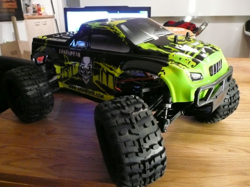

    Die Karo sieht stylisch aus und ist relativ dick. Da wabbelt nix.

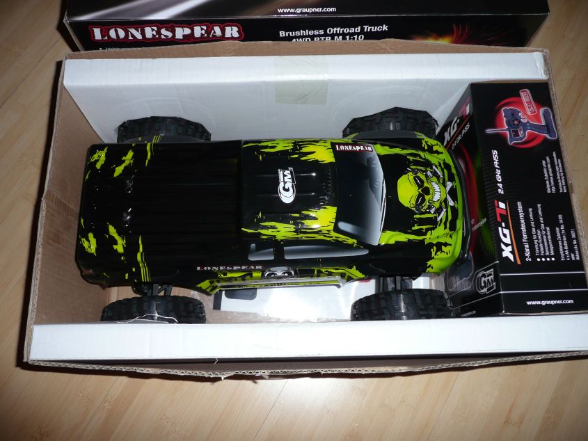

    Im Paket enthalten ist eine 2,4 Ghz Funke, einige Ersatzteile, Anleitung, Billiglader und.....ein 3200 mAh 2s Lipo-Hardcase-Akku.
    Ich schätzte das Paket auf ca. 300 - 350 Euro und wollte es gerade wieder wegpacken, da der Osterhase nur maximal 200 ausgeben wollte. Da sagt doch der Verkäufer zu mir, dass das komplette Paket 219 Euro kostet!!!! Also gleich mal schnell die Karte gezückt und bezahlt!!!!
    Zu Hause schnell mal ausgepackt für ein paar Bilder. Demnächst werde ich die Diffs aufmachen und auch den Slipper, Öl einfüllen (nicht im Slipper Wink ), Dämpfer füllen, die wirken ein bisschen weich und alle Schrauben checken. Ich werde darüber berichten.
    Ein Fahrtest kommt dann auch die Tage. Muss aber vorsichtig sein, damit er dann zu Ostern noch neu ist. Bei meinem Fahrstil muss ich mich da schon anstrengen.
    Später werde ich dann berichten, ob und wie er sich in der Hand eines 4-Jährigen (im August wird er 5) schlägt.
    Hier erste Bilder:

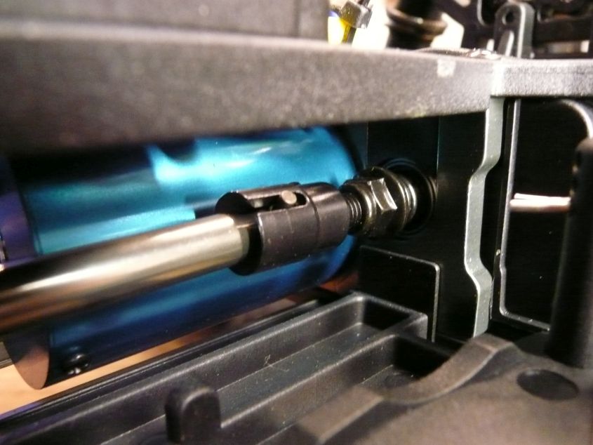

    Die Kardanwelle musste ich hartlöten. Der Stift ist ausgerissen.
