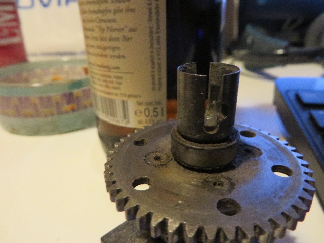

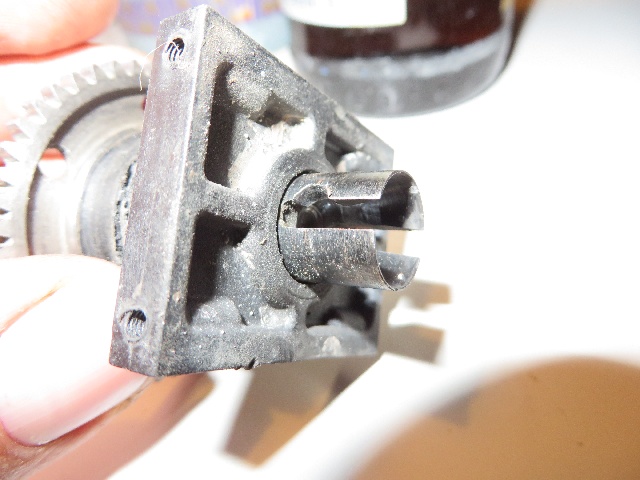

    Dafür gibt es andere Probleme. Kardanmitnehmer haben schon Einlaufspuren. Alle 4. Das ist nach 30 Akkuladungen doch ärgerlich.

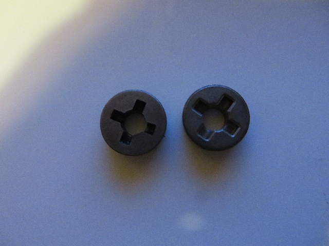

    Hier erst mal das versprochene Bild von den DIffzahnrädern. Das rechte ist das neue. Im hinteren und im mittleren Diff waren die alten verbaut im vorderen die neuen????? Irgendwas kann da also nicht stimmen.
    Die abgenutzten Mitnehmer.

    Das sind ja wirklich schon sehr stark eingelaufene Teile Shocked
    aber was ich mich schon immer gefragt hab... grade so Teile wie diese ganzen Mitnehmer... die könnte man doch eigentlich auch von Wettbewerbsfahrzeugen nehmen oder???

    Gute Frage. Habs vergessen reinzuschreiben das ich bessere such. Vor allem die Mitnehmer vom Diff. Da werd ich aber noch die genauen Maße reinschreiben. Die anderen 2 Mitnehmer vorne und hinten werd ich vom e-MTA benutzen. Die haben nach jetzt über 100 Akkus noch nicht mal nen Kratzer.

    Die Mitnehmer an meinem sehen genau so aus.

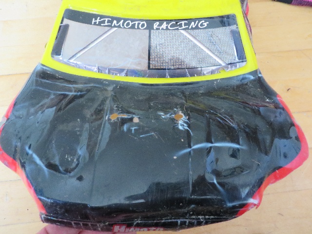

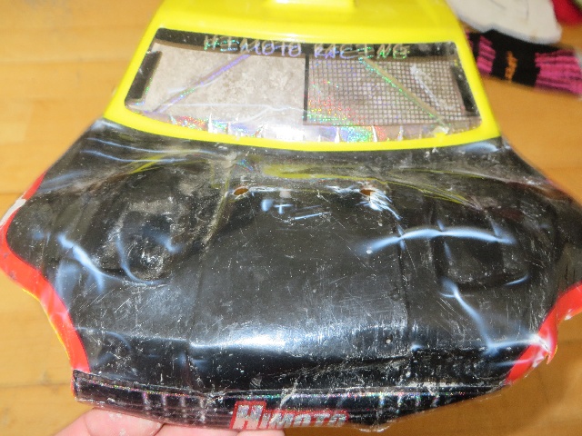

    Um noch mal zu zeigen wie brutal die Kleinen mit dem Wagen umgegangen sind hier noch 2 Bilder von der Karo. Die war vorher noch schön.
