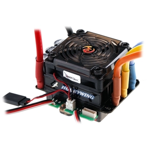

Ich bin mir ziemlich sicher das er einen Sensoranschluß hat. Damit wird er ja auch beworben....man suche nur mal nach einem EZRUN 150A in der Bucht.
Ich selber hab keinen, aber ein Kollege hatte erst diese Xerun 150A Regler-Motor Combo. Diese war gebraucht und der Regler ist beim 2ten Einschalten grundlos abgeraucht. Da er dann natürlich kein hohes vertrauen mehr in den Xerun hatte, hat er sich dann den EZRUN geholt. Dieser hat die gleichen Funktionen, kann mit der gleichen Programmierkarte programmiert werden und hat AUCH den gleichen Sensor Anschluß wie der Xerun. Er betreibt den Xerun Motor nun Sensored mit dem Ezrun!!
Wie gesagt kann es natürlich sein das ältere Revisionen diesen nicht hatten. Die aktuellen haben aber einen.  _________________ Axial Yeti XL (Mamba Monster 2)

Ist schon lustig hier... Ich glaube hier verwechseln einige den Ezrun 150A mit dem Ezrun 150A Pro. Der Pro hat nämlich keinen Sensor!! Der normale Ezrun 150A sehr wohl.
Rechts deutlich zu sehen...der Sensoranschluß! _________________ Axial Yeti XL (Mamba Monster 2)

Ahh jetzt ist das Geheimnis gelöst. Also ich rede vom pro. |

Das Stimmt leider nicht ganz....
Der Ezrun 150A hatte nur in der letzten Revision einen Sensoranschluss, und da auch nur in der originlen Hobbywing Version.
Die älteren sowie die meisten umgelabelten haben keinen.
