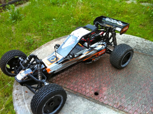

Die meisten werden das Auto schon kennen, trotz dessen möchte ich ein wenig über das Modell Berichten.
Gekommen ist mal ein riesiger Karton der schon erahnen lies wie groß der Baja ist.
Was nach dem auspacken auf einem zukommt muss man erst mal wirken lassen.
Der Baja ist wirklich ein imposantes Auto wenn er so auf der Werkbank steht.
Das Zubehör ist sehr umfangreich und beinhaltet außer sämtlichen Ölen und Fetten auch noch nützliches spezial Werkzeug und Kleinteile.
Mit dabei ist auch noch eine sehr billig wirkender 2,4GHz Sender, was mich aber nicht stört da ich mit meiner eigenen Anlage fahren will.
Schon vorher angekommen sind L+R Gewindestangen für vorne und hinten die gegen die originalen getauscht wurden.
Weiteres habe ich den original Stecker auf 5,5 Goldstecker getauscht.
Leider sind meine neuen 2x4S Akkus noch nicht da, somit muss ich mit meinen 6S Akkus vom Boot vorlieb nehmen.
Bin nur kurz vorm Haus eine Funktionsrunde gefahren da es schon Dunkel wurde.
Aber das hat Laune auf mehr gemacht.
Der biss von unten raus ist mit 6S für so ein großes Auto schon sehr gut und einstweilen ausreichend.
Mal schauen was morgen eine ausführliche Testfahrt zu Tage bringt.
Weiteres wird folgen.

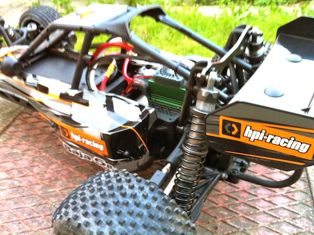

war heute vormittag mit dem Baja unterwegs.
Der erste Akku wurde auf einer BMX bahn gefahren.
Nach verbleibenden 20% im Akku hatte der Motor 47 und der Regler 36 Grad.
Das hat mich doch überrascht, da das Auto hauptsächlich im unteren bis mittleren Drehzahlberreich bewegt wurde.
Trotz einiger Überschläge nach fehlgeschlagenen Landungen blieb alles heil.
Das Fahrwerk bedarf noch einiger Einstellungen da ich auf der Hinterachse zu wenig Grip habe.
Weiteres muss ich mir einen anderen Servo besorgen, der originale ist mir zu langsam und unpräzise.

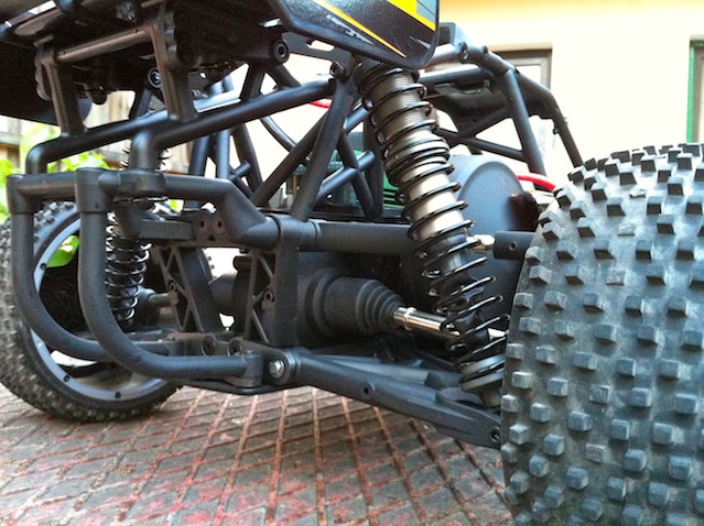

Der grund war eine rausgesprungene Kardanwelle.
Ausgelöst durch das raus wandern des unteren äußeren Querlenkerstiftes der leider nur durch C-Clips gesichert wird.
Beim reinigen und Zerlegen zu hause ist mir dann erst aufgefallen wie besch... der Überrollbügel und die Abdeckung zum HZ zu demontieren geht.
Das hat Kyosho beim Scorpion weit besser gelöst.
Was mich noch ein bisschen stört, ist das von Anfang an vorhandene spiel in den Querlenkern.
Aber in der Hinsicht bin ich vielleicht ein wenig von Kyosho Qualität der Kunstoff Teile verwöhnt

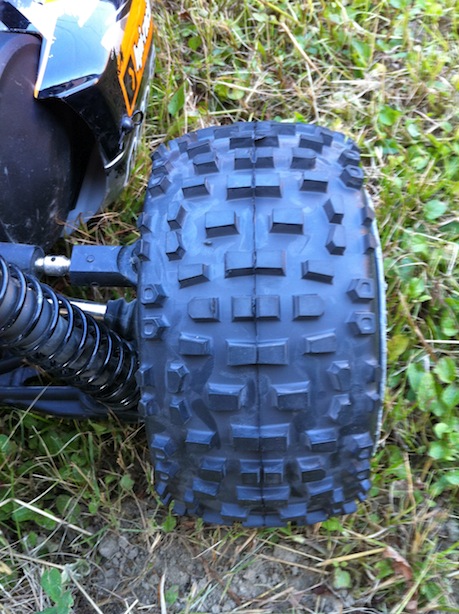

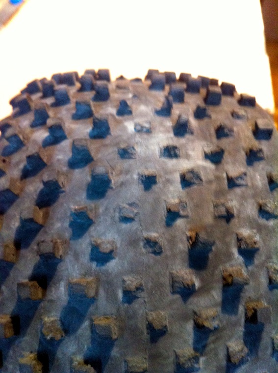

Gestern Abend war ich noch auf einem Schotter Aufbereitung platz.
Das Ergebnis war eine gebrochene l/R Gewindestange li./hi. und ein etwas hergenommener Hinterreifen.
Auf das hinauf habe ich mir heute einen neuen Satz Badlands geholt und den Schaden li./hi. behoben.
Danach ging es auf einen geilen Platz den ich gefunden habe.
Die Reifen sind der Hammer, Grip ohne ende.
Die Fahrzeit ist mit einem 6S, 5000er Robbe Roxxy 7 Minuten Vollgas über Stock und Stein.
Bei einer Außentemperatur von 33° hatte der Regler beim ersten Akku 36° und beim zweiten 43°.
Der Motor hatte nach einer Minute Standzeit 47° und 55°.
Mit 57° ist der Akku schon an seiner grenze.
Er zeigt dabei schon sein typisch bläh verhalten.
Außer einem lockerem Ritzel das ich an Ort und stelle beheben konnte hat alles gehalten.

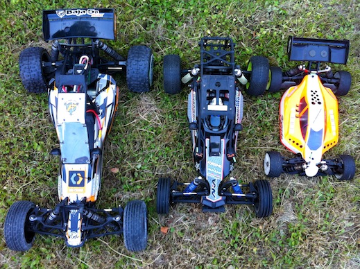

Unten habe ich mal einen kleinen größenvergleich gemacht
Have fun Gonzo

die Badlands haben jetzt 6 Fahrten hinter sich und sehen noch fast unbenutzt aus.
Ein Übermäßiger verschleiß ist gegenüber dem Original Reifen noch nicht zu erkennen.
Der Gip ist teilweise so groß das das Auto in der Kurve zum kippen anfängt und es mit einer 3 fachen Rolle seitwärts endet.
