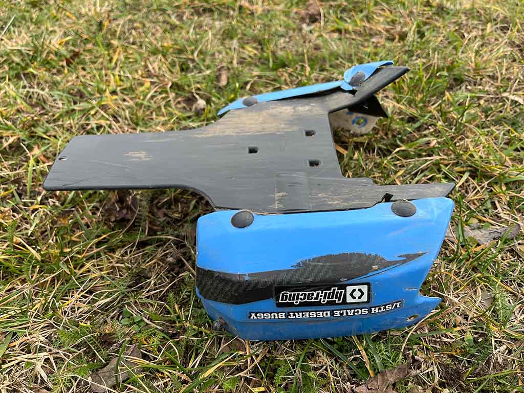

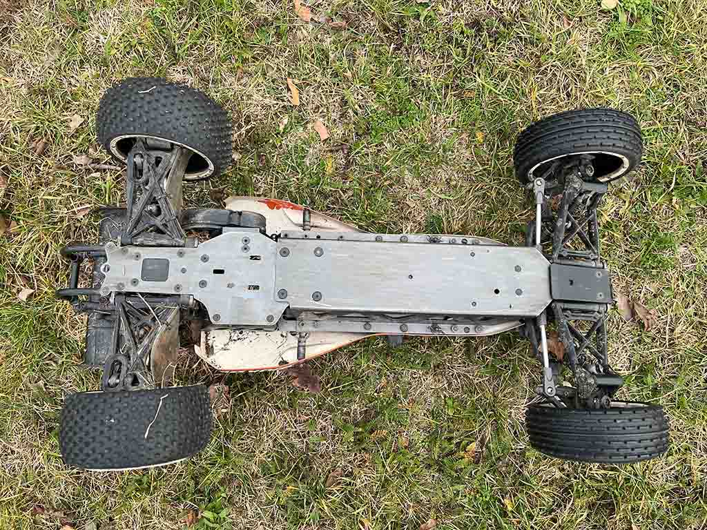

    Bei Akkuladung 2 zog der Wagen beim Beschleunigen leicht nach rechts. Ich habe erst nach 1-2 Minuten verstanden, dass der hintere Chassisbodenschutz sich auf Höhe der Seitenkästen nach unten verbogen hatte und so teils am Boden schliff.
    Ich hatte schon beim Aufbau das Gefühl, dass das passieren könnte, da die Plastikspitzen teilweise etwas tiefer nach unten schauten als das Chassis. Und bei einer Landung dürfte sich das Teil entsprechend verbogen haben. Die vordere Spitze vom Lexan Seitenkasten ist gleich mitgerissen. Ich bin dann einfach ohne dem Teil weitergefahren und schon lief der Baja wieder sauber geradeaus.
    Chassisunterseite ohne hinterem Plastikschutz und Seitenteilen
    Mittlweile ist der Plastikunterboden wieder zurückgebogen und das Lexanteil wieder geklebt. Hier muss ich mir noch was einfallen lassen, damit die Plastikspitzen nicht unter das Chassis tauchen können. An der Stelle sammelt der Baja auch alles mögliche an Blättern und Gras ein. Eine Blende und eine seitliche Führung für die Plastikspitzen sollten das Problem beheben.

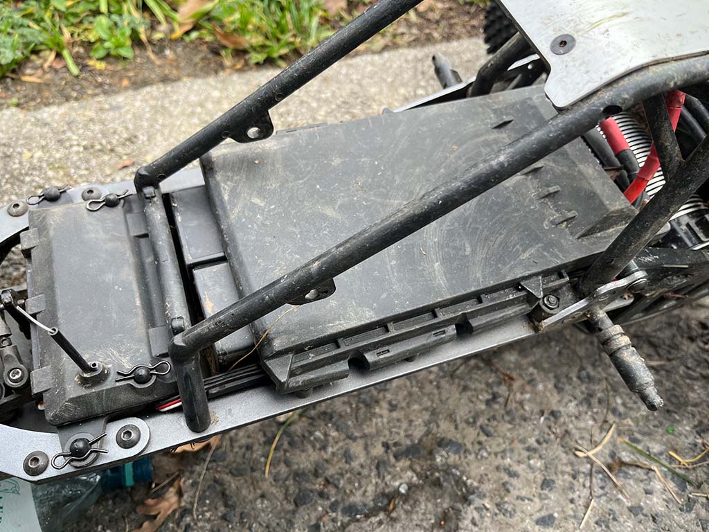

    Akkudeckel offen nach Fahrt
    Obwohl ich heute Früh die Schrauben für die 4 Verrieglungshebeln fester gezogen habe, konnte der Deckel sich wieder lösen. Auch da muss ich noch etwas tüfteln bevor die Akkus beschädigt werden (noch keine Delle oder Riss zu sehen.
