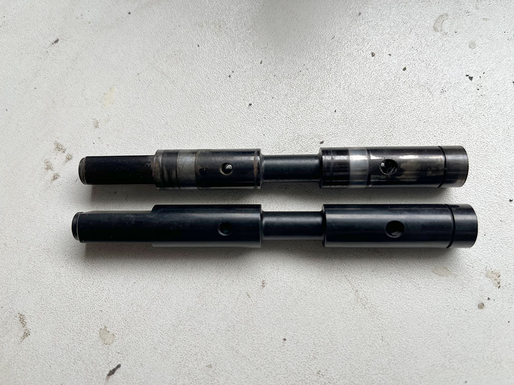

    Ich habe mir danach Zeit genommen und die Getriebewelle getauscht. Die beim Set dabei gewesene hat einen Produktionsfehler und ist auf Höhe der 3 Lagerungen etwas zu stark abgedreht worden, sodass die Welle in den Lagern Spiel hatte.
    https://youtu.be/51nJHKBHvNo
    So bin ich nun 50 Akkuladungen ohne Probleme gefahren.
    Hier die alte und die neue im Vergleich

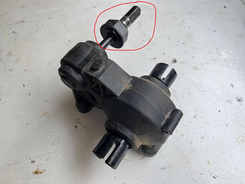

    Diese verbindet Haupzahnrad mit dem Getriebeeingang.

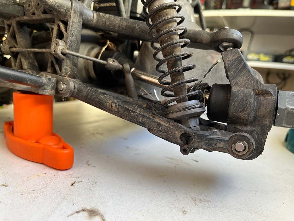

    Sprich sowohl das HZ als auch das erste Zahnrad im Getriebe hatten leicht Spiel. Schön zu sehen, dass die Diffausgänge nach 50 Fahrten nahezu neuwertig aussehen.

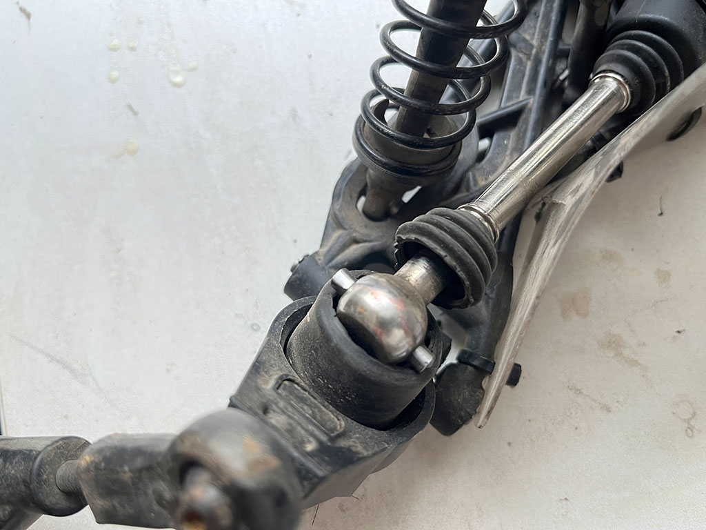

    Minimale Abnutzung ist an den Antriebsknochen (am Pin) zu erkennen ... das ist die Seite mit der gerissenen Achsmanschette. Hier läuft der Knochen auch trocken in der Knochenaufnahme. 3 Achsmanschetten sind noch intakt und dort läuft alles brav gefettet.
    Auch das Getriebe sieht Tip Topp aus. Am Plastik HZ sieht man Abnutzung an den Zahnflanken. Kann durchaus durch das mehr an Spiel zwischen HZ und Ritzel gefördert worden sein. Aber ich gebe dem HZ noch weitere 50 Akkuladungen. Leichte Schleifspuren sind am Hz auch zu erkennen ... Interaktion zwischen Getriebeabdeckung und HZ ... leider sehr wacklig angebracht.
    Bedingt durch die Schneefahrten ist leichter Rost an einigen Schrauben zu erkennen. Ein Kugelkopf vorne bei der Lenkstange war am Lenkarm etwas loser und wackelte schon hin/her. 2 Schrauben, die eine Verbindungsplatte mit der Motorplatte und Chassis verbinden waren ebenfall etwas lose. Insofern hate sich der Umbau der Welle (gute 1,5 Stunden in Anspruch genommen (trotz Akkuschrauber)) schon ausgezahlt.
    Die neue Welle wackelt nun nicht mehr hin/her wie oben im Video zu sehen. Das sollte den Zahnrädern zu gute kommen.

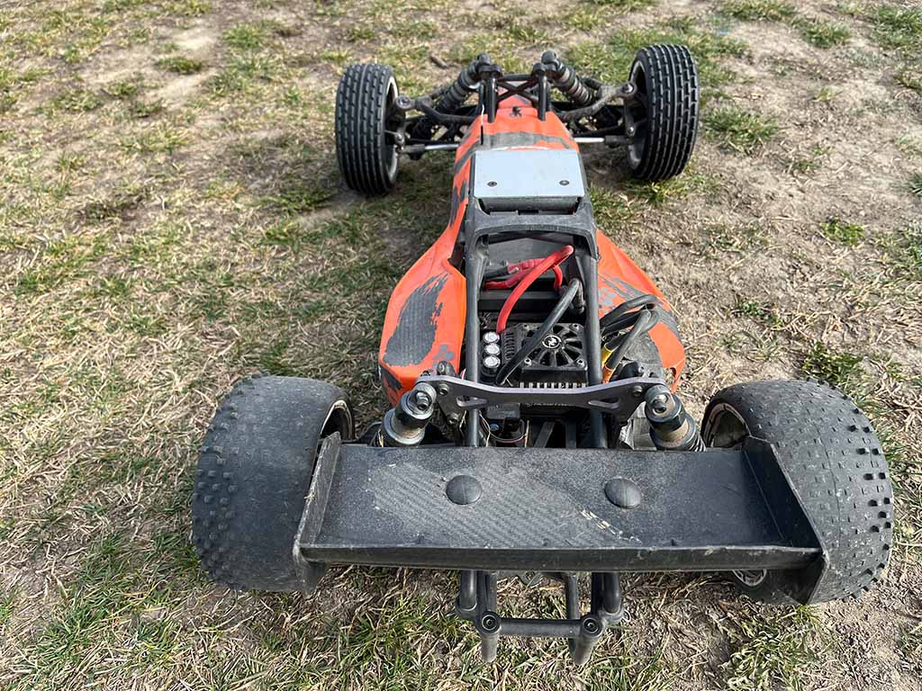

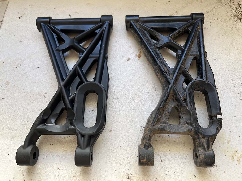

    Vor der Fahrt ist mir allerdings folgendes aufgefallen
    Genau Kontrolle untenrum
    Tja ... ich hatte schon Kunsstoff vom Spritzbaum und den Lötkolölben/Heissluftföhn angeworfen um einen Rettungsversuch zu unternehmen. Dabei kam mir der Ersatz Querlenker entgegen, den ich beim Einkauf des oberen Tauschquerlenkers miterstanden hatten. Perfekt ... also Querlenker gleich abmontiert.
    Hier der Vergleich alt und neu

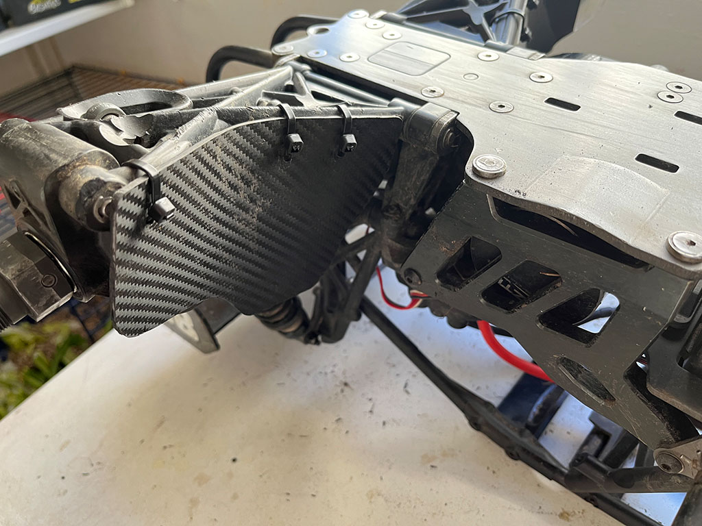

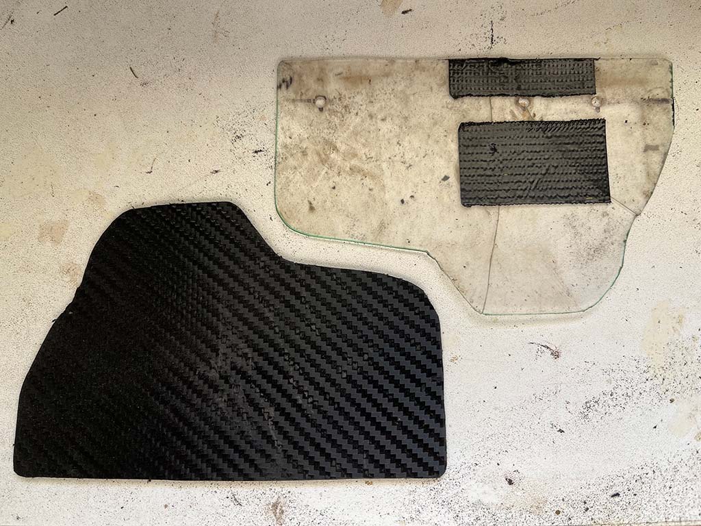

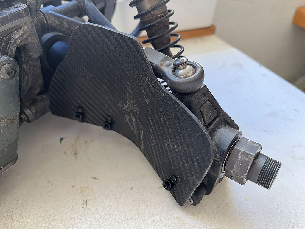

    Und so schnell war der Schaden auch wieder behoben. Im Zuge dessen habe ich den gebrochenen Mud Guard wieder mit Gaffertape gekittet und auf der anderen Seite habe ich mir dann doch ein Herz genommen und habe den 3fach gebrochenen Lexan Mud Guard rausgeworfen und aus etwas stabilerem einen neuen gefertigt (dank an Obelix fürs Material).
    Der alte aus Lexan diente als Schablone
    Mit dem Neuen sollte nun Ruhe sein
    Passt auch optisch gut dazu

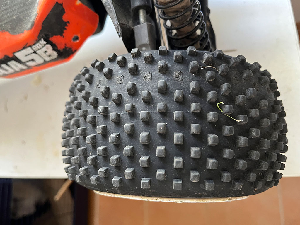

    Ich habe nun die orig Dirt Buster Hinterräder nun für offroad untauglich erklärt
    Die paar Pins, die noch außen vorhanden sind, tragen nicht mehr viel zum Grip oder Seitenhalt bei. Hat zwar etwas für sich permanent zu driften und die Fahrzeit steigt auch auf 15min+ aber wenn man sich dann fast nur mehr eindreht wenn man aufs Gas steigt, dann hört sich der Spaß auch schnell wieder auf. Insofern taugen die Reifen nur mehr für Asphaltexperimente (aber das ist eh nicht das Terrain von einem Baja).
    Ich habe daher die Dirt Buster Reifen von den Felgen runter genommen. Nachdem die einlagen doch feucht waren, habe ich dasselbe gleich bei allen Reifensets gemacht und die Einlagen sauber getrocknet und die Reifen wieder auf die Felge montiert. Auf trockener Wiese waren die nächstbesten Hinterreifen die Louise B-ulldoze. Der Unterschied zwischen den HPI Dirt Buster Reifen und den Louise Hinterreifen ist einerseits das Gewicht. Louise um die 260gr und HPI um die 150gr. Das ist nicht unerheblich weil rotierende Masse. Dafür sind die Louise innen geribbed (sprich balloonen damit theor weniger. Aber die Louise haben auch den härteren Gummi ... was den Grip wiederum reduziert.
    Schade, dass bei den Dirt Buster Reifen die Pins wegrasiert wurden ... denn die Pins selber waren noch in einem guten Zustand. Ich fürchte mein Fahrstil, Gerade aus, Anker rein, Kurvendrift und Gas rein hat den Reifen auf trockenem Boden nicht gefallen. Ich werde bei den nä Fahrten bewerten ob ich mit dem weniger an Grip der Louise Reifen zurecht komme, oder ob ich mir wieder die DIrt Buster organisiere. Mehr Gewicht geht auf die Fahrzeit ... mehr Grip allerdings auch. Ein Dirt Buster Hinterreifen war bei ca 400gr, ein Louise Hinterreifn bei knapp 500gr. Und die vollgesaugten Louise Paddles Reifen waren bei je 750gr. Ein Fireteam 1:7 Stock Reifen hat um die 360gr und ein 1:8er Truggy Reifen um die 230gr. Das macht enen Unterschied.

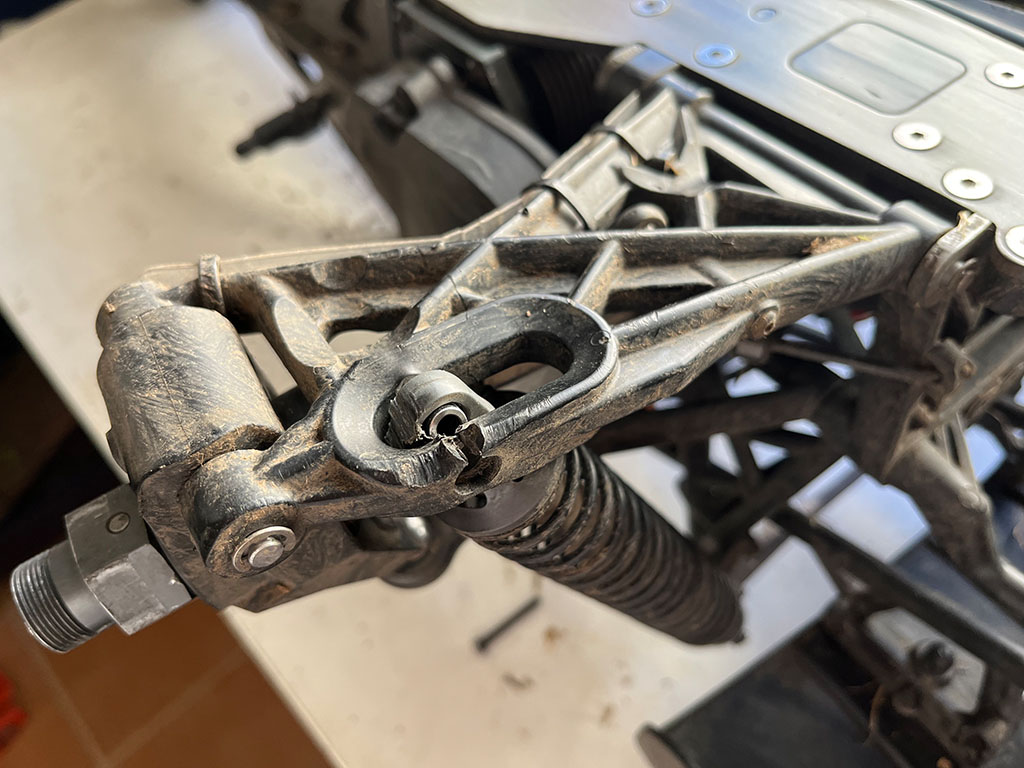

    Beim seitlichen Einschlagen in den Baumstamm ist (wie gewohnt) der Servo Saver Arm gebrochen und (das kenne ich auch schon) die Madenschraube die den oberen hinteren Querlenker mit dem Kugelkopf verbindet. Hatte alle Teile zuhause sodass es nach 30-45min Reparatur wieder weiter gehen konnte.
