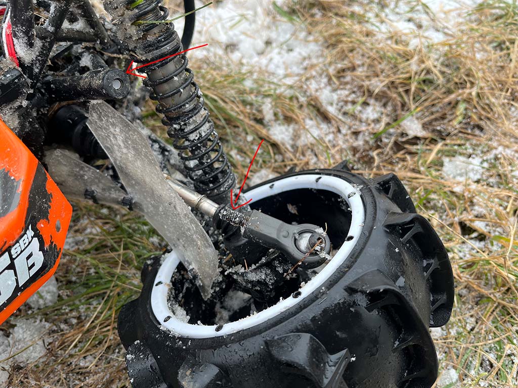

    Bei der letzten (35. Fahrt) bin ich allerdings etwas unvorsichtig gewesen und habe einen Schneehaufen (Bob Sprungschanze) übersehen und bin über die Rückseite der Schanze gebrettert (leider rel flott). Der Baja ist aufgestiegen und hinten links gelandet. Noch von der weiten konnte ich erkennen, dass der hintere linke Reifen etwas sehr schräg zum Boden stand.
    Hier verbindet eine Gewindestange mit etwa 5,5mm Durchmesse (inkl Gewinde) den oberen Querlenker mt dem Kugelkopf. Glatt gebrochen. Das ein 1 Euro Teil nachgibt ... damit komme ich sehr gut klar. Leider versetzt im Querlenker drinnen. Somit habe ich sicherheitshalber die Madenschrauben und den Querlenker nachbestellt. Insofern Glück gehabt als dass die Getriebewelle, die ich einst beanstandet habe als "Produktionsfehler" weil zu schmal im Durmesser auf höhe der Lagerung ist, nunmehr beim Händler neu eingetroffen ist und mir zugeschickt wird zum Tausch und hier die bestellten Teile gleich mitdazu gelegt wurden. Brauche ich noch noch bei der Post abholen. Dann kann es morgen wieder mit dem Baja weitergehen.
    Ich habe aus Interesse mal beim 1:7 Fireteam nachgesehen. Dort verbindet eine 5mm Stange den Querlenker mit der Achsaufnahme. Sprich man könnte sagen beim Baja ist dieses Teil etwas unterdimensioniert, wenn man das Fahrzeug und Reifengewicht im Vergleich zum 1:7 nimmt. Aber wie gesagt: ein 1 Euro Teil ... insofern betrachte ich die Gewindestange als gesunde Sollbruchstelle. Das Plastik rundherum hat den Schlag ja gut mitgemacht (und die Teile sind deutlich massiver im Vergleich zum Fireteam).

    Habe die Teile gestern abgeholt und den Schaden behoben ... war gar nicht so leicht die Gewindestange aus dem Kugelkopf zu drehen. Musste erst eine flache Stelle mit dem Dremel reinschneiden um die Stange sauber mit der Zange packen und drehen zu können.
    Um an den oberen Querlenker zu kommen musste ich recht viel Schrauben. Mit dem Akkuschrauber kein Thema. Wenn man 1:8er Buggys/Truggys gewohnt ist, dann wundert man sich etwas ... aber es ist ja auch kein Racer.

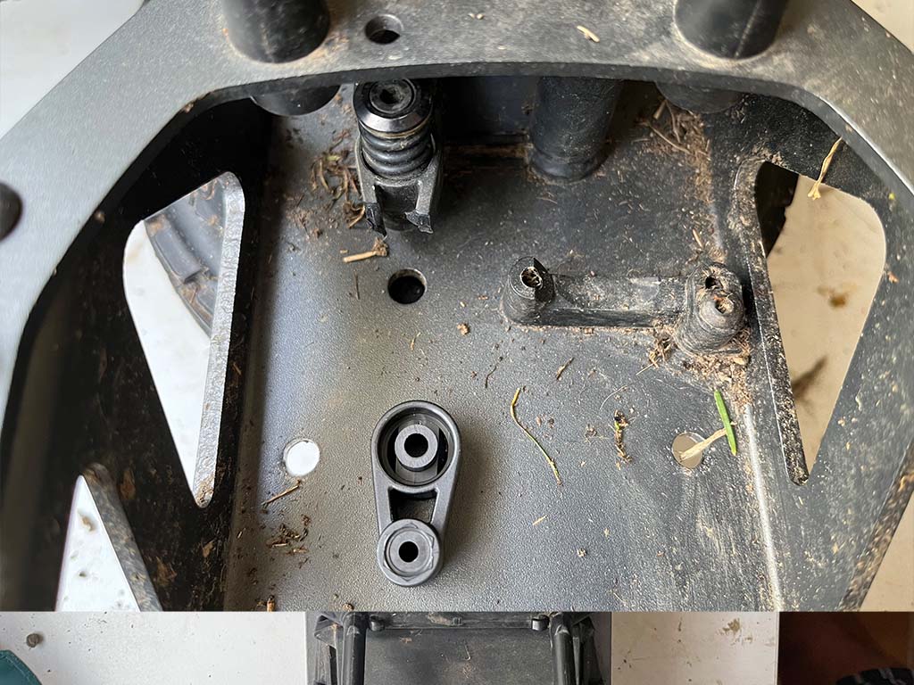

    Der Einschlag am Ende war dann auch der Grund für folgenden Schaden
    Mal wieder der Servosaverarm. Von der Geschwindigkeit eigentlich rel. harmlos. Aber die tiefen Temperaturen haben mitgeredet.
    Glücklicherweise liegen dem Set 4 Stück bei. Das 3te ist nun verbaut.

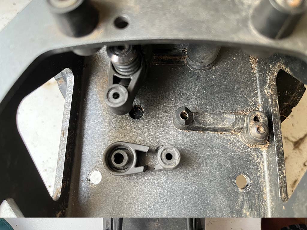

    Etwas unrühmlicher (teurer) ist folgender Schaden
    Die Kickupplatte ist vorne nach links verbogen. Ich dürfte wohl vor ein paar Fahrten links eingeschlagen sein (bzw einen Baum angefahren haben). Das unrühmliche daran ... ich hatte die Vorderachse nur durch die 2 vorderen Löcher mit Schrauben festgemacht. Es hat 43 Fahrten gebraucht um zu checken, dass ich die 2 hinteren übersehen habe beim Zusammenbau (bedingt durch eine Plastikabdeckung welche die 2 hinternen Löcher verdeckt). Ob die 2 Schrauben den Schaden verhindert hätten, kann ich leider nicht sagen. Aber man erkennt an der Form der Löcher wie sich die Kickupplatte verbogen hat. Glücklicherweise lässt sich noch alles zusammenschrauben ... wenn auch mit etwas Bemühungen. Zurückbiegen, der doch recht massiven Platte habe ich noch nicht probiert.
    Das Endergebnis ist folgendes
    Der Radstand re/li ist nun nicht mehr ident. rechts 58mm und links 56,5 in etwa. Erstaunlicherweise fährt sich der Baja trotz Geometrieveränderung weiterhin sehr brav und agil. Ich kann mich erinnern einmal die Lenkungstrimmung etwas nachjustiert zu haben. Nun ja ... ein 200 Euro Fehler, ouch. Solange das Baby brav läuft, lebe ich mal damit und wenn ich mutig bin versuche ich mich am Geradebiegen.
