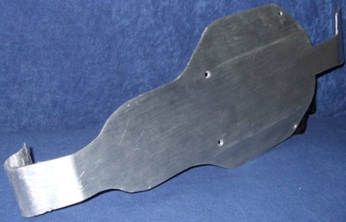

Ludovici Werkstatt-Meister
Anmeldedatum: 12.07.2009 Beiträge: 181 Wohnort: Buhren
Verfasst am: 30.10.2009, 19:27 • Titel: |
Guten Abend,
höchst erfreut präsentiere ich euch hiermit meine Chassisboden-Abdeckplatte. Wie gesagt: 100 % Aluminium 2 mm stark, befestigt wird sie durch 4 Senkkopfschrauben (3M wie auch die meisten von HPI verbauten Schrauben). Für die vorderen 2 Löcher habe ich die bereits gebohrten, die für die alternative Befestigung des Akkuhalters vorgesehen sind verwendet, die hinteren 2 musste ich selber bohren.
Das beste aber: Ich hab eine Zeichnung am PC erstellt, die 1:1 ausgedruckt, den Ausdruck wiederum an meinen Kumpels Kumpel weitergegeben -- 3 Tage später hatte ich das Ding für 0,0 Euro !! *freu* Jetzt musste ich nur noch das hintere und vordere Ende passend biegen (letzteres war ziemlicher Aufwand ). Hier natürlich noch ein Bild davon:
Da die Platte nun aber wie gesagt ein Gewicht von 200g aufweist, liegt das Gefährt (ein Flux übrigens) zwar in der Tat satter auf dem Boden, das Beschleunigungsverhalten wird aber schon deutlich beeinflusst. Aus diesem Grund werde ich eventuell noch eine "light" Version aus Kunsstoff machen. die dann aber auch nur die Chassisschrauben abdeckt, weil ich sowieso vor habe, für vorne und hinten T-Bone Bumper zu bestellen.
PS: Ich hab Klarlack auf meine Karo gesprüht um sie vor Krazern zu schützen bzw. die alten ein bisschen zu überdecken aber die ist ganz abgeblättert ! Warum ? Hab ich sie zu dick aufgetragen ? _________________ Non vitae, sed scolae discimus (Seneca) |
TheLime Pisten-Papst
Anmeldedatum: 02.08.2008 Beiträge: 409 Wohnort: 86391 Stadtbergen
Verfasst am: 30.10.2009, 20:16 • Titel: |
Meines Wissens hält "normaler" Klarlack nicht auf Lexan.
Da brauchst Du spezielle Farben, aber normalerweise wird die Karo ja von innen lackiert, deswegen brauchts eigentlich auch keinen Klarlack (die Karo selbst ist ja klar...) _________________ D.T.N.T.R. @ GM Genius 50 & Leopard Hobby LBA 3650/9T
