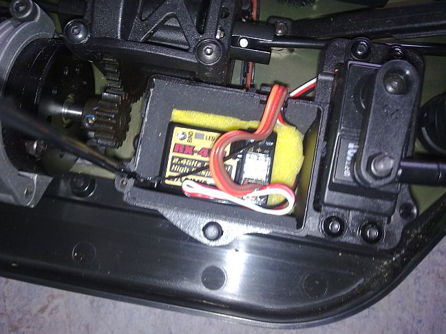

    Ich habe heute mal einen anderen Empfänger verbaut, aber da ich das noch nie gemacht habe wollte ich mal fragen ob das so stimmt:
    Fernbedienung ist die Sanwa, MX-3X FHSS, Fernsteuerung 2,4GHz
    Panther1909
    Anmeldedatum: 07.03.2010
    Beiträge: 62
    Wohnort: Dortmund
    BeitragVerfasst am: 14.04.2010, 23:34    Titel:
    Lenkservo auf 1 , den Regler auf 2 und zwar so, das die offenen Kontakte
    der Ministecker zur Regleroberkante zeigen Wink
    Marc
    Viva Tremonia!
    Garage:
    LRP S8BXe Team mit Flux Blur/Kira 600-24
    LRP S8BX
    Traxxas Rustler VXL
    Kadaron
    Anmeldedatum: 07.10.2009
    Beiträge: 152
    BeitragVerfasst am: 15.04.2010, 07:29    Titel:
    Huhu!
    Ich denke dann sollte es passen. Anschlüsse von Oben nach Unten: B/D, Aux 2, Aux 1, Th, Ste
    Bei Th dachte ich dabei an das Braun, Rot, Orangenen (für's Gas) und bei Ste an den Schwarz, Rot, Weißen (für's Lenken). Die Stecker sind mit der offenen Seite nach oben drin (wie Du sagtest).
    Viele Grüße und Danke!

    BeitragVerfasst am: 15.04.2010, 11:43    Titel:
    Hi.
    Regler ist grundsätzlich Throttle (Kanal 2)
    Servo ist grundsätzlich Steering im E-Modell (Kanal 1)
    Braun+Schwarz = Minus
    Weiss+Orange = Signal
    Rot= Plus
    Da die Kontakte an deinem Empfänger markiert sind,
    dürfte das kein Problem darstellen, die
    Stecker richtig einzustecken.

    Huhu!
    Dank Dir Captain-RC, dann sieht es so aus, als hätte ich es intuitiv richtig gemacht. Super, dann kann es am Wochenende ja los gehen Very Happy .
