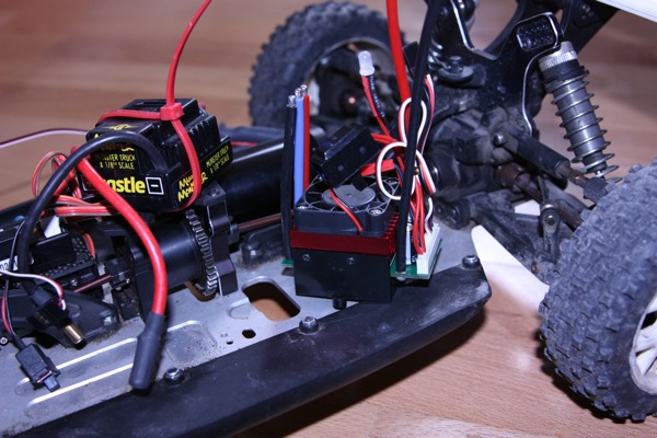

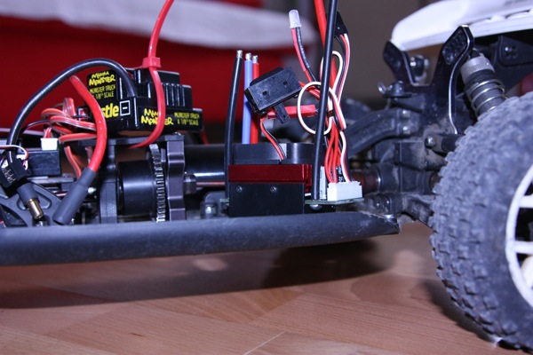

Also das mit den nicht aufliegenden Transistoren ist bei meinem Modell besser.
Dort waren es nur 2-3 die keinen Kontakt hatten. Habe diese jetzt mit überstehenden Teilen der original Wärmeleitfolie belegt.
Ansonsten hatte ich das Problem das der Lüfter nicht anlaufen wollte, weil das Gehäuse schief aufgeschraubt war. Also neu aufgeschraubt und damit war das auch behoben.
Weiß eigentlich jemand was mir diese LED sagen soll?
Zu einer richtigen Testfahrt bin ich auch noch nicht gekommen.
