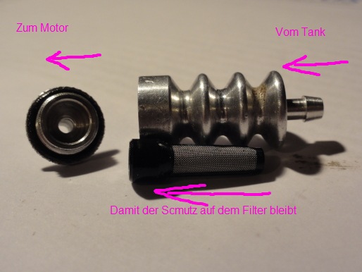

    noch eine frage:
    in welche richtung würdet ihr den kraftstofffilter einbauen?
    kraftstoff vom tank kommend von links nach rechts oder von rechts nach links, in bezug auf das bild?
    sportluftfilter im kfz-bereich sind auch meist konisch, und da fliesst die frische luft "vom schmalen zum breiten ende". ist das hier genau so?

    BeitragVerfasst am: 31.12.2011, 18:59    Titel:
    So
    Schmutz Grrrrrrrr Twisted Evil
    An einem Filter , sollen sich die Teilchen die gefiltert werden ,immer Außen
    aufgefangen werden . Ist auch so in aller Trinkwasseranlagen , Luftfiltern und auch Kraftstofffiltern .
    Gruß Jens
    Nito/ BL /Gasoline

    BeitragVerfasst am: 31.12.2011, 23:24    Titel:
    danke. dann hatte ich es bereits richtig herum.
