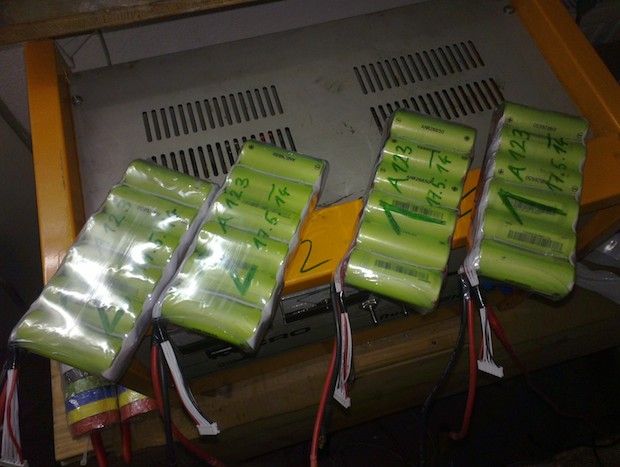

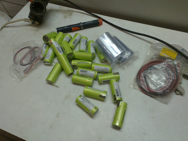

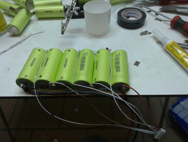

    BeitragVerfasst am: 18.05.2014, 21:32    Titel:
    Hab meinen Flux auf Fepos umgestellt....
    Bilder sagen mehr als 1000 Worte....
    Mein Flux wird jetzt mit zwei parallellgeschalteten 6s Packs betrieben.
    Ich hab die neuen A123 ANR26650M1B 2500mAh Zellen verwendet. Diese haben in der neuesten Version jetzt ab Werk an beiden Polen eine verzinnte Kupferscheibe aufgelötet
    sodass sie jetzt sehr einfach verlötet werden können. Da sie bei meinen Händler aber nur mit Lötfahne lieferbar waren, habe ich die Zellen gleich damit verlötet.
    Da mir die Punktschweissung der Lötfahnen nicht gefällt, hab ich die Fahnen an den Zellen auch gleich nachgelötet.

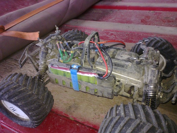

    Die Zellen passen stehend gut in die Akkuboxen vom Flux, vom Platz her gingen auch noch 7 Zellen pro Seite. Die Akkufachdeckel müssen nicht abgenommen werden.
    Bei einer Probefahrt heute nachmittag verlief alles wie erwartet. Druck in etwa wie mit 5s Lipo und auch die Fahrzeit war gefühlt gleich lang.
    Bei der Testfahrt wurde ohne Cutoff gefahren, durch das schnelle einbrechen der Spannung bei leeren Akku wird dieser auch nicht unbrdingt benötigt.
    Gruss Stefan

    BeitragVerfasst am: 19.05.2014, 15:26    Titel:
    Hallo!
    Willkommen im Club der 6S2p Feporunde xD
    Als Tipp, ich würde 2 Klettbänder pro Akku nehmen,
    hab mir bei nem Crash schonmal ein Pack fast auseinandergerissen !
    Ansonsten Viel Spaß Smile
