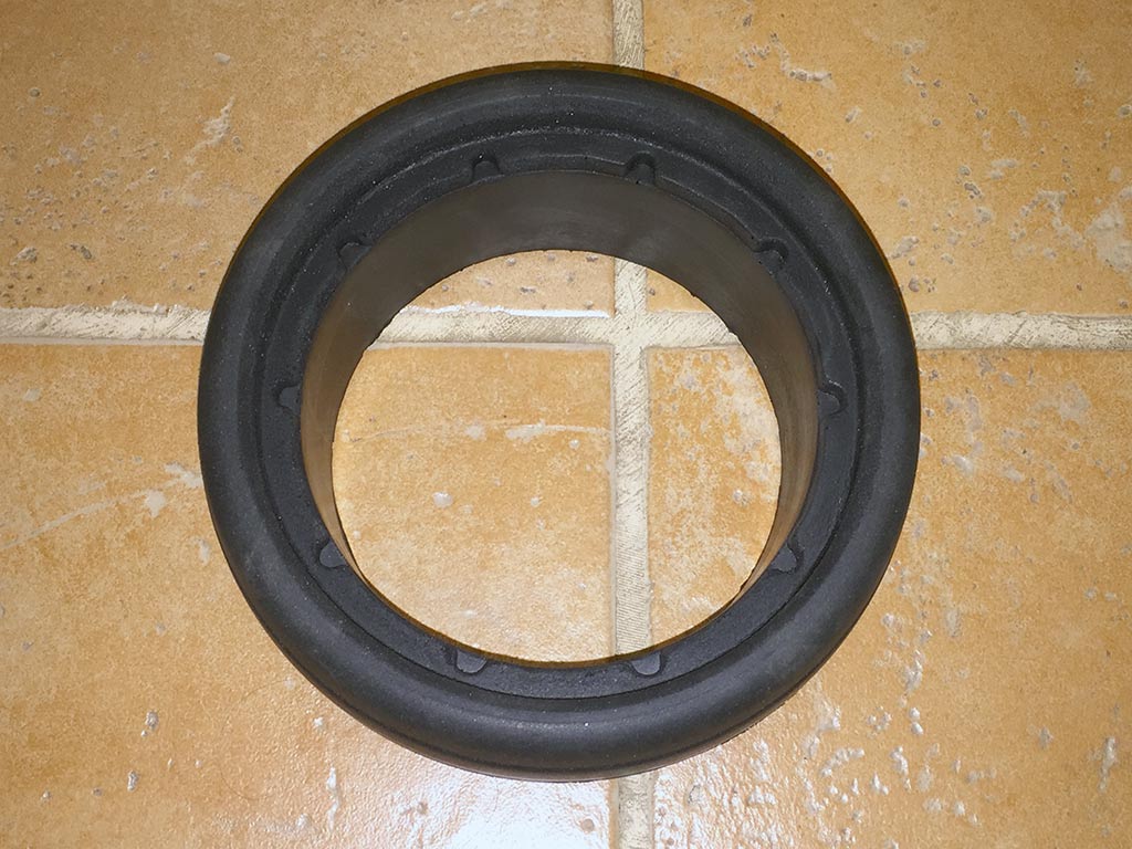

    Reifen + Losi Einlage passen gut zusammen und haben zusammen knappe 500rgr. Mit Felge, Ringe und Schrauben sind es dann knapp 700gr. Sprich wir reden hier von gesamt 2,8kg Reifenmasse am 5ive.
    Zustand der orig Losi Einlagen war teilweise sehr gut bis gut. Hinten werden sie deutlich mehr beansprucht (mehr Abrieb). Im Bild eine von den Vorderreifen. Waren alle schön feucht. Im Gegensatz zu den Madmax Einlagen können sich die Einlagen aufgrund der Konsistenz aber nicht richtig vollsaugen. Ist eher Oberflächig.

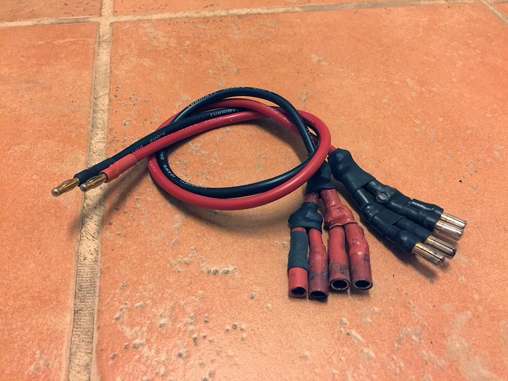

    Zum Thema Laden habe ich noch schnell ein 4x Parallelkabel gelötet (schnell die Stecker von den SLS Akkus abgezwickt und Kabeln mit mit 4mm Steckern angelötet und verschrumpft.
    So lassen sich dann die 4 Stück 4s Akkus alle zu einem 4s 40000mAh Akku verbinden und am Hyperion 730i von Obelix mit 30A laden. Ich rechne bei einer Fahrzeit von 8-10 Minuten mit einer Entnahme von ca 5000mAh pro Akku ... sprich im 4er Verbund müssen dann 20Ah nachgetankt werden. Nachladen bis 92-95% sollte dann in etwa 40m erledigt sein. Mein betagtes Hyperion 1210i würde mit 10A dafür gute 2St brauchen. Wegen Balancen mache ich mir weniger sorgen ... im Moment sind die Akkus und Zellen wunderbar beinander. Habe gestern nach einer Fahrt alle einzeln auf 51% nachgeladen und eingeladen wurden in die einzelnen Akkus nahezu immer die mAh Zahl.
