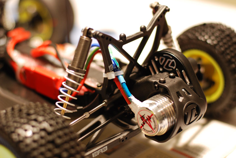

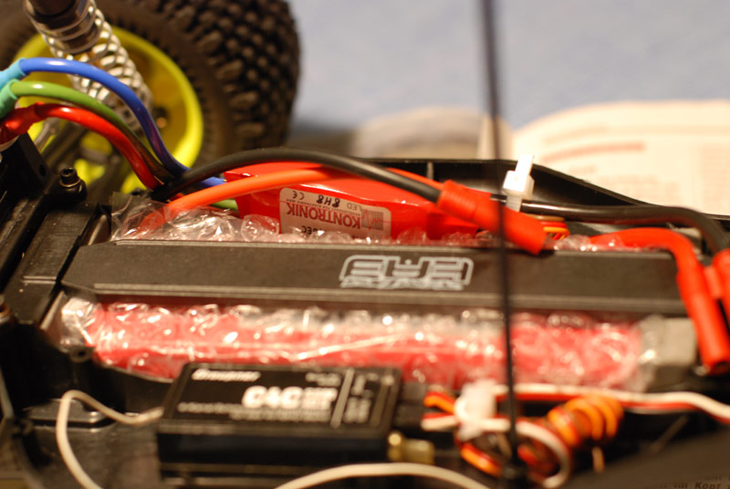

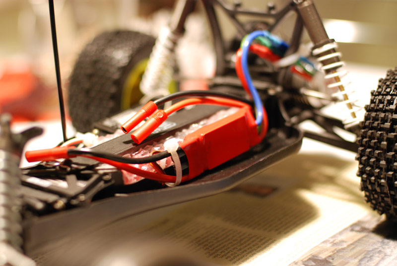

    BeitragVerfasst am: 20.01.2008, 20:37    Titel:
    Hier mal ein paar Bilder, damit ich nicht nur Fragen stelle.
    Der Motor: Twist 42:
    ...und der Fahrtenregler: Jazz 70
    Die Befestigung ist noch nicht optimal.
    Beiträge: 9450
    Wohnort: Bruck an der Leitha
    BeitragVerfasst am: 20.01.2008, 20:53    Titel:
    Da bin ich gespannt, was du zum Twist 42 sagt! (auch in Hinblick auf die Temperatur)
    Ich bin da ja von meinem 28er in jeder Hinsicht begeistert - und der sollte mit 3s ähnliche Leistungen bringen wie der 42er an 2s Smile
    Zur Reglerbefestigung:
    Schnall ihn einfach mit 2 Kabelbindern auf die Akkustrebe! Das hab ich früher mit dem BK Warrior immer gemacht.
    "Dank" Lipo wirst du den Akku eh nicht oft wechseln - und weiter oben ist der Regler gut vor Nässe geschützt!

    BeitragVerfasst am: 20.01.2008, 21:12    Titel:
    Den Twist 42 bin ich ja schon in meinem alten Kyosho Optima (1/10er 4wd mit Riemenantrieb) gefahren.
    Von den Temperaturen hatte ich keine Probleme. Motor wie Fahrtenregler waren gerade mal handwarm. Ich bin allerdings nur auf der Straße gefahren. Einen Vergleich zu einem anderen Motor etc. habe ich nicht. (Meine Bürstenzeit ist schon 15 Jahre her.)
    Das mit der Akkustrebe hatte ich mir auch schon überlegt, werde ich wohl auch so machen. Ist übrigens auch die einzige Kritik, die ich bisher gegenüber den Kontronik Komponenten habe. Der Schrumpfschlauch ist schon blöd und die Öffnung für die Kabel beim Twist hätten sie auch gleich abdichten können.
    Der HMC 4200 Lipo passt übrigens mit zwei Schaumstoffblöcken und einer Luftfolienumwicklung locker in den xxx-t.
