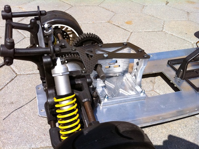

    Wir werden auch eine andere Grundplatte für Dich brauchen, hast ja die Schaft-Durchführung vom Riemen im Weg... Wink
    Und nur aufbocken wäre glaub ich mies.
    LG

    Hast Recht, muss mir das heute auf der Explo-Zeichnung nochmal ansehen wo der genau durchgeht.
    Vermutlich braucht der Halter einen Durchgang für den Riemen, oder der Halter muss seitlich auf beiden Seiten sein um nicht im Weg zu sein.

    M.M.n. müsste das Ganze einfach 1-2cm höher gesetzt werden (natürlich nicht mit Unterlegscheiben Laughing ).
    Ich fahr heut eh zum Gonzo, werd mit ihm mal plaudern und seine Meinung einholen.
    LG

    Was ich bisher so gesehen habe bei 4WD-Umbauten ist der Halter hinten beim Riemen leicht erhöht.
    So z.B.:

    du mußt alles um 16mm anheben, dann hast du noch 2mm luft zur riemenabdeckung. diesen umbausatz habe ich verwendet (mußte aber ganz leicht modifiziert werden). habe heute mein auto zu 99% fertig gestellt inkl. 1 testfahrt. werde in den nächsten tagen meinen umbau vorstellen.

    Hi obelix,
    danke für deine Anmerkungen und ich bin schon sehr gespannt auf deinen Umbaubericht.
    Den Umbausatz hab ich so im Netz gefunden, meine Motorhalterung wird aber Gonzo fräsen, ähnlich wie im Bild von Richard weiter oben.
    Richard war mir (wie fast immer, auch wenn wir fahren gehen Embarassed ) leicht voraus und hat das ganze schon mal angeleiert.
    Und wenn ich mir das Werk von Gonzo so ansehe gefällt mir das sehr gut, sieht einfach edel aus.
    Und das ganze auf 4WD zu modifizieren kriegen wir auch noch hin. Smile

    ich weiß jetzt nicht was für eine größe (durchmesser) dein motor hat, aber alles was größer als 60mm hat bekommst du im 4wd nicht mehr hinein. grund: der 4wd hat beim zahnriemenausgang einen buckel, wo unter der abdeckung die umlenkrolle für den zahnriemen ausgang sitz und der ist leider zu groß. es würde zwar schon eine möglichkeit geben, dann müsstest du mit dem motor um einiges nach oben gehen und das erhöht wieder den schwerpunkt. man muß halt kompromisse machen.

    48,9mm ist der Durchmesser seines Motors, da ist also noch Luft.
