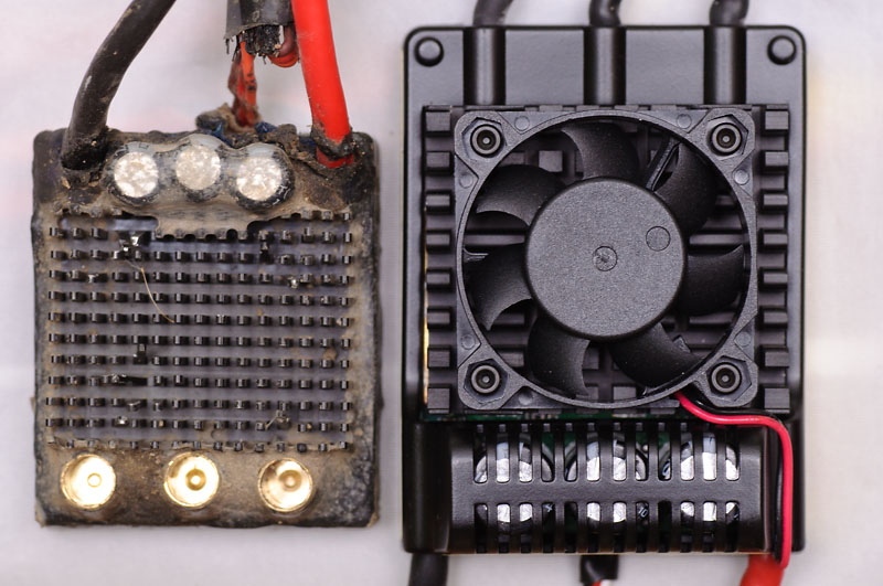

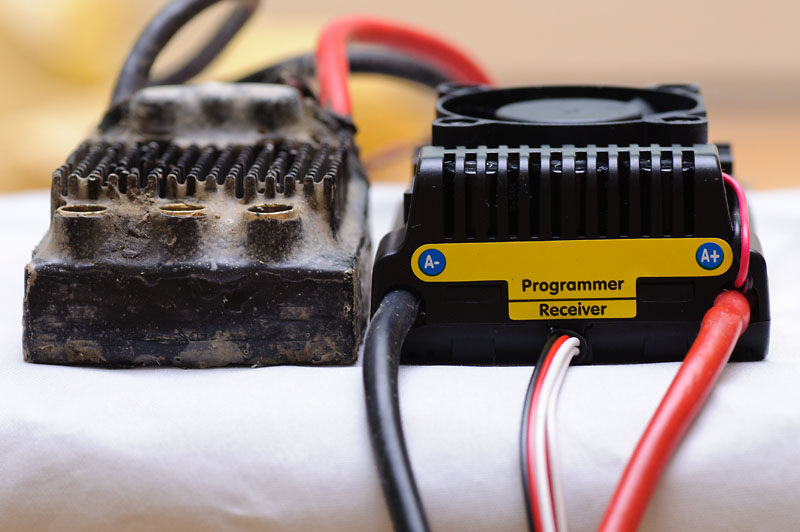

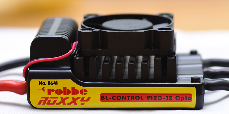

    Kleines Update:
    Inzwsichen sind Motor, Regler inkl. Programmierkarte eingetroffen.
    Der FG Baja 4WD sollte, wenn alles klappt, nächste Woche eintreffen, dann kann gehts darum einen Motorhalter speziell an das Chassis anzupassen (mit Gonzo´s Hilfe)
    Ich zittere noch ob meine bestellten LiPos auch reinpassen.
    Hab mich für XCell 6s 5000 mAh 30C entschieden und die sind 160mm lang, wird verdammt eng mit dem Platz werden.
    Ist schon so witzig, so ein Riesenteil der Baja, aber LiPos die sogar in meinen RC8T noch reinpassen werden knapp Rolling Eyes
    Naja, irgendwie krieg ich sie rein.
    Ritzel hab ich die Suche nach 6mm M1,5 aufgegeben, in der Zähnezahl die ich suche hab ich nichts gefunden.
    Also wurden 16T Kershaw 8mm M1,5 Ritzel + Reduzierhülse bestellt.
    Hier mal ein paar Bilder vom Regler + Vergleich mit dem Mamba Monster (der ordentlich verdreckt ist):

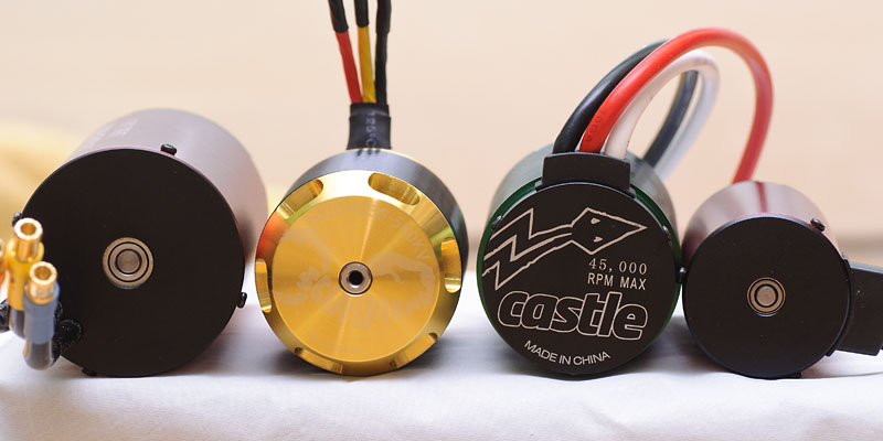

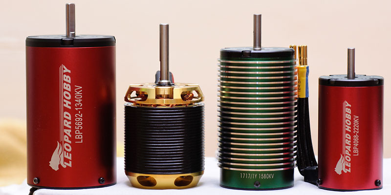

    Und hier ein Motorenvergleich
    Reihenfolge der Motoren von links nach rechts:
    Leopard LBP5692, Scorpion HKIII-4035, Castle 1717, Leopard LBP4068
