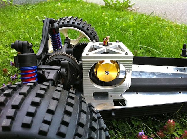

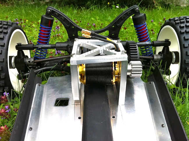

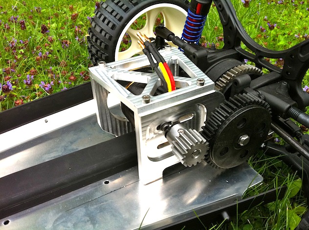

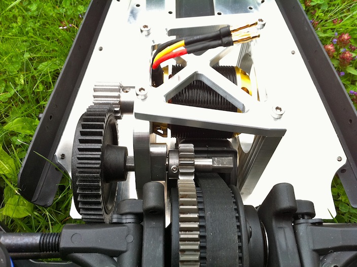

    Gonzo war so nett und hat mir heute die ersten Bilder des Motorhalters für den Baja 4WD geschickt. Very Happy
    Er hat Ihn so konstruiert dass auch der grössere HK5035 auch noch reinpassen würde, sollte dieser Motor zu wenig Leistung haben.
    Aufgrund des Riemenantriebs musste er alles komplett neu zeichnen und konnte nicht viel von Richards Konstruktion übernehmen, der Motorhalter ist etwas erhöht damit der Riemen inkl. Führung Platz hat.
    Und gestern kam auch noch die Futaba Megatech 4PL bei mir an, zur Funke werd ich noch getrennt einen kleinen Review schreiben um sie etwas vorzustellen.
    Als Servo hab ich mich jetzt für den Rhino Digi 4 entschieden, ich will nicht warten bis der Hitec HV-Servo verfügbar ist, der kommt dann rein wenn der Rhino zum ersten Mal den Dienst quittiert.
    Hier ein paar Fotos vom Motorhalter
