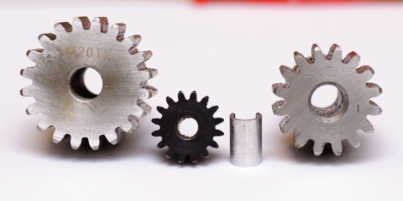

    Aber für alle die noch nie ein 8mm M1,5 Ritzel im Vergleich zu einem 5mm M1 Ritzel gesehen haben hab ich mal ein Bild von den Ritzeln gemacht.
    In der Mitte ein 16er 5mm Asso-Ritzel, umkreist von einem 20T und 16T 8mm M1,5 Ritzel. (und der 6mm Reduzierhülse)
    In echt ist der Unterschied in der Grösse noch weit krasser da die 8mm Ritzel ja auch weit länger sind und somit extrem wuchtig wirken.
    Am Bild sieht man deutlich noch die Frässpuren an den Ritzeln, hab sie noch nicht gesäubert.
