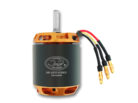

    fideliovienna
    Anmeldedatum: 17.06.2010
    Beiträge: 1474
    BeitragVerfasst am: 06.06.2011, 22:35    Titel:
    Hier mal ein Bild des Motors, dann wird dir klar dass da nichts wegschleifbar ist
    Mango
    Anmeldedatum: 27.04.2011
    Beiträge: 1400
    BeitragVerfasst am: 06.06.2011, 22:36    Titel:
    Habe nichts gesagt Embarassed
    mfg. Andy Embarassed
