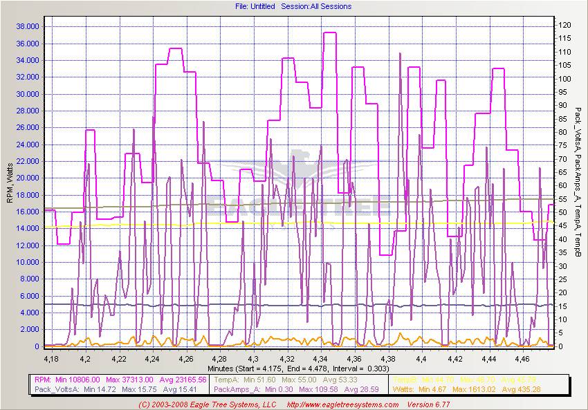

| Konnte der Motor bei Testfahrt 1 einfach nur mehr Ausdrehen weil der Untergrund weniger Widerstand bot oder war einfach nur die Wiese feuchter sodass weniger Grip da war und der Motor daher höher ausdrehen konnte (bzw Drehzahlausreisser wegen Sprung oder ähnlich). |
Hab jetzt mal zeit gehabt mir das mit der Drehzahl anzusehen.
Hab zwei erhöhte Drehzahlen gefunden.
Wenn das stimmen würde, hätte der Motor 2500KV.
Angegeben sind 2300.
Ehrlich gesagt sprechen die Grafiken dafür das es möglich ist da ich jetzt sonst nichts ungewöhnliches dabei erkennen kann.
Mann sieht sehr schon wie ich aus höherer Drehzahl (24xxx, 28xxx U/min.) hoch beschleunige.
Rein vom Optischem und das was ich an Geschwindigkeit einschätzen kann könnte es stimmen.
Have fun Gonzo
www.pimpmyrc-car.com
PlanBfidelity CULT-Urgestein
Anmeldedatum: 09.11.2008 Beiträge: 1789 Wohnort: Niedersachsen
Verfasst am: 13.05.2010, 00:25 • Titel: |
Der Eagltree Logger ist leider etwas eigensinnig wenn es um die Drehzahlerfassung geht. Sobald die bei Dir zu sehende Treppenbildung eintritt kann man nicht mehr von einer guten Messung aus gehen. Ähnlich der Stromkurve muss auch die Drehzahl-Linie aussehen und die reale ist irgendwo unterhalb der Treppen verborgen.
Da hilft nur etwas experimentieren und den BL Sensor mal 2adrig zu betreiben und ihn auch näher am Motor anzuschließen. _________________ Gruß PlanB

gonzo Pisten-Papst
Verfasst am: 13.05.2010, 00:49 • Titel: |
| Zitat: |
| Da hilft nur etwas experimentieren und den BL Sensor mal 2adrig zu betreiben und ihn auch näher am Motor anzuschließen. |
Betreibe den Sensor auch 2 adrig, aber ich zweige das Signal gleich beim Regler ab.
Müsste sonnst die Ummantelung vom Motorkabel beschädigen um näher am Motor zu Messen zu können.

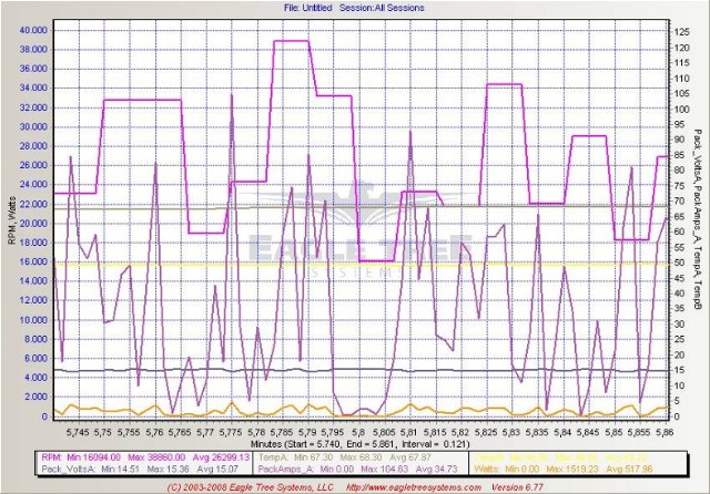

Verfasst am: 17.06.2010, 13:46 • Titel: |
Es gibt wieder Neuigkeiten.
Bin endlich dazu gekommen die Daten von der letzten Testfahrten auszuwerten.
Gefahren wurde wieder auf der EM Strecke in Wölbling.
Über den Nachmittag bei bis zu 33 Grad, würden dabei 9 Akkuladungen verheizt.
Fangen wir beim Mp9e an, der wie erwartet den Nachmittag ohne Schäden durch hielt.
Bei der anschließenden Kontrolle ist nur ein leichter Verschleiß der mittleren Kardanwellen an den Querbolzen aufgefallen.
Dieser wird durch die brachiale Kraft des 2300KV Motors ausgelöst und bewegt sich in einem normalem Rahmen.
Ein weiterer Grund dafür dürfte das versetzte Mitteldiff. sein.
Beeindruckt hat mich das die Unteren Querlenker nach wie vor spielfrei sind.
Die veränderte Lagerung gegenüber dem 777 erfüllt hier optimal seinen Zweck.
Ansonsten weist das Auto keinen nennenswerten Verschleiß oder übermäßiges Spiel auf.
Das Antriebs Konzept mit Brushless in Verbindung mit Lipo, finde ich immer wieder genial.
Der MP9e ist auf der geraden um ca. 10 km/h schneller als seine Verbrenner Brüder.
Beim heraus beschleunigen aus langsamen ecken spielt der E-Motor sein volles Drehmoment aus und lässt so einen Stress freien Fahrstiel zu.
Die Leistung die der 2300KV Motor bringt, ist in jeder Fahrsituation mehr als wie ausreichend und lässt sich über den Vortex 8 Regler schön kontrollieren.
Einzig an der Motortemperatur kennt man das der Motor bezüglich der Drehzahl nicht zur Strecke passt.
Der 2300KV Motor fühlt sich auf der Straße mit 1/8 On Road Reifen die auch im Durchmesser kleiner sind wesentlich wohler.
Dort setzt er bei einem drittel weniger an Leistung die volle Drehzahl um und ist mit max.76 Grad auch im grünen Bereich.
Hab jetzt mal den 2050KV Motor eingebaut, um einen Vergleich zu haben.
Dieser würde auch von der Drehzahl her besser zur Strecke in Wölbling
passen.
Bin schon gespannt was die weiteren Testfahrten mit dem 2050KV Motor und geändertem Set Up für Daten bringen werden.

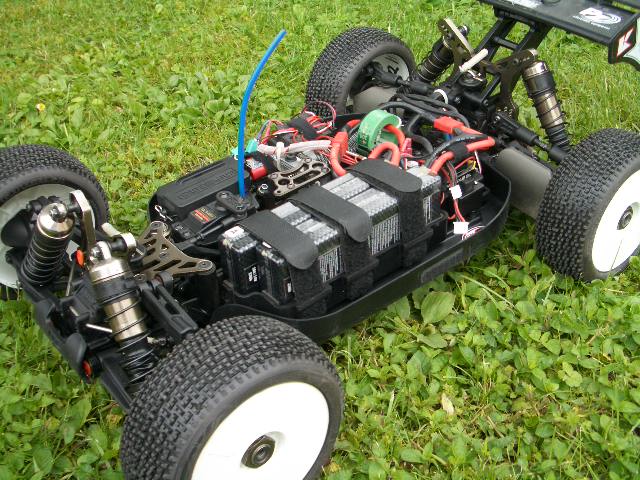

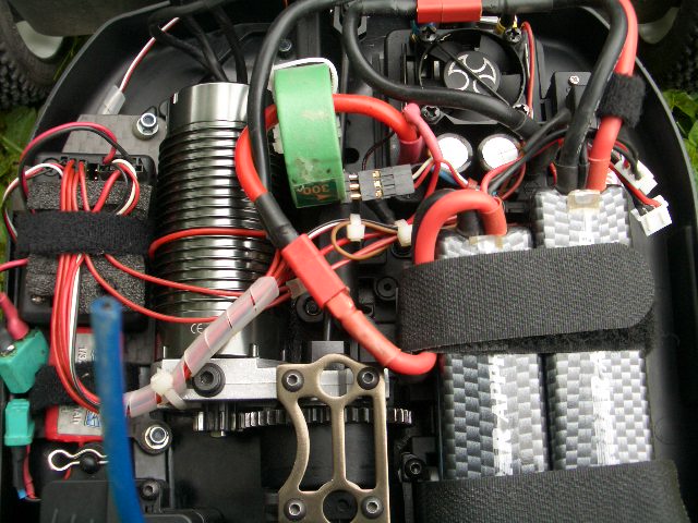

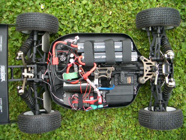

Würde man dieses seltsame Eck vom Akkuhalter vorne links (vielleicht sogar hinten rechts???) einfach entfernen, so könnte man doch mit nem einfachen 4s-Akku fahren und nicht 2 x 2s, oder wäre für dieses Vorhaben noch etwas anderes im Wege??
Von der Gewichtsverteilung her würde sich ja nicht sooo viel ändern... |
gonzo Pisten-Papst
Verfasst am: 22.06.2010, 20:39 • Titel: |
| Zitat: |
ja das würde sicher gehen, aber wen eine zelle des Akkus defekt ist kannst den ganzen schmeißen.
So hab ich immer noch einen guten.
