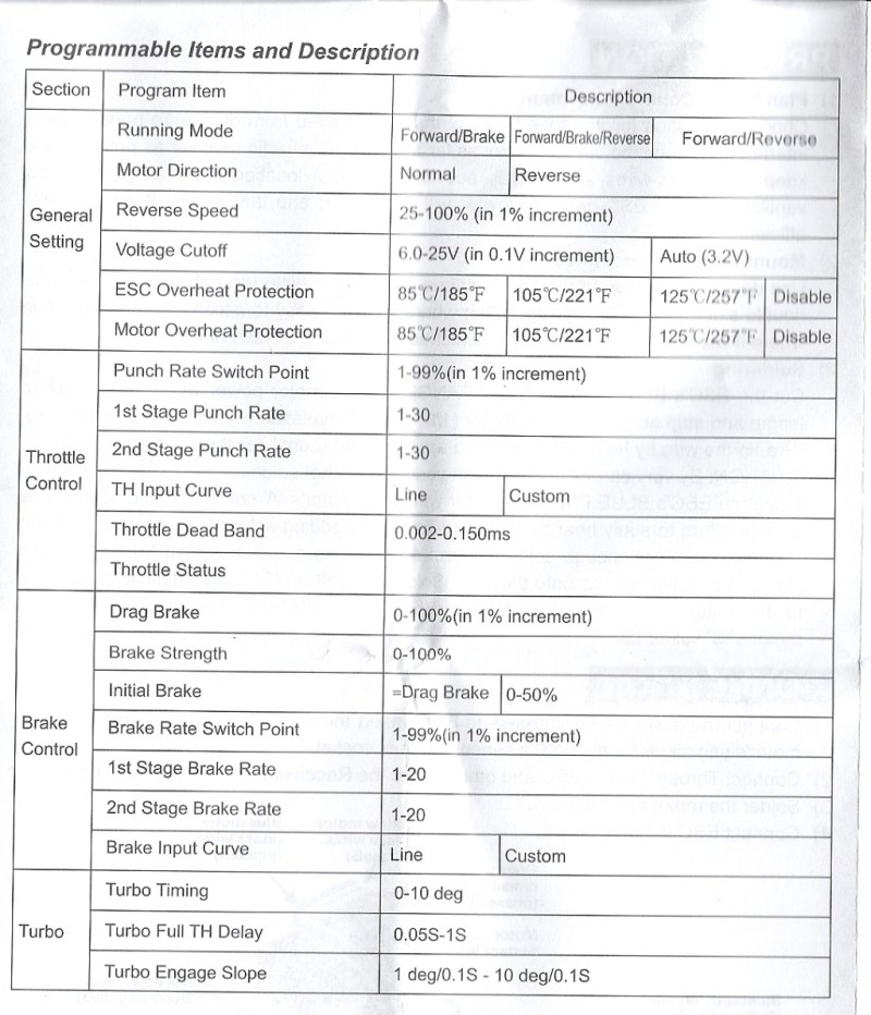

Hier mal ein auszug auf der Bedinungsanleitung über die einstellbaren Parameter:
Aber was kann man mit der Einstellung Turbo verändern?
Die geliferten Kabel wirken mit 12AWG gegenüber 10AWG vom HW 150pro was dünn. Zur Reglerbefestigung wurde extra eine Platte geliefert, die man mit beigelegten Schrauben Optional unter den Gegler schrauben kann um diesen Vernünftig zu befestigen. Diese kann man dann mit zwei Laschen die seitlich herausschauen am Chassis befestigen.
